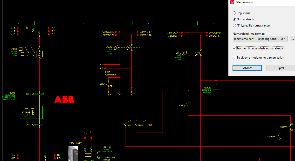

Merhaba, Eplan ile proje çizmeye yeni başladım. Makro yüklediğimde makroda bulunan cihazların etiketlerinin yalnızca başındaki sayfa numarasının değişmesini istiyorum fakat bir türlü bir çözüm bulamadım. Yardım ederseniz sevinirim.
Örnek verecek olursam. -48KA2 röle kontağını 49. sayfaya kopyaladığımda -49KA2 olmasını istiyorum.

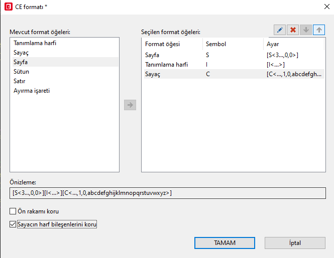

cihaz numaralandırmada ayarları tıkladığında açılan pencerede altta ki ön rakamı koru kutucuğunu tıklaman gerekiyor.
Hocam, aynı sorun devam ediyor. Yapıştırdığımda bu şekilde bir pencere açılıyor. Ayarlarını sadece sayfa numarası değiştirmek için ayarladığımda sayaç sıfırlanıyor. Tüm kumanda elemanlarının -1KA, -1KA.1 vb devam ediyor ve kontaklarıda röleye uygun değil farklı numaralar atıyor. Ayarlarım resimde görüldüğü gibidir.
ön rakamı koru kutucuğunu tıklayacaksın
