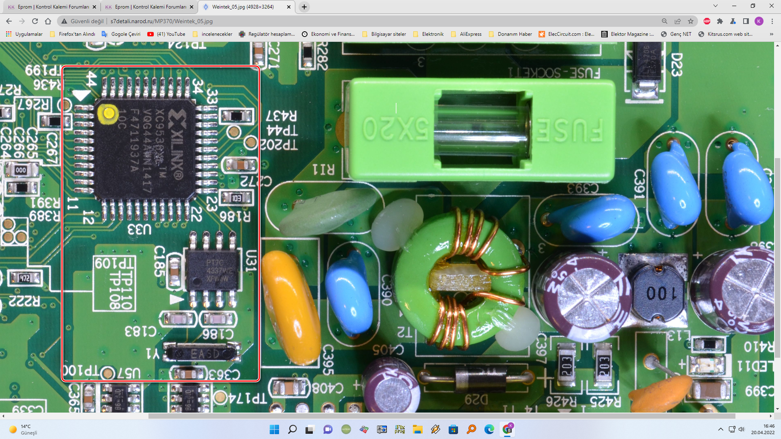

Merhabalar bu konu hakkında yardımlarınız için tesekuederim öncelikle ekledim resimde hangisinden bilgi cekebilirim nasıl yapabilirim

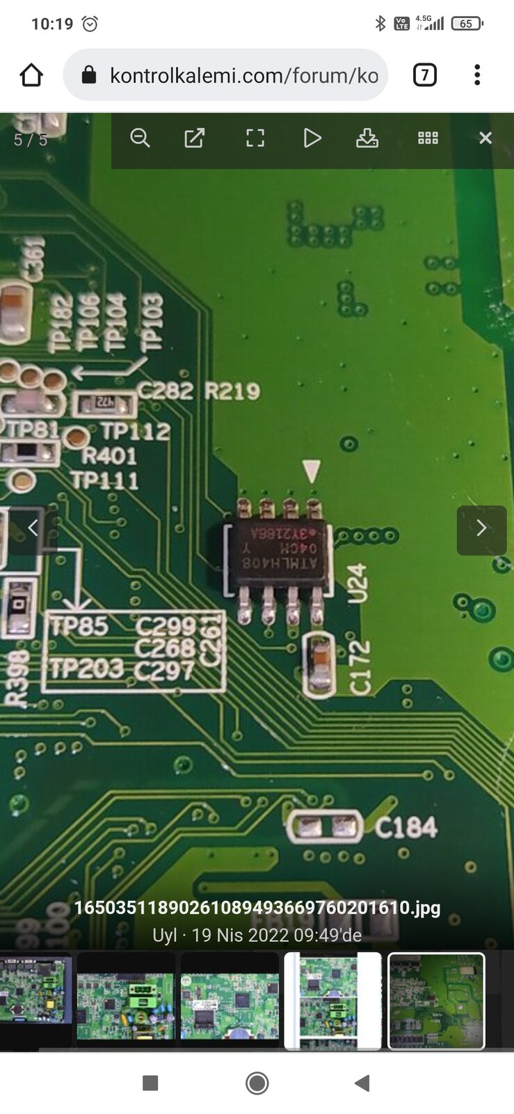

Üzerinde yazan kod numarasından veri bilgisine ulaşamadım. (imalatçı kendi kod numarasını çipe yazdırmış olabilir.) Devre üzerinde bundan başka eeprom çipi yok gibi. Kartın arka yüzünü görmedim. Bu çip olabilir.
Yapılacak işlem çipi çıkartın, eeprom programlayıcı ile çipin içindeki bilginin okutulup, bilgisayara kaydetmek.
(gerekirse) Sonra aynı kod numaralı başka bir çipe yazmak.
Elektronik bilginiz ve ekipmanınız yoksa tecrübeli bir yerden destek alın.

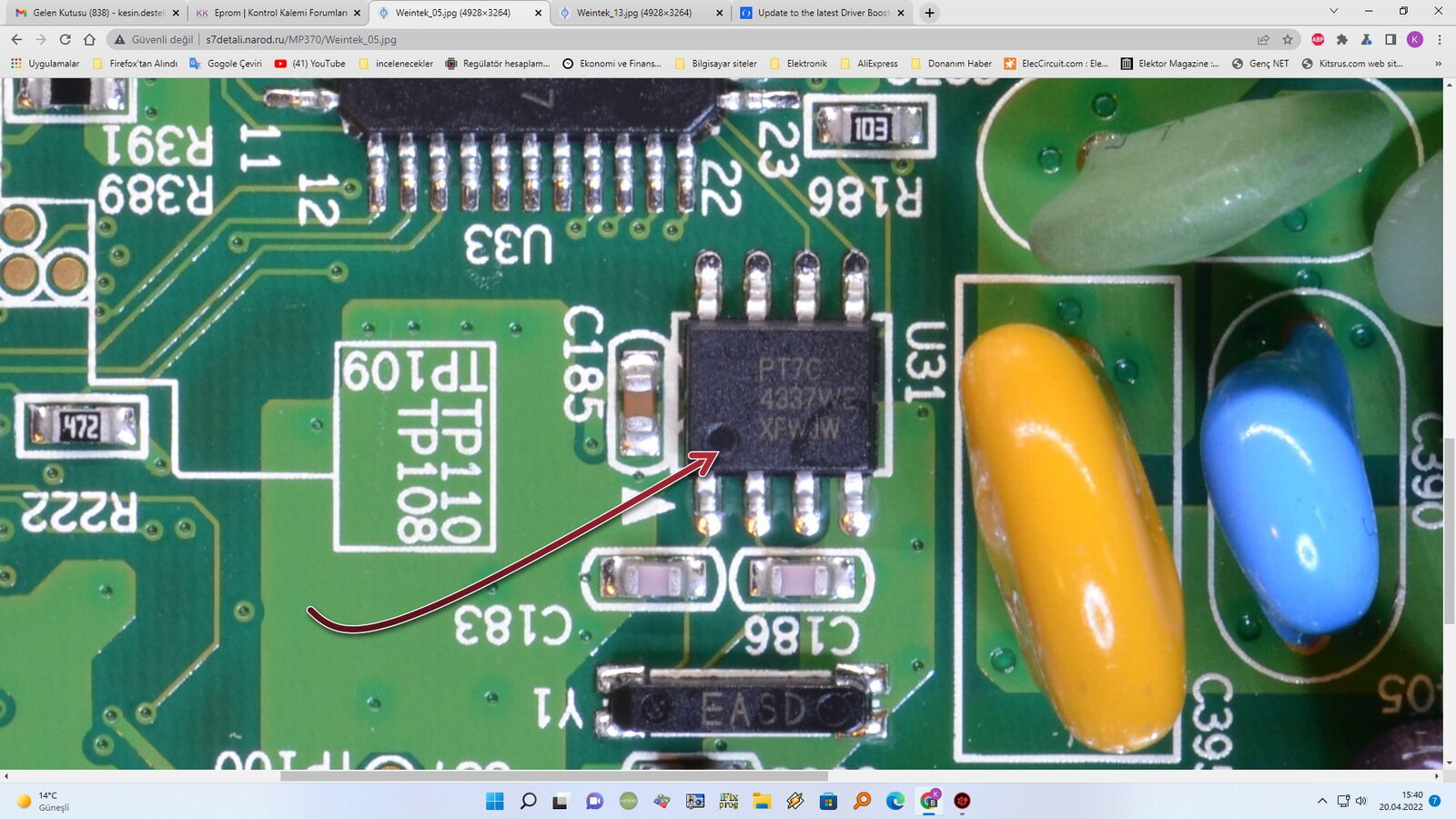

Bunlar arkadaşı olabilirmi
Bunlar olabilirmi

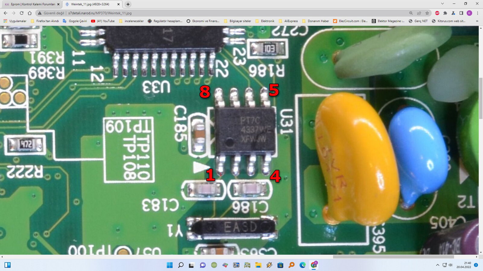

Konum olarak I/O ya yakın olan eeprom çip size önerdiğim dir.
I/O eepromdan çeker bilgiyi , bu çip tir diye düşünüyorum.
8 ci bacakta 3V3 ölçmeniz, 4 . bacak gnd olması gerekir.
Kontrol edin..
Kolay gelsin
