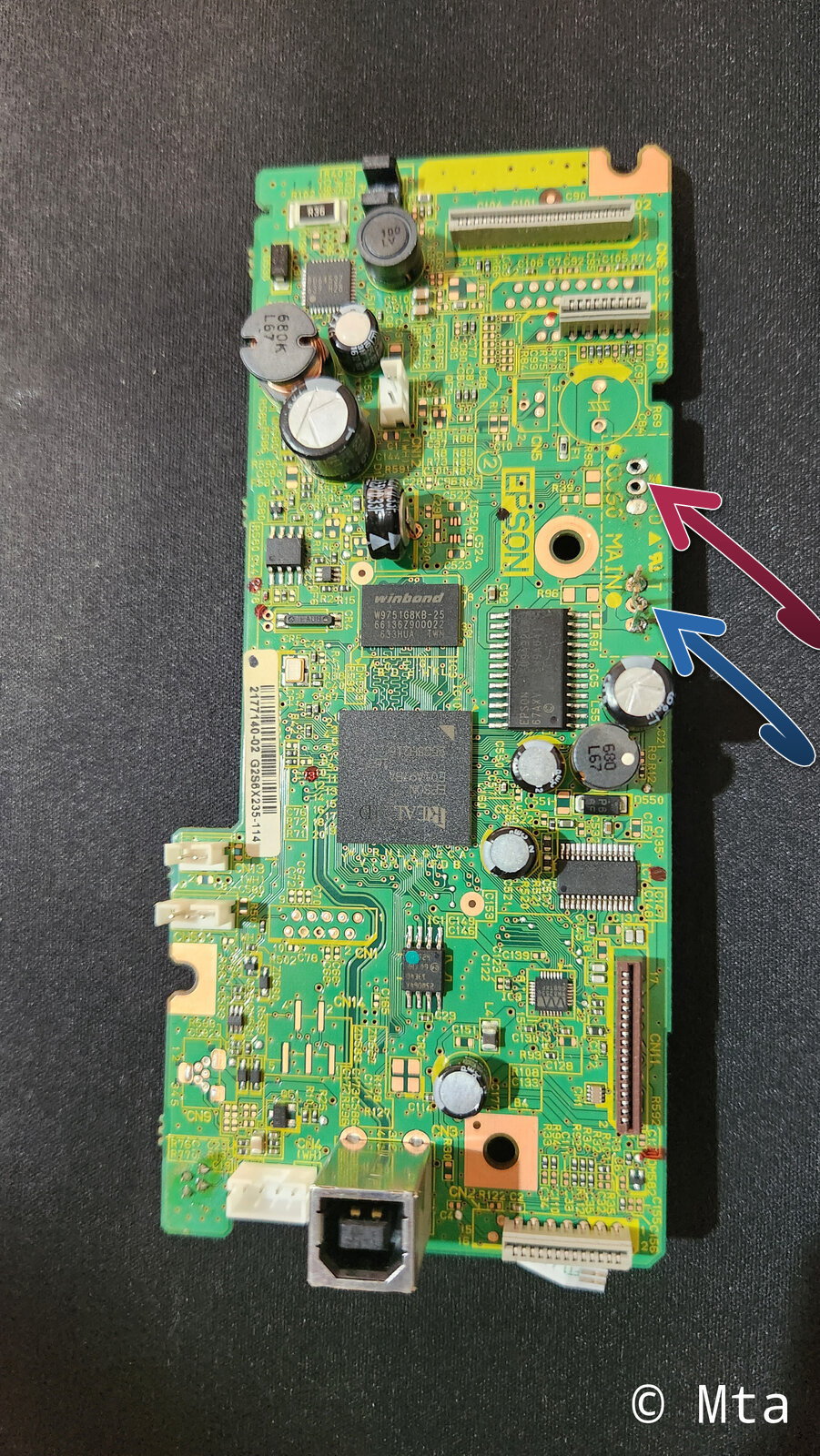

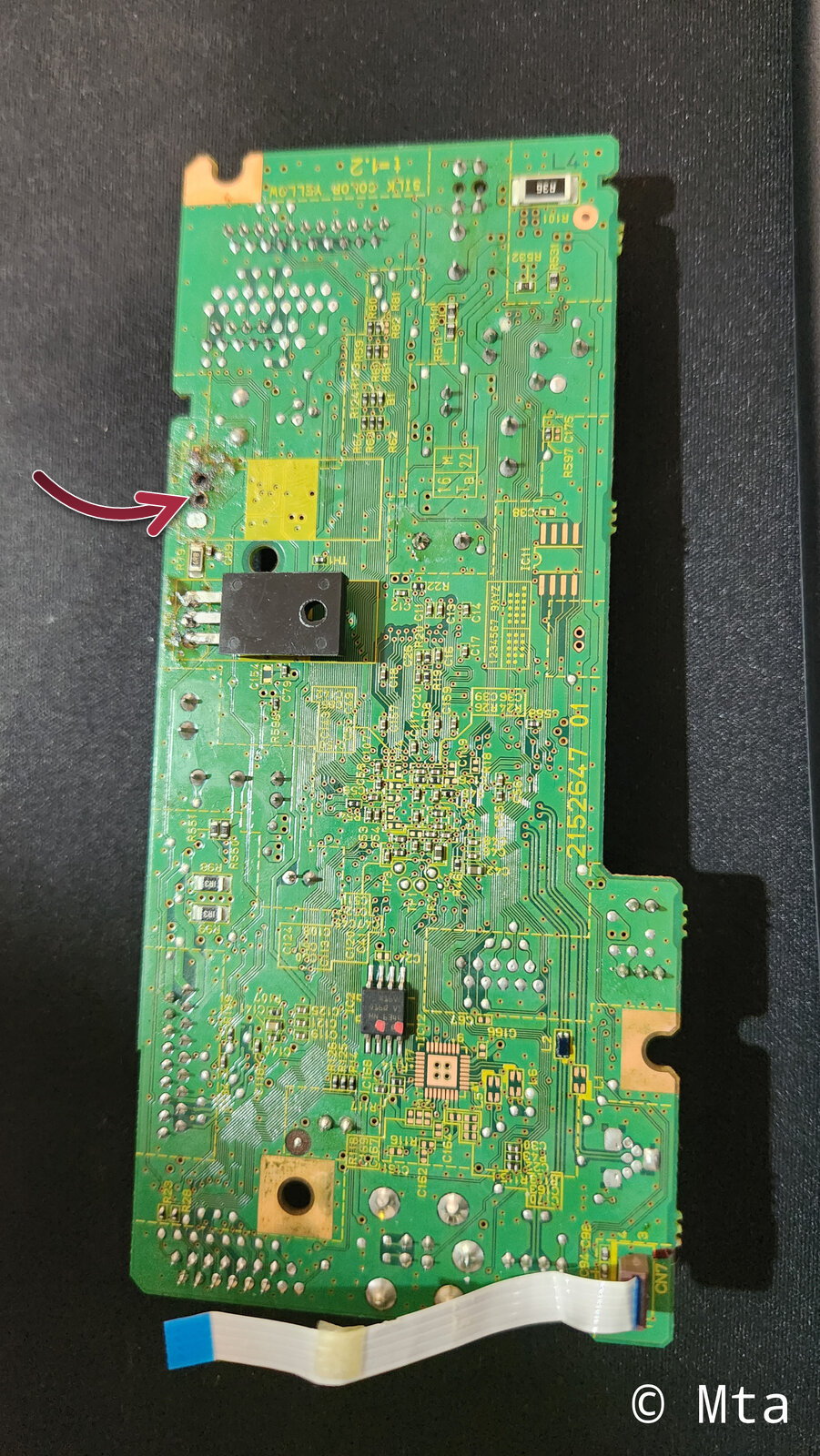

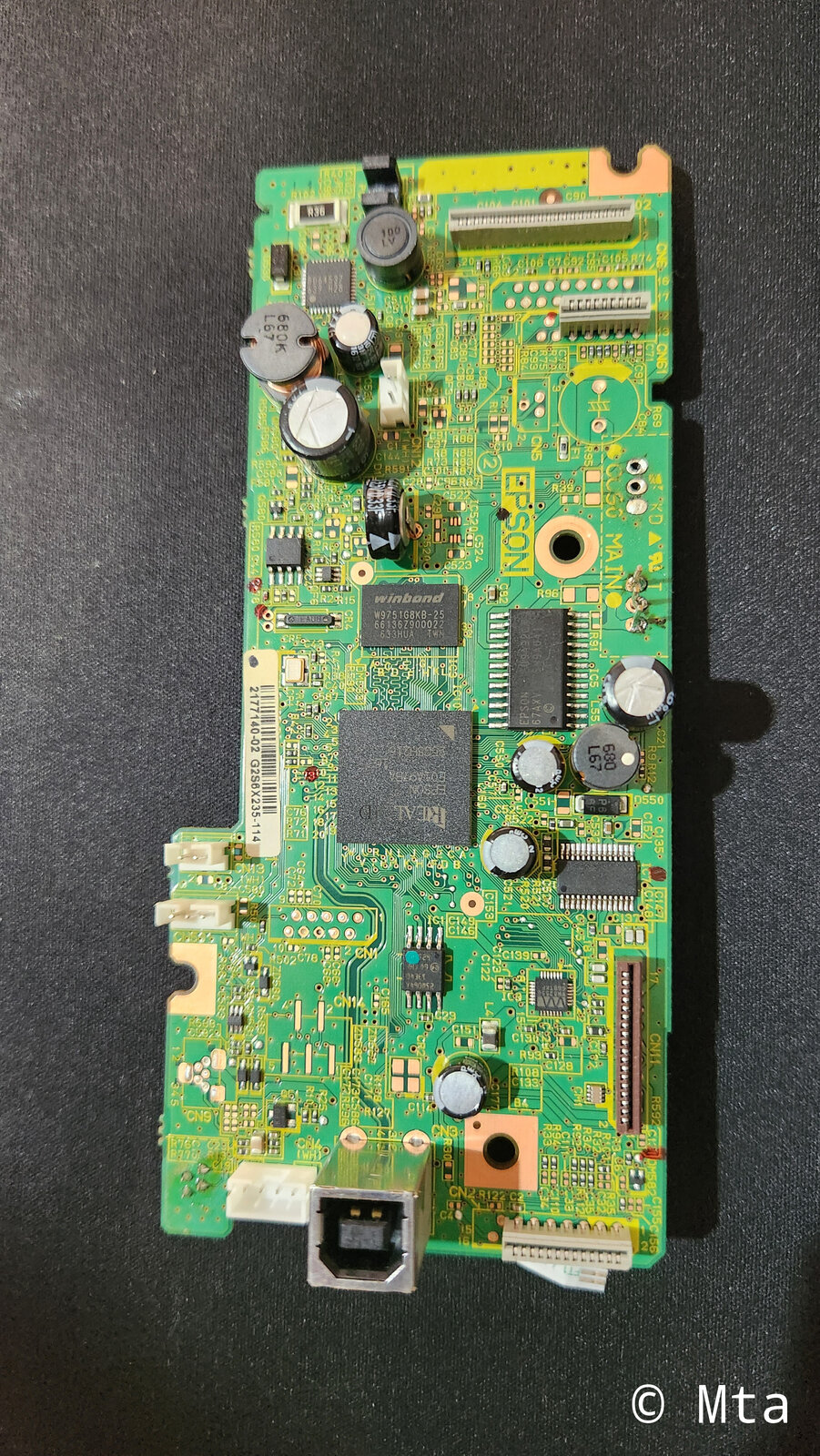

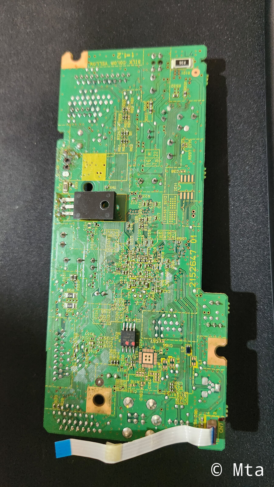

Merhaba, yazıcının yazdırma kafasını vs temizledikten sonra bir kere çalıştırdım. Yazıcı kafasının yerine oturması için. Sonra tekrar çalıştırdığımda açılmadı. Kontrol kartını, güç butonunu , anakartı ile butonların bulunduğu panel üzerindeki flexi kontrol ettim. Sonra araştırınca mosfet arızasını çok fazla verdiğini gördüm. (Hatta çoğu sitede Epson mofsetleri set halinde satılıyor) Mosfetleri ölçüm yaptım. Bütün bacakları kısa devreydi, ikisininde. Yeni mosfet aldım taktım ilk sefer açıldı, yine aynısını yaptı. Mosfetleri kontrol ettim yine kısa devreye düşmüştü. Adaptörde 42v 0.5A. Volt ölçümü yaptığımda doğru ama akım çekilince bir sorun oluyor mu bu ölçmenin yolunu bilmiyorum.

Epson L386 yazıcı modeli hocam, mosfetler de 2SA2222-2SC6144 . Hocam temel düzeyde bilgim var profesyonel biri değilim. Ama yapmam gereken şeyi söylerseniz kontrol ederim.

Kart üzerinde anormal bir durum yok.
Transistörler soğutucuya bağlı çalışıyor değil mi?
Yüksek akımda çalıştıklarından yeterince soğutulmazsa; arızalanmaya neden olur.
Aşağıdaki resimde mavi okla gösterilen ped lerin yuvalarının lehimlerini taşırmadan doldurarak tazeleyin.
aynı şekilde kartta kırmızı okla gösterilen pad ler arka ve ön yüz lerin lehimlemelerini yapın.
Arka yüzün pad yuvaları dağılmış gibi...
lehimleyin sonra temizliğini yapın.
Yeni transistörler kullanın, yeni yoksa;
eskilerin ölçümlemesini aşağıda yazdığım gibi yapın.

Transistörleri kart üzerinde IPA /selülozik tiner/kolonya hangisi varsa;
eski bir diş fırçası ile ön/arka yüzü temizlik yapın. iyice kurulayın.
Transistörleri soğutucuya takarak cihazı çalıştırıp testini yapın.
Kolay gelsin...
Arka yüzün pad yuvaları dağılmış gibi lehimleyin, temizliğini yapın.

hocam transistörlerde soğutucu yoktu. aynı arızayı yapınca kart üzerinde ölçerken hatalı sonuç elde ederim diye söküp ölmüştüm. Kart üzerindeki kirliliğin sebebi o. yeni parça siparişi geçip takarım ama aynı sonucu vermeyecek mi sizce ? Bu arada temizlik fırçam, tiner var hocam. parçayı montaj sonrasında temizleyip denemiştim. yeni mosfetleri taktım cihaz açıldı. kapattım tekrar açılmadı. mosfetler kısadevre gözüküyordu bütün bacakları.
