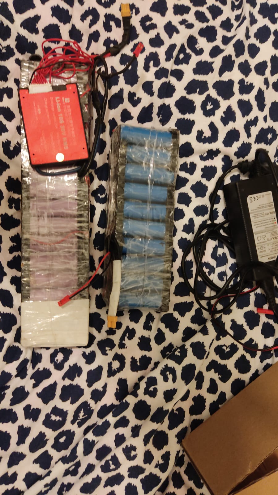

merhaba arkadaşlar;
elimde 36V 10Ah bir scooter Bataryası mevcut (30Hücreli) ve bu batarya full sarjlı iken 42V çıkış verebiliyor bosta iken de 36V cıkıs veriyor
bu bataryayı kullanarak Voltaj Ayarlı powerbank (5V-40V ARASI OLABİLİRSE) potansiyometreli ayarlanabilir bir powerbank yapmak istiyorum mümkün müdür fikirlerinizi rica ediyorum.
kullanım amacım şu şekilde olacak;
5V: telefon sarj
12V: şerit led ve 12v isteyen bütün cihazlar
19V: laptop çalıştırmak için
ve bunun gibi 40V a kadar.

Sabah siz kalkmadan çayı da demlerse hiç bir sorun kalmaz herhalde :) . Talep ettiğiniz gerilimlerin birini bile stabil biçimde yapabilmeniz için bile baya ekipman ihtiyacınız var . Sadece bir selektör sviç değiştirerek bunları yaptıramazsınız.
hücrelerden bozuklar vardır standart powerbank yap antin kuntin işlere girme bomba gibi patlamasın o.
Hepsi için ayrı ayrı DC-DC konvertör kullanmanız daha kolay olacak, önce akım miktarlarını belirleyeceksiniz, fazla akım isterseniz fazla para harcarsınız.
