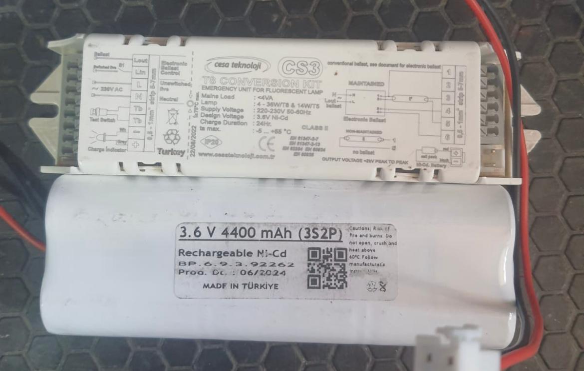

Merhaba,
Depomuzda bir miktar elektronik ve manyetik balastlar ile kullanılabilen acil aydınlatma kitleri mevcut. Bu acil kitleri led sürücülü ürünler için acil aydınlatma kitine çevirmek istiyoruz. Nasıl bir çevirici devre kullanmalıyım ? Bu mümkün mü ?
Merhaba, bu mümkün ancak sürülecek LED teknik özellikleri nedir? Devre gerilimi ve akımı ne olacak? Buna göre bir sürücü ayarlamak gerekir. Kaldı ki resimde görülen pil NiCd pildir. Çoktan ölmüş olmalı. Bu pillerin devri geçeli çok oldu. Toparlayacak olursak bu elinizdeki kit pek işe yarar durmuyor.
