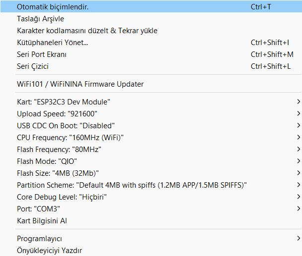

Merhaba,
Ben esp-c3-32s-kit aldım ve bu kartı öğrenmek için led yakma ile işe başlıyım dedim ama denediğim zaman çalışmadı nereyi yanlış yaptığımı anlamıyorum kartı arudino IDE programı üzerinden kodlamaya çalışıyorum portta kartı görüyor kodu da upload ediyor ama istediğim işi yapmıyor kart. Aşağıdaki görsel arduinonun araçlar kısmının ekran görüntüsü ayrıca anlamsız bir şekilde IO19 gibi birkaç pinde direkt güç var ledin + kısmına bağlayınca sürekli ledi açık tutuyor o pin. ama ben kodda IO2 pinini kullanıyorum.

yazdığın kodu paylaşırsan belki çözüm bulabiliriz. sorun sadece konfigürasyonda olmayabilir
galiba sorun kullandığım kablo ile alakalı
yeni kablo siparişi verdim denicem en kısa zamanda
eğer upload kısmında hata vermiyorsa kabloda sorun yok demektir. gönderdiği datanın geri bildirimini alır. eğer hata vermiyorsa geri bildirim sağlıklı demektir. hariçten bir led bağlamaktansa 3,4,5 numaralı io larda kartın rgb pinleri var onlardan birisini kullan. eğer hala sonuç yoksa yanlış kartı seçiyorsundur.

ama şöyle birşey var kablonun içini kesip açtım sadece iki hat var data hatları yoktu veri alışverişini nasıl sağlıyor içindeki 2 hatta + - olması gerekmiyor mu yani data için 4 hatlı bir kablo lazım değil mi
