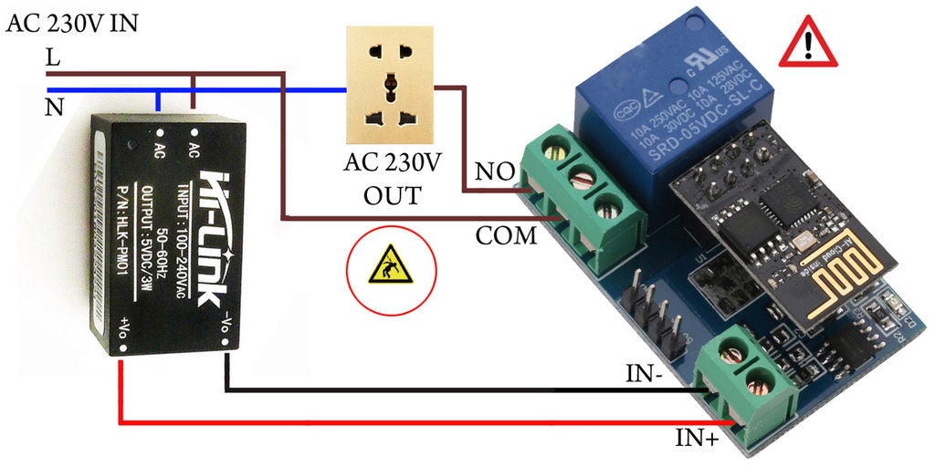

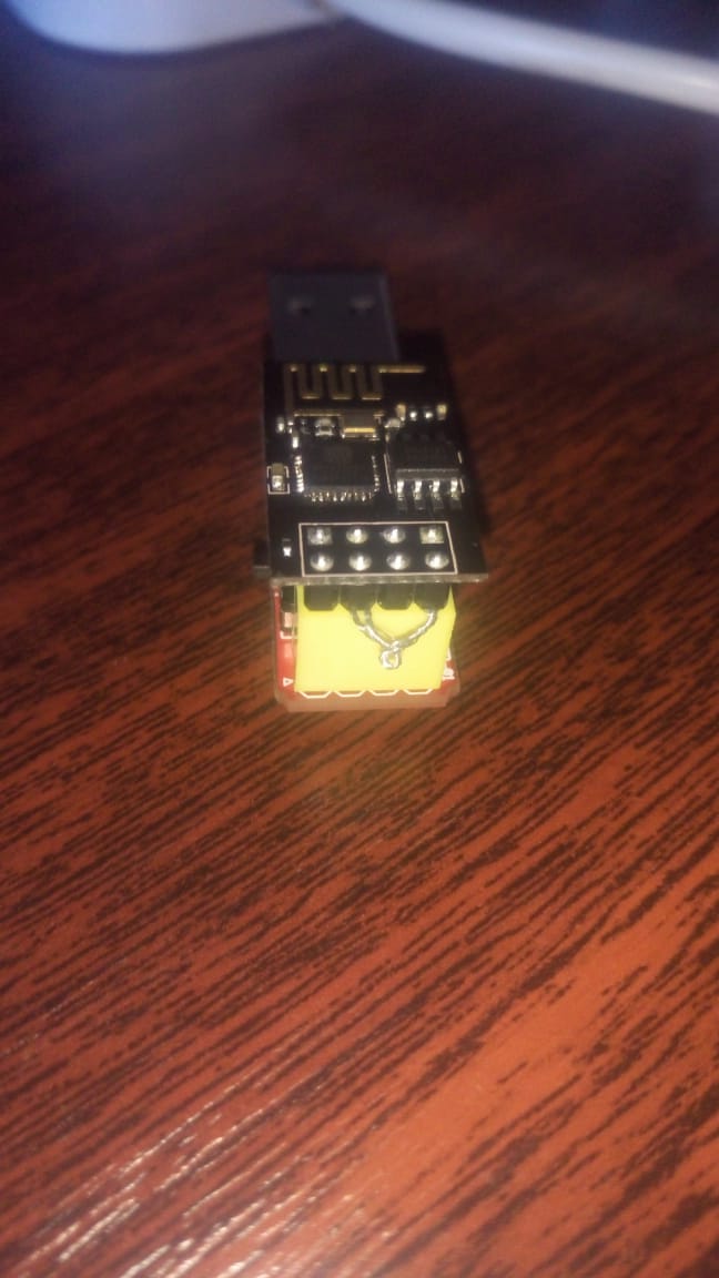

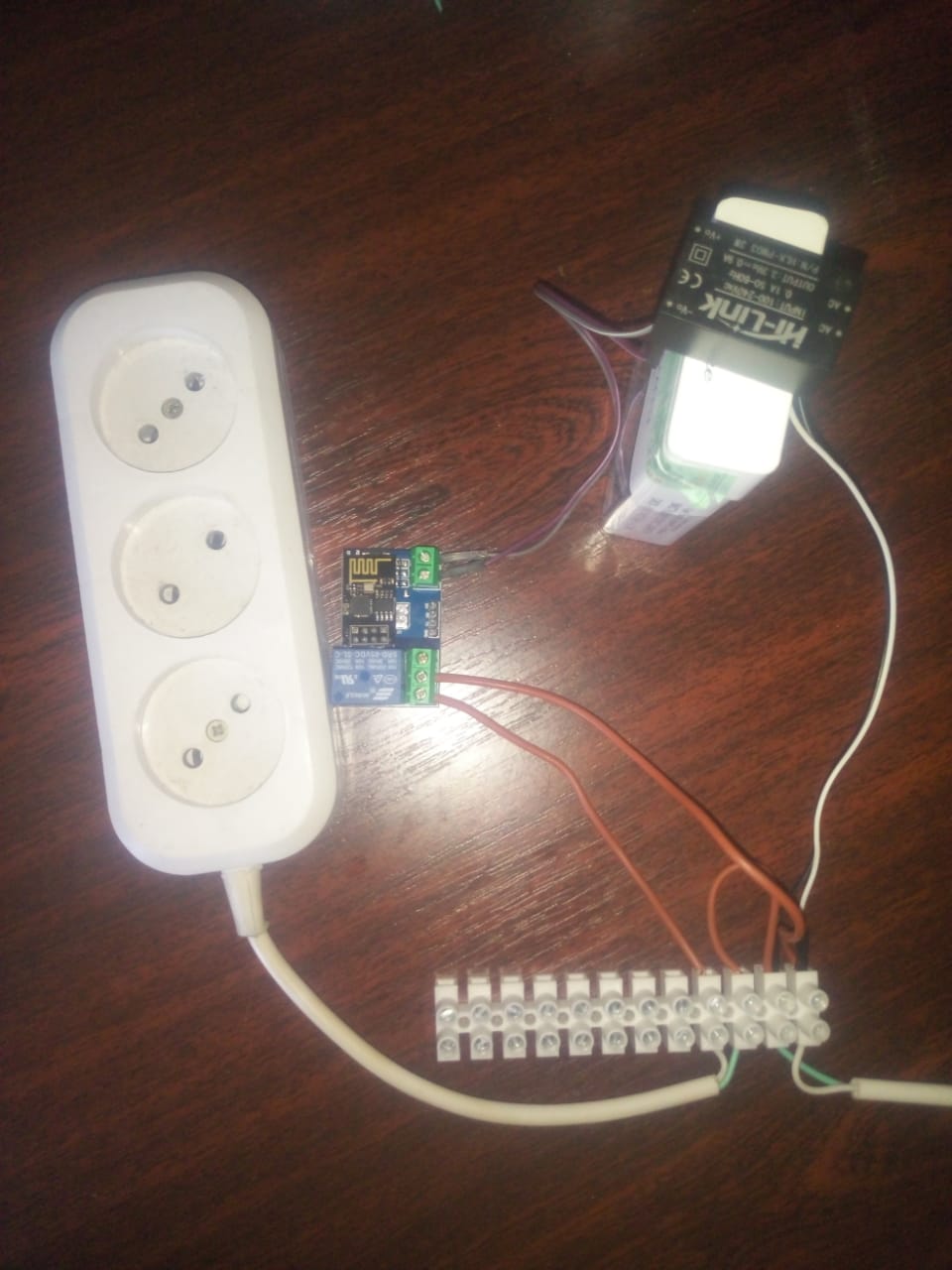

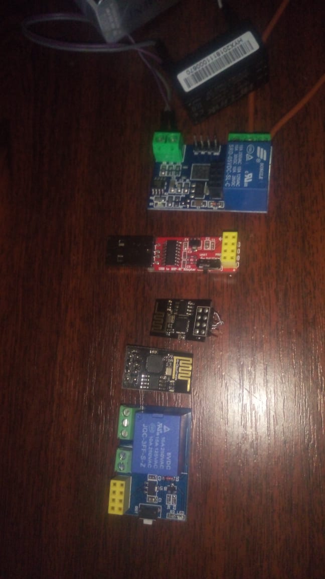

Merhaba arkadaşlar elimde 2 tane esp8266 , 2 tane röle , hi-link 3.3 volt transistor, ve usb to esp-01 adaptör var. Bunlardan esp ile röleye aç kapat yaptırmak istiyorum. ardunio.cc sitesinden programını indirdim. esp8266 2.3.0 versiyonunu programa kurdum. Esp8266 yı usb dönüştürücüye takıtım ve vcc ile ch_en pinlerini birleştirdim(1.Resim). Sonra usb ttl `i programlama moduna aldım. İçine aşşağıdaki kodu yükledim. Kodlar bu şekilde içine yüklendi. Esp modemede bağlandı. Esp deki vcc ve ch_en birbirine bağladığım pinleri, aynı şekilde röleye taktım. Röleye taktığımda wifiye tekrar bağlandı ve kırmızı ışığı yanıyordu. Ama ne yazıkki röleye 192.168.0.x üzerinden aç kapa komutunu uyguladığımda rölede hiç bir değişiklik yoktu. yapmak istediğim proje aşşağıdadır.(2 ve 3. Resim). Elimdeki Tüm Malzemeler(4. Resim)

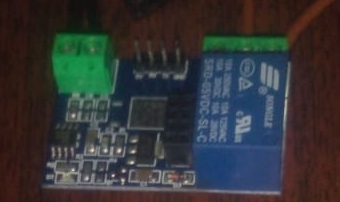

bu modeli kullanıyorsan ,
u4 ve r4 direnç sök sonra da u4 entegresinin 6-7 ayakaları kısa devre et
gpı3 sec cıkış için röle cekecek
evde yaklasık 20 adet bu sekilde röle var bunun yapmadan çalışmıyor
