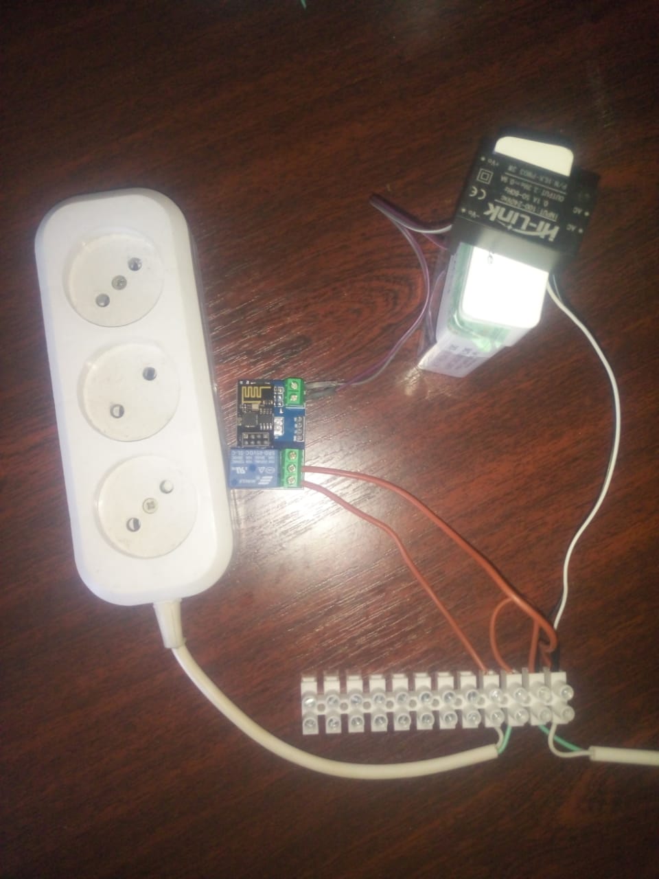

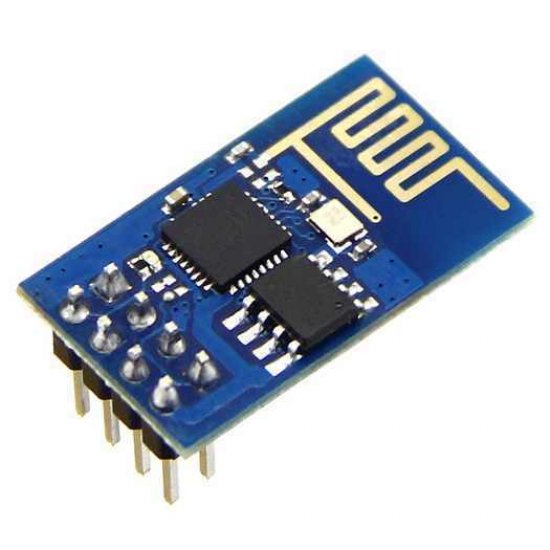

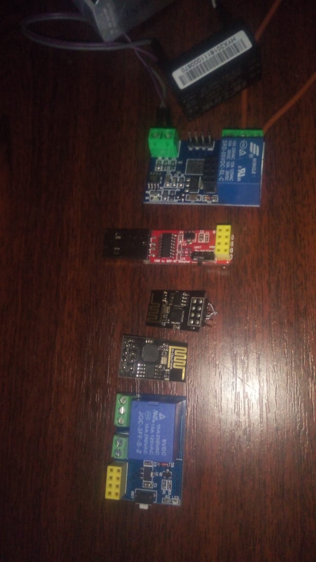

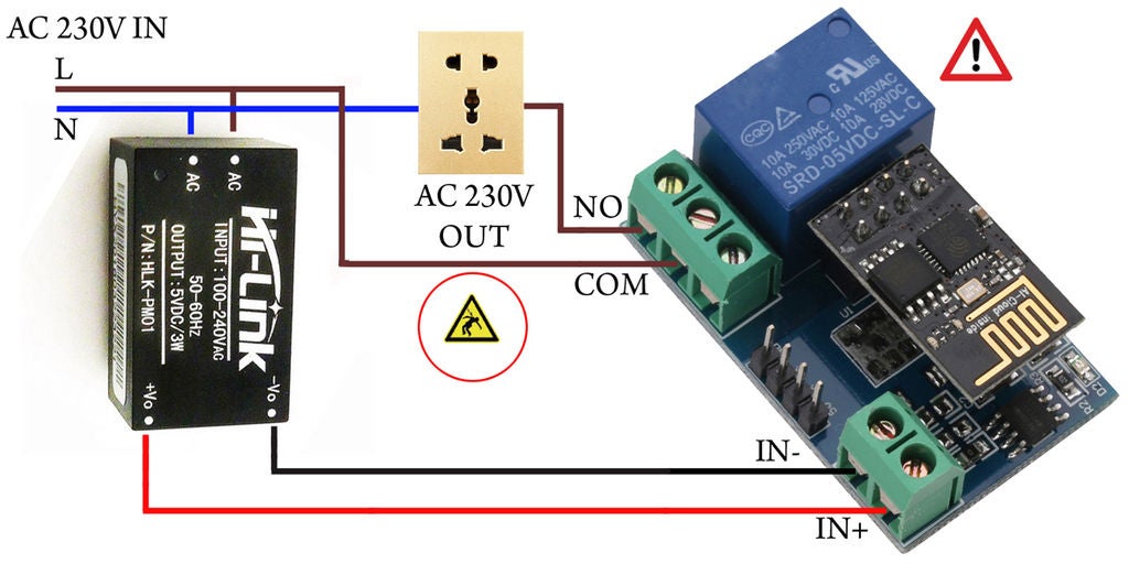

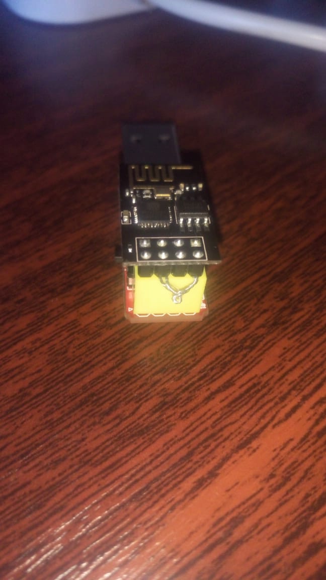

Merhaba arkadaşlar elimde 2 tane esp8266 , 2 tane röle , hi-link 3.3 volt transistor, ve usb to esp-01 adaptör var. Bunlardan esp ile röleye aç kapat yaptırmak istiyorum. ardunio.cc sitesinden programını indirdim. esp8266 2.3.0 versiyonunu programa kurdum. Esp8266 yı usb dönüştürücüye takıtım ve vcc ile ch_en pinlerini birleştirdim(1.Resim). Sonra usb ttl `i programlama moduna aldım. İçine aşşağıdaki kodu yükledim. Kodlar bu şekilde içine yüklendi. Esp modemede bağlandı. Esp deki vcc ve ch_en birbirine bağladığım pinleri, aynı şekilde röleye taktım. Röleye taktığımda wifiye tekrar bağlandı ve kırmızı ışığı yanıyordu. Ama ne yazıkki röleye 192.168.0.x üzerinden aç kapa komutunu uyguladığımda rölede hiç bir değişiklik yoktu. yapmak istediğim proje aşşağıdadır.(2 ve 3. Resim). Elimdeki Tüm Malzemeler(4. Resim)
Bununla alakalı sonuca varabildiyse banada yardım edebilirmisiniz
kusura bakma dostum cevap veremedim sana. Ben kodlarla çok sıkıntı çektiğim için hazır yazılım aradım buldum.
Nodemcu flasher programı ile Tasmota diye ufak bi yazılım var. Esp ye yazılan bir firmware buldum. usb ttl e esp8266 yı taktım ve içine yazılımı yazdırdım. Kolay bi şekilde her istediğimi yaptırabiliyorum.
Aşağıdaki dosyalar nodemcu flash master programı birde tasmota-TR.bin dosyası var bu dosya sayesinde yapmak istediğini arayüz ile halledebilirsin. Arayüzü nasıl kullanacağım dersen Youtube da örnek videolar var.
yükleme nasıl yapılıyor dersen örnek olarak...
youtube.com/watch?v=lQuQ11Ciikw
esp8266 yı usb ttl taktığın zaman programlama moduna alıyorsun eğer çalışmaz ise VCC ile CH_EN arasına bir köprü kur öyle tak usb ttl` e o zaman aşağıdakileri yapıp yazdırabilirsin.
Flasher Master
-Operation
esp takılı olduğu portu seçiyorsun
-config
bu bölümden dosya (Tasmota-TR.bin) yolunu belirtip sol taraftaki kutucuğa tik atıyorsun yoksa yüklenmez genel hatalardan biri bu oluyor. Kod olarak 0x00000
-Advanced Ayarları
Baundrate: 115200F
Flash Size: 1 MB (siyah espler 1 mbyte ama maviler 512 kb diye biliyorum.)
Flash Speed: 40 MHZ
SPI Mode: QIO
Bunları yaptıktan sonra dosyayı esp ye yükledikten sonra wifi ağında tasmota nın bir wifi ağı gözükecek ona bağlanacaksın kendi modeminin ssıd ve şifresini yazıp kaydet diyeceksin hatta espye isimde verebilirsin.
sonra bağlantı kopacak esp snn wifine bağlanacak. Wifiden hangi ipye bağlandığını modem üzerinden görebilirsin. Örneğin 192.168.0.8 gibi bi değeri olacak bu ip adresine girince karşına bi arayüz çıkacak bu arayüz ile kendine göre ayarlamalar yapabilirsin. Bundan sonrasını internetten bulabilirsin.
https://www.dosya.tc/server27/gwan1q/esp8266_firmware_master_ve_tasmota.rar.html
Eğer Firmware hakkında daha fazla bilgi istersen bu videoyu izleyebilirsin

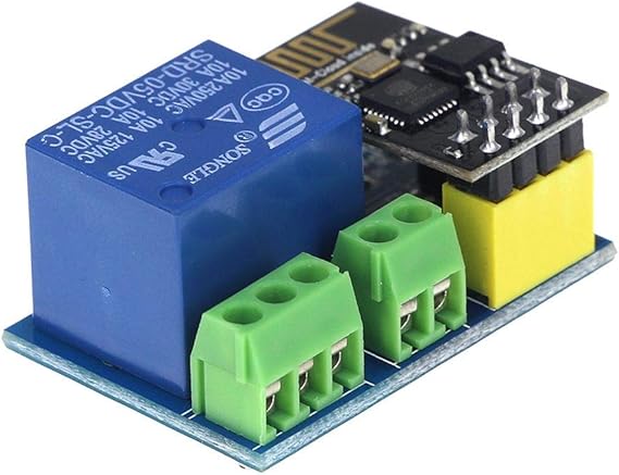

https://my-test-11.slatic.net/original/ecce90bdaf93f95f063b58f89655ed64.jpg_340x340q80.jpg_.webp
bu çalışmıyor
https://images-na.ssl-images-amazon.com/images/I/61YF7rZ5pOL._AC_SX569_.jpg
bu çalışıyor ama aşşağıdaki işlemi yapmanız gerkiyor
model ESp relay v1.0 bu modelin versiyon 4.0 olanı düzgün bir şekilde çalışıyor.

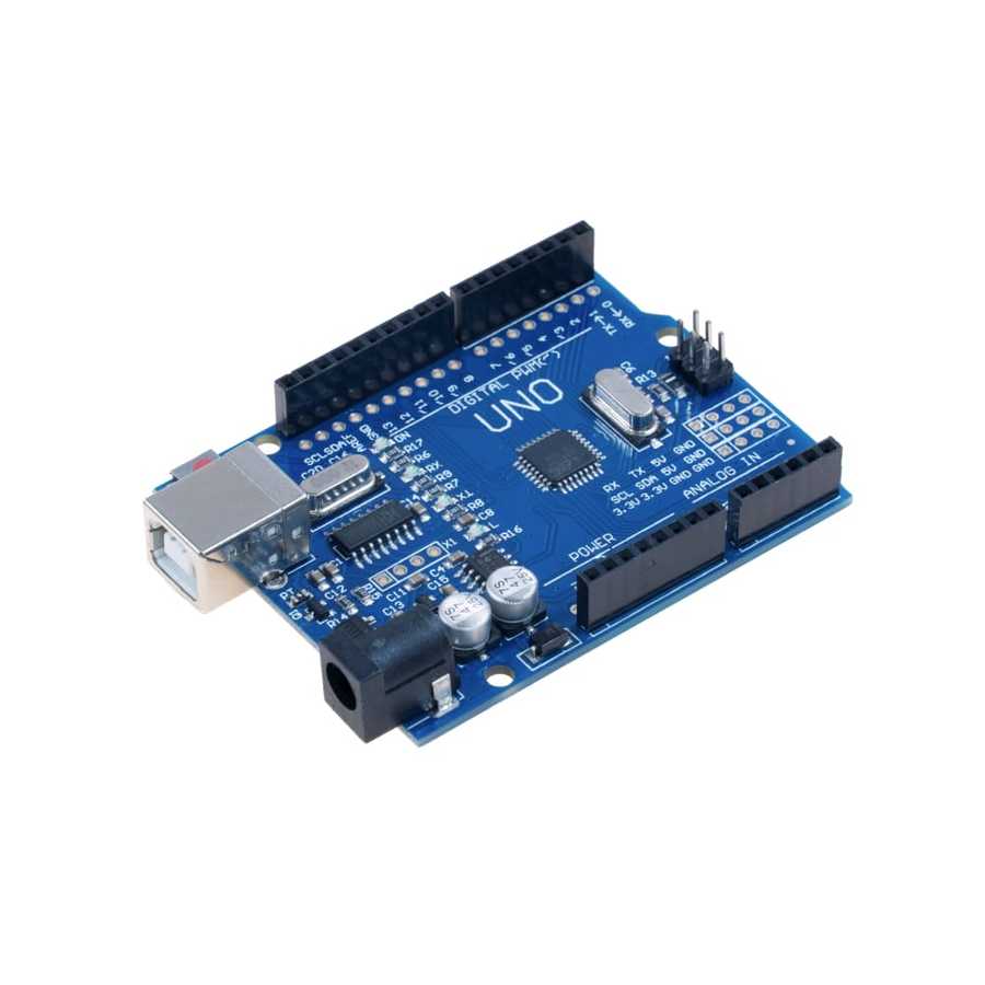

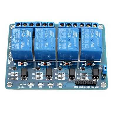

hocam merhaba, iyi çalışmalar. elimde aşağıda fotolarını verdiğim; arduino uno r3, 4lü röle modülü ve esp8266 esp01 var. bunlarla pc üzerinden bir arayüz ile 4 adet cihazı (lamba, priz, tv vs.) aç/kapa yapmak istiyorum. maalesef nette bir türlü çözüm bulamadım ve o kadar çok farklı bilgi var ki, kafam iyice karıştı. bu elimdekilerle, dediğim kontrolleri sağlayabilmek için, yapmam gerekenleri sırasıyla özetleyebilirmisiniz.
arduino-uno-r3-klon-usb-kablo-hediyeli-usb-chip-ch340-26238-27-B.jpg4-way-5v-relay-module-4lu-5v-role-karti-1408-57-B.jpgesp-8266-esp8266-arduino-baglantisi-bluetooth-modulu-devresi-700x525-550x550.jpg
Ekli dosyayı görüntüle 65354Ekli dosyayı görüntüle 65353Ekli dosyayı görüntüle 65355
Selamlar kardeşim benim yazımın üstündeki arkadaşın dediklerini aynen uygularsan eğer hem mantığı çözersin hemde hemde işini görürsün
Bu modüle direkt Arduino IDE ile
kod yazmak mümkün. Arduino firmware
olarak aratırsanız yapılışına ulaşabilirsiniz.
5V röleler için ayrı besleme kullanılması
çok daha uygun olur. Zira rölelerin
elektriksel ve manyetik etkileri beslemenin
geçici olarak çökmesine sebep olabilir.
Bu durumda mcu resetlenir.
