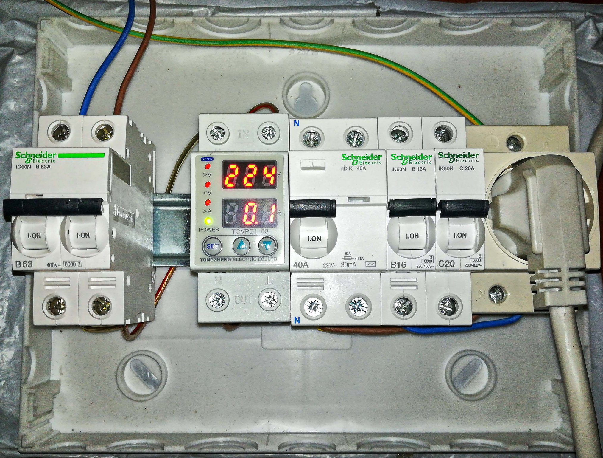

EV içi Sigorta Panosu
sn @WarriorAngeL
pensampermetre alın her zaman lazım olur ( 40 - 50 tl arası )
63 amper nötr kesmeli siğorta ( ana siğorta ) anahtar vazifesi görür gibi olacak ( yarı gereksiz konumda )
Parafudr
Tomzn 63a röle ( Parafudr röleyi koruyacak - korurmu ? ) 63 ampere ayar yapılacak diğer ayarlar cihazlarınızın çalışma ortamı + % de payı aralığı göre , anı gidip gelmeyi önleme açısında tekrar enerji ( elektrik voltajı testi edip ) verme zamanı istediğiniz zamana ayarı ( tartışma konusu olabilir )
enerji ( voltaj testi ) gidip gelmesi kaç sn de testi uygundur ? zaman dilimi 1 sn -60 sn
iki kola ayrılacak
1 - daire içi siğortalar ( tüm bölümler )
2 - ani su ısıtıcıya
1 - ölçüm hesaplarına göre 32 veya 40 amper nötr kesmeli siğorta ( kol anası )
amperine göre diğer tüm siğortalar ( tüm siğortalar istenirse nötr kesmeli daha iyi olur tabiki )
32 veya 40 amper arası 30mA kaçak akım rölesi
2 - ani su ısıtıcıya direk hat ( ısıtıcı kitapcığında kaç amper takılacağı yazıyordur ) ama
3 kademeda amper aşımından dolayı ? 40 amper nötr kesmeli siğorta ( kol anası ve )
40 amper 30mA kaçak akım rölesi
ani su ısıtıcıya önü siğorta konulabilir
kablolar mm amper göre olmalıdır .
kolay gelsin .

Tamam uygun bir zamanda pensampermetre alacağım.
Siz ev eşyaların güç tüketim amper değerlerini istediniz bende dediğiniz gibi TOMZN ile ölçtüm.
Kablo kesitlerini önceden yazmıştım.
Sayaçtan sigorta panosuna gelen kablo 4mm
Sigortalar arasındaki kabloların bazıları 2.5mm bazıları 4mm
Sigortalardan Banyo Hariç prizlere gelen kablolar 2.5mm
Banyoda bulunan prizin kablosu 1.5mm
Sanırım Sayaçtan gelen kabloyu 6'lık yapıp
sigortalar arasında 4mm kullansam
sayaçtan sigortalara gelen 6 lık kabloyu 4'lükle devam ettirip su ısıtıcıya kullansam uygun olur mu?
Dediğiniz gibi 63 amperlik sigorta maalesef anahtar görevi ve kısa devrelerde atma görevi görecek
ilerde büyük bir eve taşınacağımız için büyük aldım :) seneye de giyerim edasıyla.
parafudr röleyi değil, ev içi tesisatla cihazları koruyacak.
Röleyi test ettim 1 hafta boyunca gerçekten işini düzgün yapıyor 190V-240V arasına ayarladım.
( kol anası ) ne demek anlamadım ben sizin görüşlerinize göre nasıl yapmayı düşündüğümü anlatayım.
Yukarıda dediğim gibi sayaçtan gelen kabloyu 32a 1P+1N C tip sigorta ve 40a 30ma kaçak akım rölesi ile 4'lük kablo ile ani su ısıtıcıya götüreceğim. 7000watt maksimum güç değeri yani 60 derece sıcaklıkta iken o kadar çekiyor bize 37 derece yeterli geliyor. 3'ncü kademeyi kullanmaya ihtiyacımız olacağını sanmıyorum ürünü alan ruslar 32 amperlik takmışlar hep.
EV'de kullandığımız aletlerin güç tüketim amper değerleri ve ihtiyaca göre kullanıldığı bölgeler aşağıda

Bu saydığım aletlerden sadece 1 adet vardır yazdığım bölgelerde kullanımı ihtiyaca göre değişiklik göstermektedir.
Arada Sırada Bosch GSB 21-2 RCT 1300W 6 amper darbeli matkap ve Bosch GST 90 BE 650W 3 amper gücünde dekupaj kullanıyorum, İşe göre bütün evde.
Salon, 2 ayrı Yatak Odası, Mutfak ve Banyo'nun Sigorta Amperi ve Sınıfı ne olmalı ?
bu yazılanlar tavsiyedir doğrusu ,yanlışı ile !!! ( tam bilğiler değildir )
uyğulama tarafımı bağlamaz , bu işi karar vererek proje ve hesabını yapacak yetkili elektrikçi sorumludur . )
parafudr koruma %100 çözüm değildir kapsama alanları vardır .
sayaç öncesi ve sonrası 6 mm kabloyu parafudr çıkışına kadar sonrası 4 mm düşür iki kol
1 kol
( ısıtıcılarda c tipi kullanılmaz )
40 amper siğorta b tipi ( belki üçüncü kademe çalıştırısınız )
40 amper 30 mA kaçak akım rölesi ( hayat kurtama )
siğorta 3 kademede kullanmayacaksanız
ısıtıcı önüne 32 amper siğorta b tipi siğorta .
2 kol
40 amper b tipi siğorta , 40 amper 30 mA kaçak akım rölesi ( hayat kurtama ) isterseniz
ikinci bir 40 amper b tipi siğorta kullanabilirsiniz . ( linye siğortalarının ana diyelim
sonrası linyelere göre amperine göre siğortalar
1.5 mm kablo için 6 - 10 amper siğorta .
2.5 mm kablo için 10 - 16 amper siğorta hadi son 20 ( kablo mesafesi kısa ve kaliteli kablo önemi , sicaklık , akım değeri etkisi vs gibi .)
tüm siğortalar b olmalı motorlu cihazlar sorun çıkarsa çamaşır makinası gibi
c tipi olabilir . hesap gerekli kullanım cihazlardan yapılmalı ikinci cihaz çalıştırma göz önünde bulundurulmalı ama mümkünse çok akım çeker cihazlar aynı anda kulllanılmamalıdır ( siğorta ilk önce kablonun mm göre )
linyeler fazla olmalı ve siğortalarda
Banyoda bulunan prizin kablosu 1.5mm kablo 2.5 mm ile değişimi yapılmalı
eğer burada ısıtıcılı ( amperi yüksek ) kullanılacak ise
kullanılacak cihaz kablo taşıdığı amperi geçmiyorsa değiştirmeye gerek yok gibi duruyor .
kolay gelsin sağlıcakla kalın .

Hocam sizi çok uğraştırdığımın farkındayım özür dilerim, kusuruma bakmayın. tabi kide sizi uygulama bağlamaz ben kimseye sorumluluk yıkmak niyetinde değilim sadece yaşadığım bölgede teknik birikimi olan danışacak kimse olmadığı için danışıyorum bu uygulamada yapabileceklerimi kendim yapamayacaklarımı belgeli birisine yaptıracağım zaten.
Parafudr çözüm değil derken akım korumalı prizlerden dahamı kötü. Benim satın aldığım
Schneider Parafudur EZ9L33620 ne işe yarar o halde ?
2'nci kolda ki sayaç sonra 1 adet 40a b tipi, sonra Kaçak akım rölesi sonrası 40a b tipi sigorta ne gibi bir fayda sağlıyacak yani 2 adet olması?
Verdiğiniz konuları okudum inceledim. Orada da çözüm bulunmuş gibi değil.
Benim kısa devre yüzünden yeni aldığım ram'im Önceki eski Harddisk'im ve samsung 850 pro 256gb ssd'im bozuldu.
İstanbul'un göbeğinde 2 günde 1 kesin elektriğimiz gidiyor geliyor dalgalanıyor.
Ben bir çözüm arayışındayım ama diğer link verdiğiniz konularda ki gibi maddi bolluğa sahip değilim.
Benim aldığım schneider'ın giriş seviyesi parafudr'u onuda zor buldum. Bildiğiniz Tedarikçi var mı?
Diğer arkadaş gibi kartuşlu tipini ve hassas cihazlar için linye sonrası tipini bulamadım bulsamda çok pahalı.
sizce bu işin çözümü nedir elektrik şirketinimi şikayet etmeliyim?

Aşağıda öylesine taktığım sigorta panosunun resmi var
Ekli dosyayı görüntüle 48161
merhaba sn. @WarriorAngeL
% 100 koruma hayatın hiç bir dönende yoktur .
Tek ALLAH % 100 koruma sağlar !!!
söyle bir durum sn . @sami inci hocam burada ve verdiğim linkte yazmış uygun parafudurun biğisini vermiş
diğer arkadaşlar uydu , telefon hattı , internet hattı ve bilğiler vermiş ( şunu al diyemem araştırmalar yapınız )
birde önemli olan stabil enerjidir .
TOMZN ürün stabillik kısmen karşılar görüşündeyim . ( alğılama süresi sn mi ? nano sn ? )
her enerji gittiğinde test ( ayarladığın sn içinde ) edip tekrar enerjiyi veriyor güzel bir durum , voltaj aralığı vs gibi ( ayar )
benin bahsettiğin an ( enerji nano sn içinde ) elektrik gidip gelmeler ve voltaj inip çıkmaları veya tersi durumlar hissetemediğiniz durum diyelim .
bu durumu ups ve regülatör ( amacına göre kullanım ) vs gibi çözülür .
daire girişine kullanımı !!!
sonuç masraf gereksiz durumda gibi
