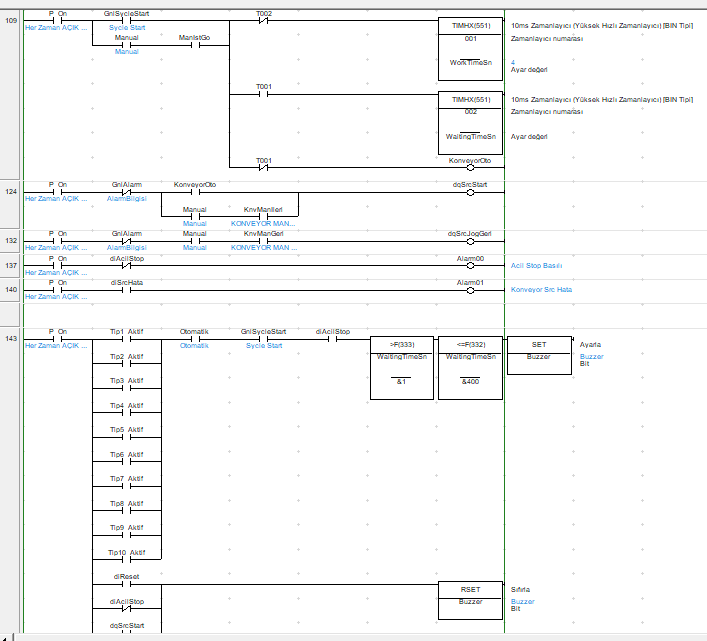

Merhaba arkadaşlar bir sorum olacak.
Omron Cx Promgramlama programı ile bir yazılımı revize ediyorum.
Fotoğrafta paylaştığım gibi bir konveyör bant ekrandan girilen Tip tanımı için Çalışacak ve Bekleyecek. Programda çalışma zamanı ve bekleme zamanı bir döngü içerisinde yazılmış. Eklenmesi gereken sistem Konveyör bekleme zamanının son 4 saniyesi Biz buzzer çıkışı verilmesi ve konveyörün ben hareket edeceğim dikkkatli olun bildirimi verilmesidir. Ben bu sistemi Omron cx ile nasıl yapacağımı bilmiyorum. Fikirlenize açığım. Fotoğraftaki 17. networku ben ekledim ve çalışmadı &400çarpanı saniyeyi ifade ediyor.
