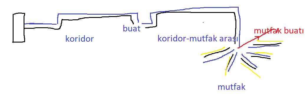

Malzemelerin bir kısmı geldi, iki nötrün biri aydınlatmadır diye düşündüm fakat değilmiş, ayınlatma nötrünü nere yakınsa oraya bağlamışlar,
Yeni bir konu açmak istemedim buradan sorayım;
mutfağa giden faz ve nötr hattını buldum; sigorta kutusundan koridordaki buata oradan da mutfak buatına (dolabın arkasındaymış zor bela buldum);
Düşüncelerim şu;
1. : mutfak buatından sigorta kutusuna kadar 4mmlik (faz ve nötrü) kablo ile değiştirip, 20A B tip sigorta ve önüne 25A KAR koymak. Bu şekilde ana hat daha yüksek ampere dayanabilecek ve ayrı bir KAR ile evin geri kalanından ayrılacak,
2: mutfak buatından sigorta kutusuna kadar 4mm nötr çekmek (nötr ortak olacak), fırın, çamaşır makinesi için sigorta kutusun kadar ayrı 2.5 faz çekmek. Bu şekilde yaparsam koridordaki buatla mutfak buatı arasında ince borudan 2-3 faz kablosu geçirmem gerekecek(ne kadar geçirebilirsem), (Koridordaki buatla sigorta kutusu arası rahat fazladan boru var.) Ve mutfağın nötürünü ayırıp 25A KAR koyacağım mutfak tarafına.
Sizce hangisi daha mantıklı, veya farklı bir önerisi olan var mı?
Birde; 1 borudan 2-3 faz geçirmek doğru olur mu?
