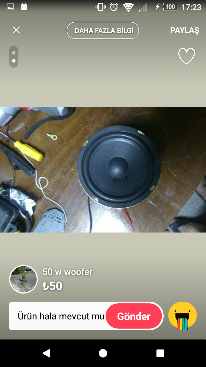

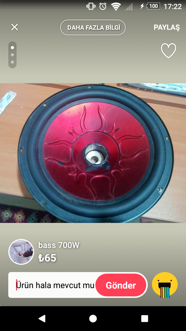

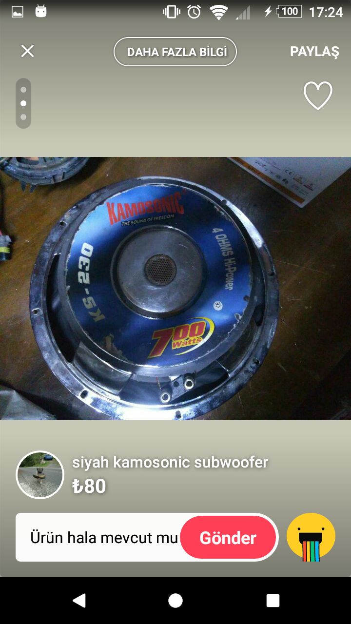

50 liraya kabinli bass buldum yarın bakıcam. Anfiyide hallederiz.
