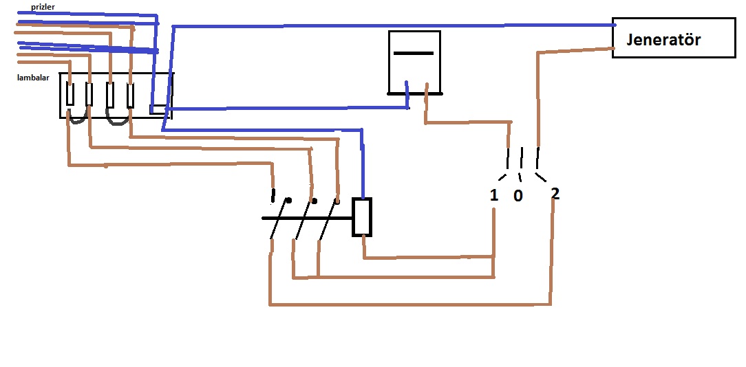

Değerli abilerim öncelikle hepinize iyi geceler dilerim.
ben elektrik kesintilerinde bir ayrıcalığım olsun adına ev için bir jeneratör almayı düşünüyorum gerekli hesaplamaları yaptım ve kendimce (kaba taslak) bir kontaktör ve pako şalter kullanarak şebeje - jeneratör arası bir geçiş şeması çizdim
jeneratör şeması.jpg elektrik bilgim çok üst düzey olmadığı için kafamdakini yazıya dökmekte biraz zorlanıyorum o yüzden böyle bir şey çizdim. (proteus programım çalışmadığı için orda çizemedim)

Merhabalar konuya pek hakim değilim ama şunlara bi göz atın öncelikle KontrolKalemi.Com - KontrolKalemi.Com Google Arama elektrik kesintisinde öncelik aydınlatmadır(buzdolabı+kombi) onun dışında çalıştıracaklarınız gereksiz yani lükstür. Önceliklerinizi iyice gözden geçirip buna göre alışveriş yapın akıllıca paranız cepte kalsın.
3.5 kva işini görür daha küçük alma arızası sıkıntılı olur makul fiyatla alırsın 600 tl olması lazım gbg3500 modeli serviside var www.sthjenerator.net siteyi incele derim ben

ben şimdi elektrik kesildiğinde kendiliğinden devreye giren otomatik bir jeneratör almak istiyorum geçiş panosunu vs. kendim yapabilirim bu konudaki elektrik bilgimin yeterli olduğunu düşünüyorum(özellikle bu kısımları kendim yapmak istiyorum aklımın ermediği yerde babam elektrikçidir ona danışacağım) ama tek tıkandığım nokta, bu babamın da bilmediği birşey jeneratörde nötr olmama olayı ve panoya nasıl bir bağlantı yapacağım ? yardımcı olabilirseniz mutlu olurum.
Saygılarımla.
jeneratörlerle ilgili yarin telefonla görüşürüm.
merhaba jenerator monefaze ise herhangi bir çıkışı nötr olarak kullana bilirsiniz trifaze ise zaten nötr çıkışı vardır
monofaze jenerarörlerde istediğin ucu nötüre bağlayabilirsin . hangi ucu nötüre bağlarsan diğeri faz olur . istersen fiş tak hiç farketmez . çünki iki uç arasındaki potansiyel fark 220 volttur . problem olmaz. ama kontrol kalemi ile bakarsan iki tarafıda faz görürsün bu seni yanıltmasın . bir ucu nötre bağla sen diğer taraf otomatik faz olur. bunu zaten ayhan arkadaşım anlatmış . otomatik mevzusu basit amerikayıo keşfe gerek yok ama değmez tavsiye etmiyorum benzinli jeneratörlerde. problemli oluyor. jeneratör camiacında yapıyoruz oluyor yok jiklesine zaman rölesi koyuyoz yak valf koyuyoz diyen bir sürü adam var ama aldanma . illa yapacam diyorsan datakom dkg105 al orada ne yapacağın yazıyor .
datakom ile yaparsanız jeneratörünüzün kendi marş motoru olması lazım el ipi ile çalışanlarda yapamazsınız

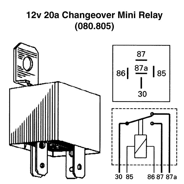

eğer yaparsanız marş motorunun rölesini araçlarda kullanılan 12v/20A veya 40A rölelerden kullanın
