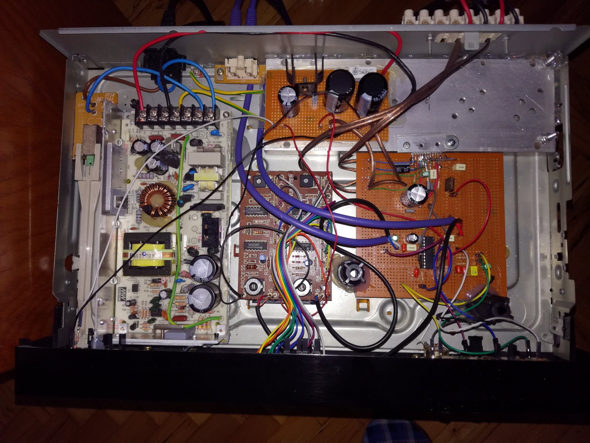

AMFİ SEÇİMİ;
Yıllar önce bir gece vardiyası sırasında acele ile topladığım yıllarca dolapta duran ve hayatımı kurtaran ikiliden bahsedeyim.
TDA 7850 ve LM 1036N
İkinci kez yeniden yapıp birleştirdim.Sorunsuz ve çok uyumlu çalışıyorlar.İsteyen düşünmeden yapabilir.Ben evde imkanlar dahilinde bi havya bir silikon tabancası ile delikli pertinaksa
yaptım.Vakti olan bakır pertinaksa yapsın, entegrenin bacakları birbirine çok yakın biraz uğraştırır.Çok az malzemeye ihtiyaç duyar ve yüksek verimliliğe sahiptir.
Sınıfı içerisinde en iyi özelliklere sahip bir çıkış katı olduğu için tercih ettim.
4 x 50 W MOSFET quad bridge power amplifier plus HSD
Class AB - Hi-Fi class
İster iki,ister dört çıkışı kullanın,çıkışlardan biri bozulsada ısınmıyor akım çekmiyor.Aşırı ısınma ve çıkışlardan dc voltaj kaçmasına karşın koruması mevcut.soft açılma ve kapanma gibi özellikleri sadece birkaçı, datasheet'i iyice inceleyin.
4ohm da kanal başına 55W sağlamasına rağmen ben 8 ohm da kullanıyorum,ses yetiyor artıyor bile.

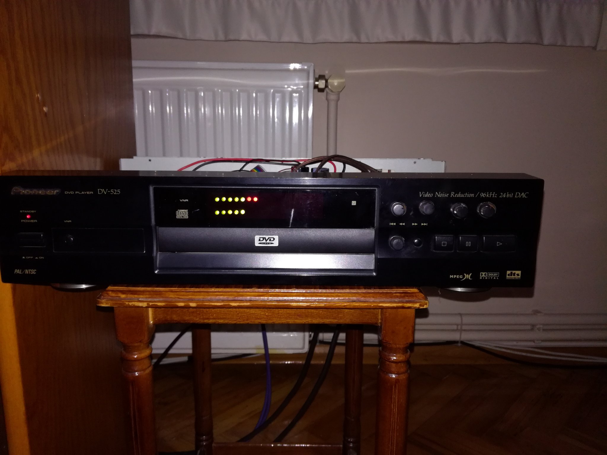

Bir kaç püf noktaya dikkat çekiyorum.Kullandığım DVD kasasında yer olmdığı için trafo yerine 12v 10A. smps güç kaynağı kullandım.Bunu yapmamım iki sebebi var,biri yer sıkıntısı,ikincisi çıkış katı 14v da tam performansla çalışıyor.Trafo ile uğraşamazdım ve yaptım, beslemenin ses'e en ufak bir etkisi olmasın diye çıkışına 4x 6800 mf kapasitör paralel bağladım.Derin ve sağlam baslar için sağlam besleme gerekiyor.Dört çıkışı kullanacak arkadaşların kapasitör sayısını arttırması gerekir.
Ton kontrol devresi son derece başarılı net te şema ve bağlatı şeması mevcut,Voltaj kontrollu potanslar nedeniyle cızırtı patırdı osilasyon derdi yok.Tonlaması çok başarılı.Bu çıkış enteğresini tek başına sürebilecek değerlere sahip.
Arkadaşlar TDA 7850 İstanbulda 30tl.
LM 1036N 15tl.Toplamda 100tl gibi bir rakkama bu amfiyi yapabilirsiniz.Çalışır mı diye düşümneyeceğiniz ev de işinizi çok rahat görecek bi ikili.Bunun dışında tavsiye isterseniz edemiyorum,benim başım bu işten çok yandı.Binlerce lira vermek isterseniz marka amfiler sahibinden de duruyor.Beğenmezseniz 100 tl niz gider,900 cebe kalır.Yoksa al-sat a devam.

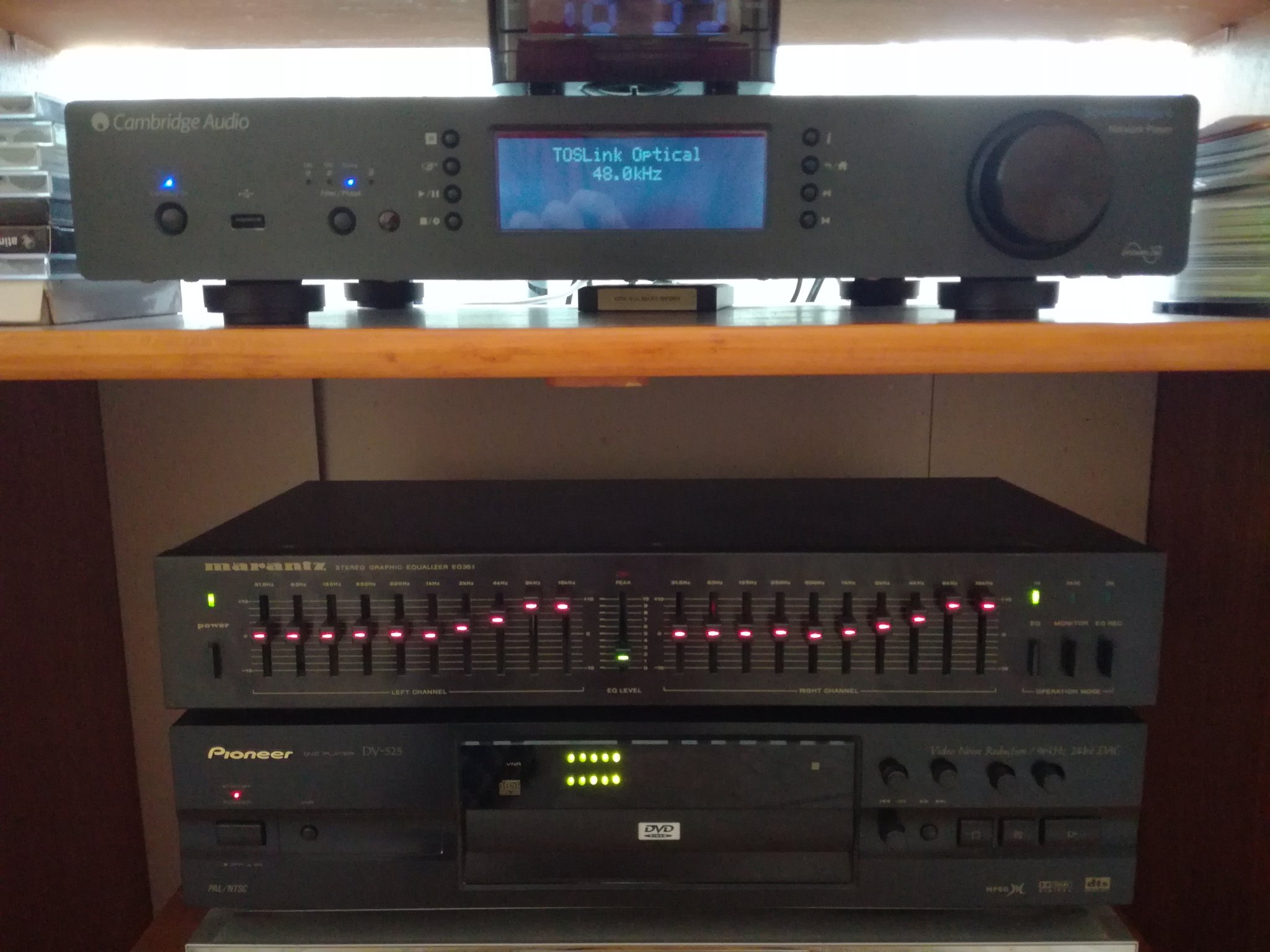

Bitti mi ,bitmedi bir Hi-fi cinin vazgeçilmezi olmazsa olmazı
Ekolayzer.High end ci abiler ile ayrıma düştüğümüz nokta.Onlara göre eko gereksiz ve sesin doğallığına aykırı.Oysa eko bir ton kontrol devresidir,amfinizin üzerindeki bas,tiz devreleri de iki bant ekolayzerdir.Detay meraklısı Hi-fi ciler ekosuz müzik dinlemezler,dinleseler bile dinlekdiklerinden birşey anlamazlar.
Buna kulak doyurmak diyelim,daha önce eko ile dinlediğiniz ve tüm enstrumanları duyabildiğiniz bir eseri bir de ekosuz dinleyin ve karar verin.Doğru kullanmak çok önemli,basları tizleri kökleyip V yapmak büyük hata,kullanım şekli böyle değil,kulağınızla ayarlayın.Konuştuğum bir çok müzik sever kullanmaktan yana ve tavsiye ediyor.Birkaç ufak detaya dikkat ederseniz V yapmazsanız gerçekten neler kaçırdığınızı fark edeceksiniz.Bu konuda yine üstadın tavsiyesini sizinle paylaşacağım.
Marantz EQ351'u inceleyin buna yakın değerlerdeki uygun fiyatlı ürünleri almaya çalışın.Hiç bir ekolayzer 1000tl etmez verilmez.
Ayrıntılara girmeyeceğim,referans alınacak bir üründür.
Son nokta ilk sıra,Kaynak.
Sisteme ilk ateşlemeyi yapacak olan sesin kaynağı nasıl olacak.
Kayıtlarınızı nerede nasıl saklıyorsunuz.Ben HDD kullanıyorum,çeşitli formatlarda değişik ses dosyalarımı DAC kullanarak analog'a çeviriyorum.
Cambridge Audio Stream Macig6 bir network player ve digital analog dönüştürücüdür.Bir çok farklı kullanım özelliklerine sahip özelikleri olan ödüllü bir üründür.Fikir vermesi açısından paylaşıyorum.Başlangıçta almakla hata yaptığmı düşündüğüm kullandıkça ne kadar işe yaradığını fark ettiğim bir ürün.Daha iyi açıklamaya çalışayım.Bir çok farklı kesimden konuştuğum insanlar, dinleyecek kaliteli kayıt bulmakta zorlandığını pikap plak ilişkisinin kendilerini zorladığından bahsettiler.Pikaplar kalite konusunda tartışılmaz ürünler olmakla beraber fiyatlarının uçuk olması plakların keza, iğne derdi derken masraflı olmaları dinleyicileri alternatif çözümler aramaya itmiş.Bu kullanıcı gurubu çözümü Spotify Premium da bulmuşlar.Bu digital platform aylık 14 tl gibi rakkama çok ciddi derece kaliteli ses formatları sunuyor.
Artık albümdü plak toplamaydı ciddi külfet olmaya başladı.TV deki müzik kanallarını kalitesi malum.Durum böyle olunca eskiye itibar kalmıyor,kaset ve cd lerin durumu belli.
Tercih sizlere kalmış,paylaşımlarım bilgi paylaşmak amaçlıdır.Kaynak olarak ne kullanacağınız sizlerin bütçesine ve tercihine kalmış.SELAMLAR SAYGILAR.
