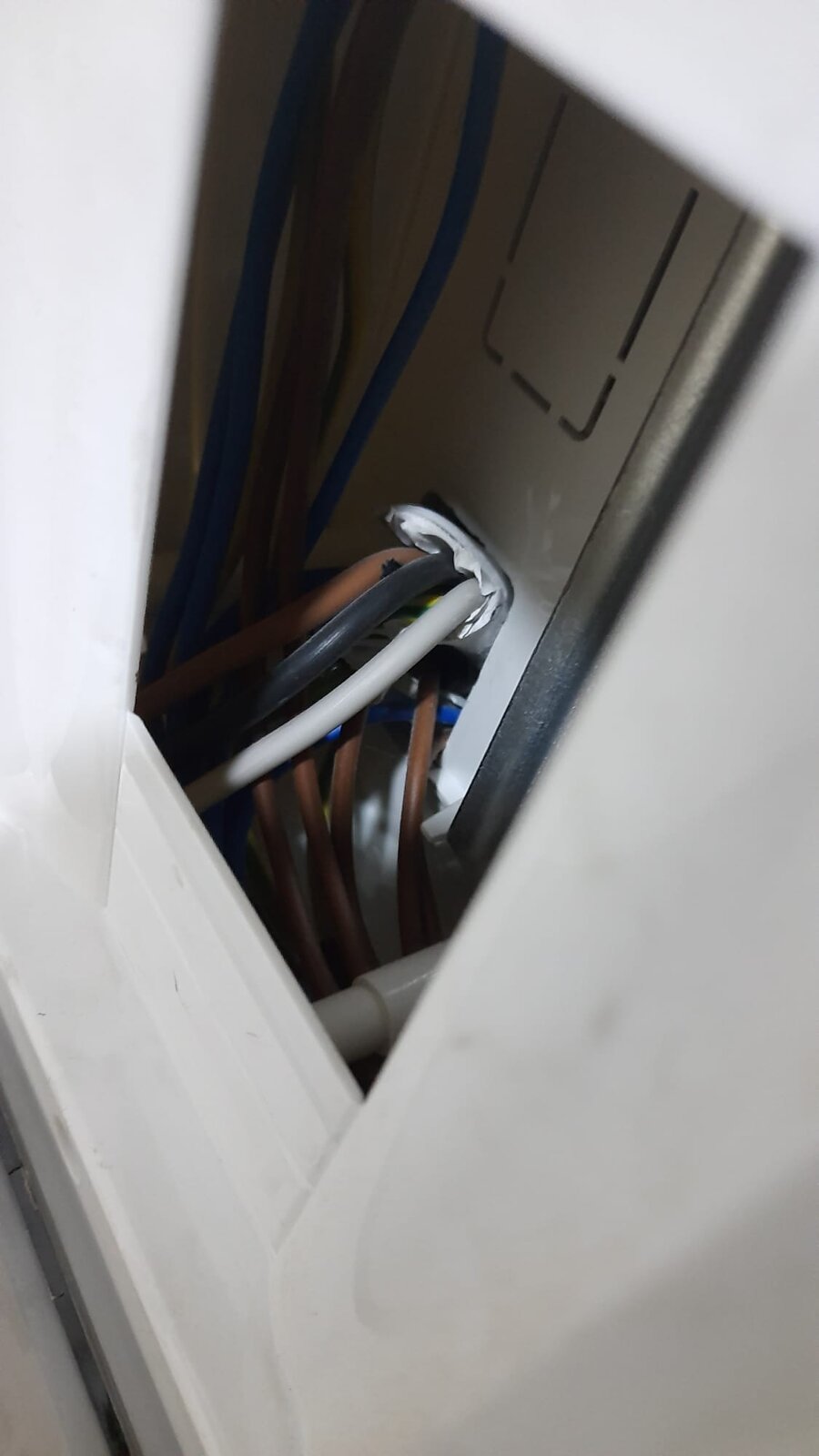

Müstakil evde elektrik kutusundan gelen kablo yerin altından eve giriyor. Evin girişinde yani şalter kutusundan önce tadilat yaparken hilti geldi ve kablodan kıvılcım çıktı. Evin bazı odalarında elektrik var bazı yerlerde yok. Elektrik trofaze olduğunu biliyorum. Bir usta klamens ile yaparım dedi. Aklımda takılan tekrar hat çekmek gerekir mi yoksa tamir ile düzelir mi?

Bir elektrik ustası gidip baktı ama tesisatçı usta kablonun üstüne çimento ile kapattığı için inceleyemedi tam. Evin bazı yerlerinde elektrik olduğu için tam kopmamış galiba bir kabloyu devre dışı bıraksanda eve yeter dedi. Yani birleştirip tamir etmeye gerek yok dedi. Sizlerin önerisi nedir? Yeni hat çekmek çok zahmetli olacak. Tamir etmek ve üstünü ziftle kapatmaya değer mi? Yoksa bir kabloyu devre dışı bırakmak eve yeter mi? (Ev köy evi buzdolabı, şofben, bulaşık makinesi gibi aletler var)
