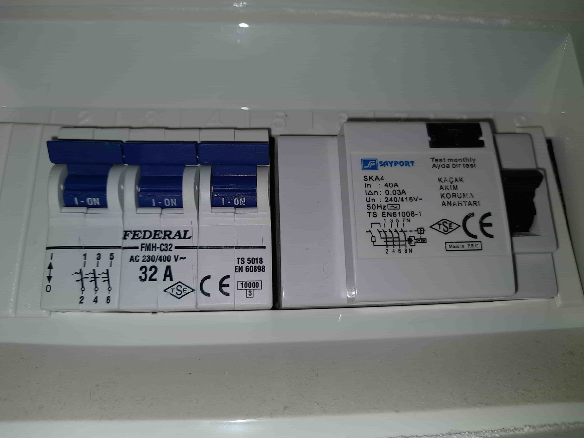

Herkese merhabalar iyi akşamlar,
Öncelikle elektrik konusunda bilgim yoktur. Bundan dolayı buraya sormak istedim. Fazla oyalamadan konuya geçmek istiyorum ve yardımlarınızı istiyorum.

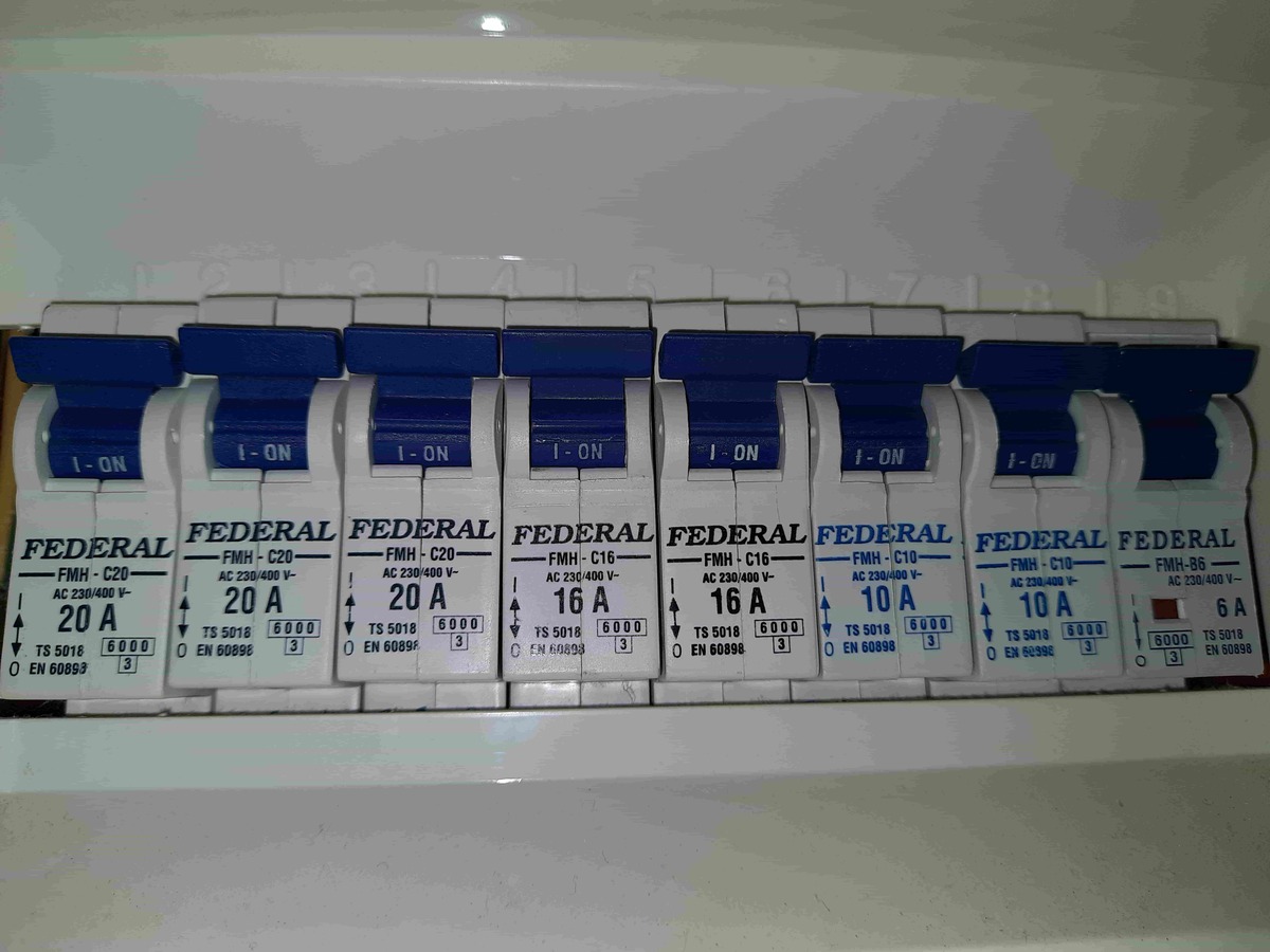

Konuya geçmeden önce bilgi vermek maksadı ile sigorta kutumu ve bağlı oldukları yerleri paylaşmak istedim. Sigorta kutumda 8 adet sigortam var.
C20- Bulaşık makinesi C20- Kombi C20- Buzdolabı ve mutfak aletleri için kullanılan priz. C16- Televizyon ve evde kalan tüm prizler.
C16- Her yere baktım ancak nereye gittiğini bir türlü bulamadım. C10- Odalar ve ve tuvaletin ışığı. C10- Salon ,mutfak, balkon ışığı.
B6- Çamaşır makinesini taktığım priz.
Konuya gelirsek oturduğum evde 18 yılda biri eskiden kullandığım olmak üzere 3 çamaşır makinesi eskittim. Hepsinin ana kartı yandı ve astarı yüzünden yenisini almak zorunda kaldım. Niye yandıklarını düşündüm ve internette gezdim. Normalde çamaşır makinelerine giden sigortanın genellikle C16 olduğu yazıyor ancak benim prizim B6 sigortasına bağlı. Çok yüksek devirde çalıştırmadığım için bu sigorta ile çalıştığı düşüncesindeyim. Bu konularla ilgili siz değerli elektrikten anlayan arkadaşlarıma birkaç sorum olacak.
1- Çamaşır makinem sigorta yüzünden mi yanıyordu ?
2- Sigortaları ben yaptırmadım kullanılan sigortalar aletlerle uyumlu mu?
3- Bir adet saatlerce aramama rağmen nereye gittiğini bulamadığım C16 sigortası ne işe yarıyor ?
Biliyorum sorularım ve konum biraz uzun oldu ancak iyilikseverliğinize sığınıp sormak istedim. Herkese teşekkür ederim.
- Konutlarda,C tipi yerine B tipi kullanılır,
- Kombi sigortasından başka yer beslen -
miyorsa B 2 amp. olmalı,
- Çamaşır makinası ve diğer piriz sigorta-
ları B 16 amper,diğer sigortalar B 10 am-
per olmalı,
- Tüm sigortalar,asgari 3 kA ( tercihen 6
kA ) kısadevre akımına uygun olmalı,

Sn. @sami inci'nin dediklerinin eksiği yok fazlası var. Ayrıca Aydınlatmada bile 10A sigorta kullanılırken hangi akılla 6A çamaşır makinasına sigorta takılmış anlamak mümkün değil :eek::eek:
EMO çamaşır makinası gücüne göre alsan 2500/220 = 11A yapar...
Sigortalar yanlış da olsa makinanin kartinin yanmasının müsebbibi olamaz. Ben hiç aşırı akimdan sigorta attıran çamaşır makinesi ne duydum ne gördüm. Sigortaların da makineyi korumak gibi bir misyonu da yok. Sigortalar yanlış o tabiki bir mevzu. Yoksa @sami inci babanın lafının üstüne laf koymak gibi bir derdimiz asla yok, olamazda hiçbir zaman. Ben çamaşır makinesi kart yanma mevzusu üstüne birseyler yazdım.
Sigorta yanlışlığından bahsettim. Kart yanmasına değil. Bize elektrik bölümü önemli abi 😁

Konutlarda c yerine b kullanılır c serisi sigortalar motor bağlantılarında ilk gücü çektiğinde hemen atmasın diye eksen egsiri düşüktür hemen atmaz hepsini b tıp ile değişmenin gereklidir yazanların hepsini oikumadim ama kombibivin 2 a b kullanmanız şiddetle tavsiye olunur
