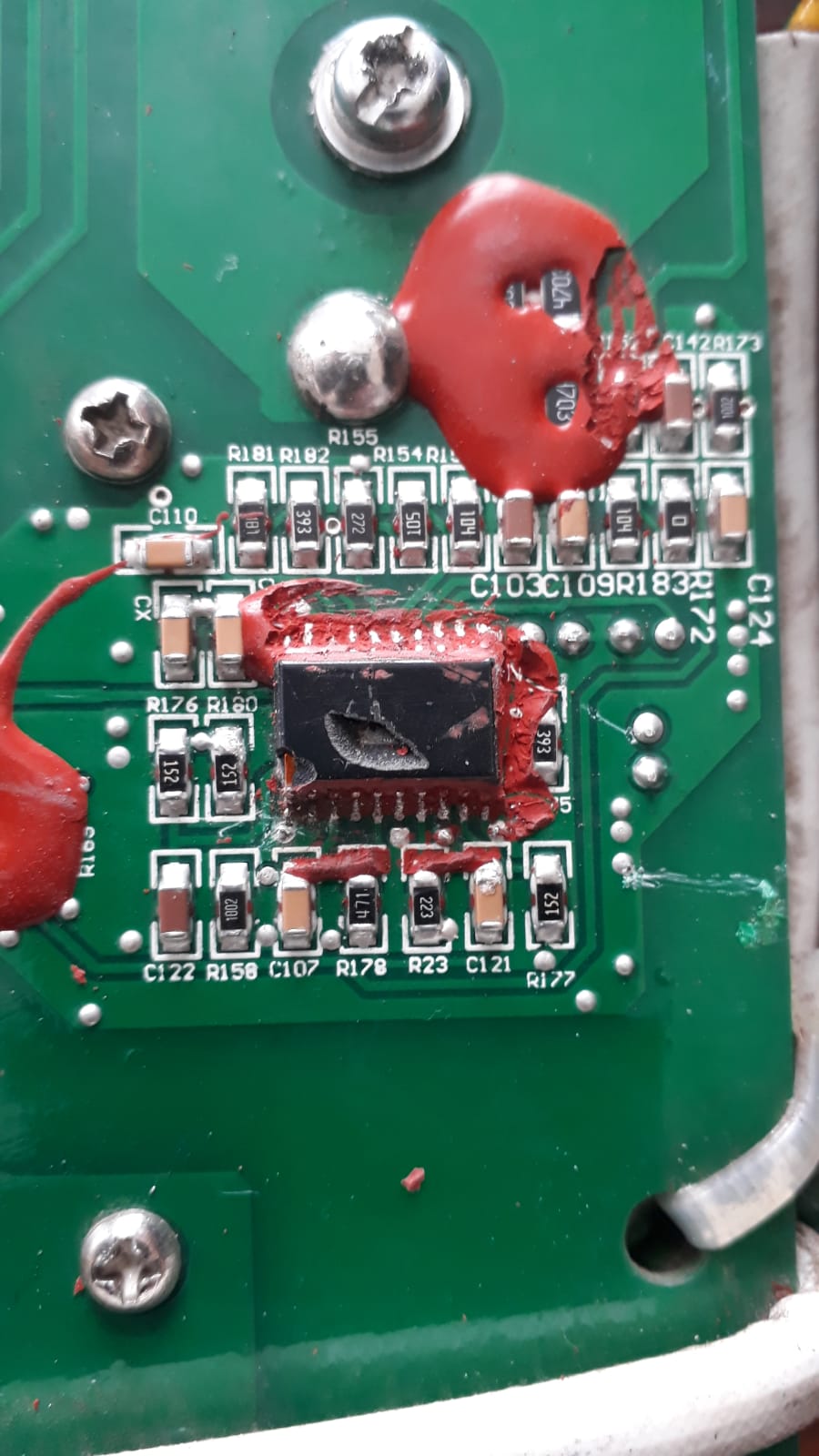

Arkadaşlar kolay gelsin.
Yakın zamanda express inverter 151 ultra kaynak makinesi arızalandı. Başlangıçta 220V verildiği anda kaçak akım atıyordu. Son kez takıldığında attı ve bir daha takıldığında kaçak akım da atmadı cihazda çalışmadı.
İçini açtığımda k75h603 igbt yanmıştı Değiştirdim. 220 V verdiğimde fan dönmedi. Güç ve aşırı sıcaklık lambaları yanıp yanıp sönüyor. Haliyle kaynak yapılmıyor tepki yok.
Bugün tekrardan incelediğimde RX24-20W 4R J 25A alüminyum watt lı direnç den değer okuyamadım.
Onu değiştireceğim.
Diğer igbt ler ve ölçebildiğim kadar diğer diyot vb elemanlar sağlam gözüküyor.
Elektronik bilgim fazla yok. Bu entegrede zarar görmüş gibi. Okunacak gibi değil. Nedir ne değildir? yardımcı olacak birileri varmı dır? Hatam varsa affola. Şimdiden teşekkür ettim iyi çalışmalar dilerim.

patlak olan entegrenin olduğu yerdeki k75h603 ü çıkar makinen çalışır yada entegreyi değiştir, (kaynak kemal ustama sor o ne olduğunu söylesin)

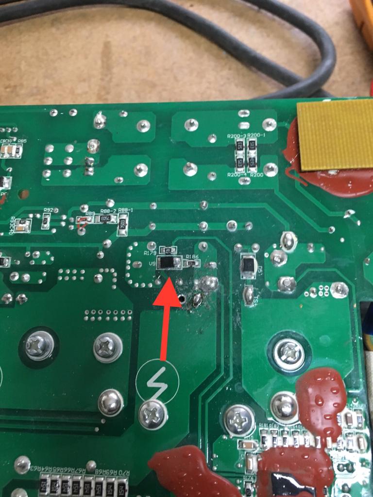

Selamün Aleyküm , (Express inverter 151 ultra PFC) bu kaynak makinesi ile benim de bir sorum olacaktı öncelikle makine hiç çalışmıyor led,fan v.b kapağını açıp multimetre ile ölçüm yaptığımda 3. ıgbt ayakları kısa devre olduğunu gördüm onu çıkardım ayak uçlarındaki diğer parçaları ölçerken smd bir parçanın daha kısa devre olduğunu gördüm parçanın üzerinde herhangi bir yazı yok bilgisi olan yardımcı olabilir mi resim ektedir
bu güne kadar o parçanın arıza yaptığına denk gelmedim. hurdadan bir makine bulup oradan takınız, bizde yedek parça hurda makinedir.
