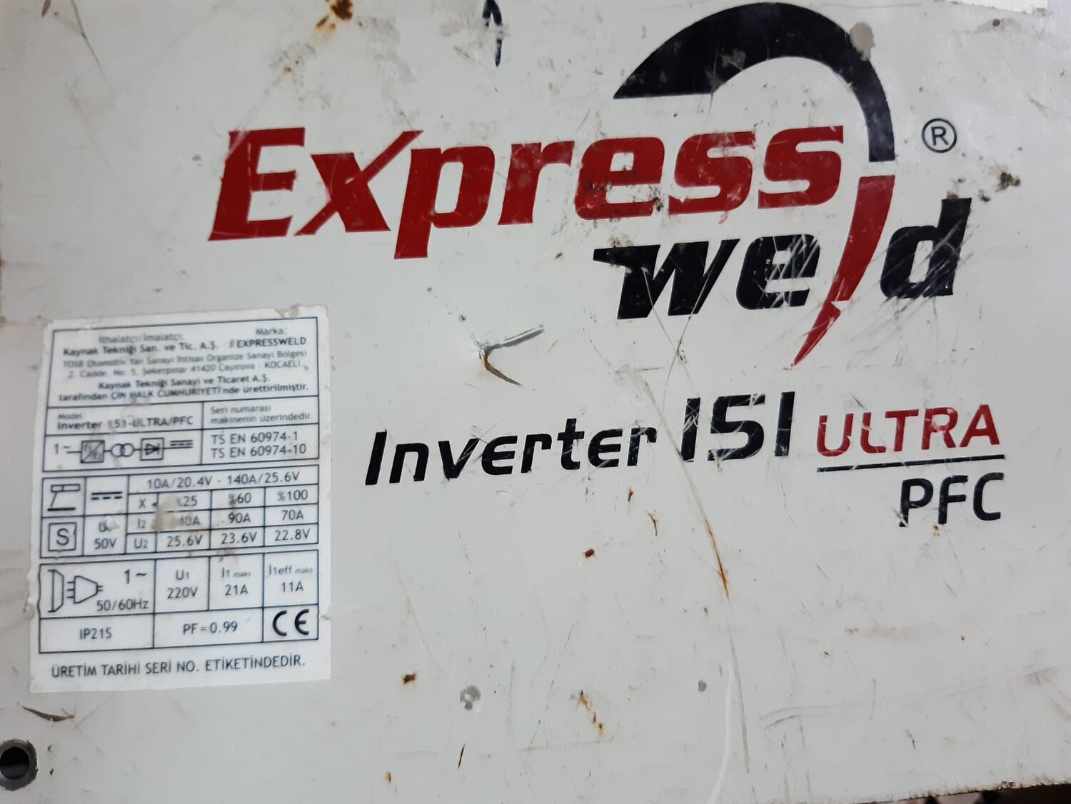

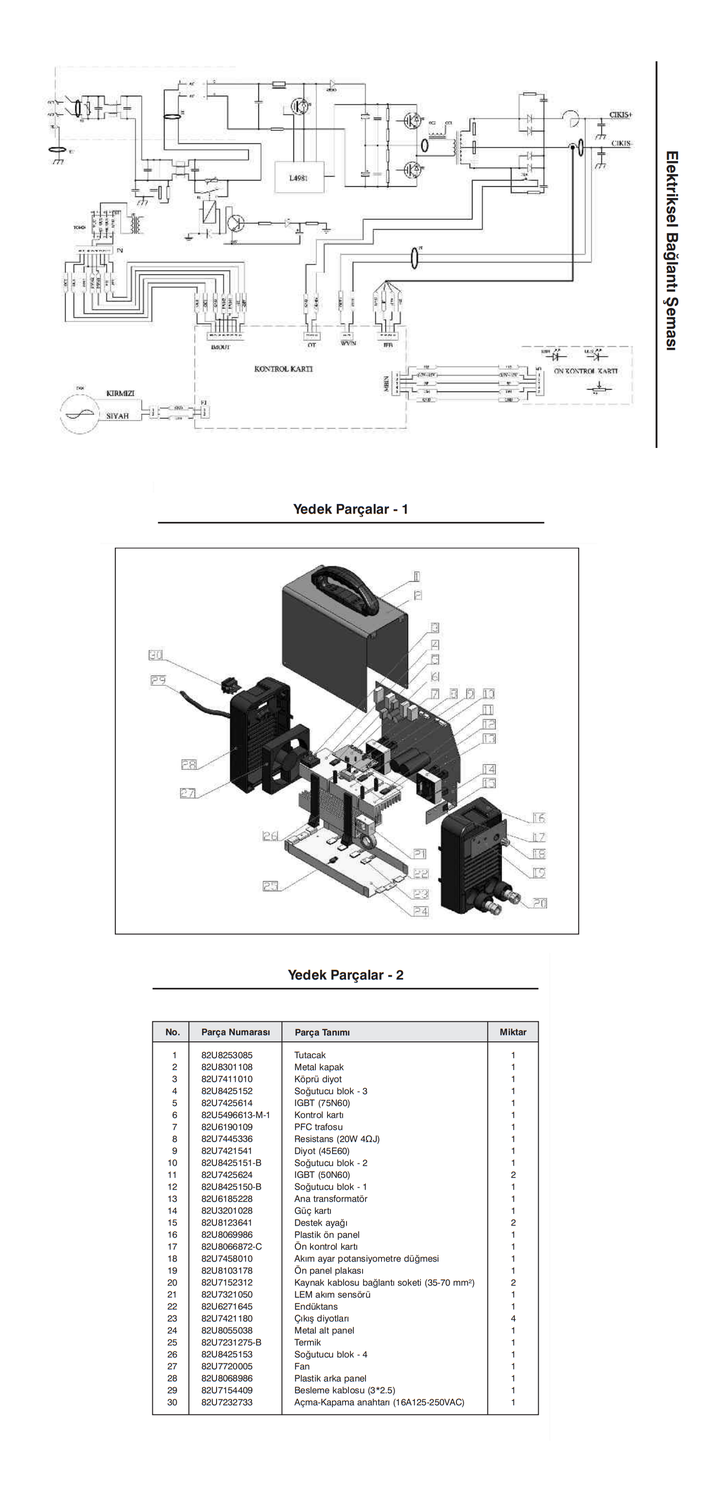

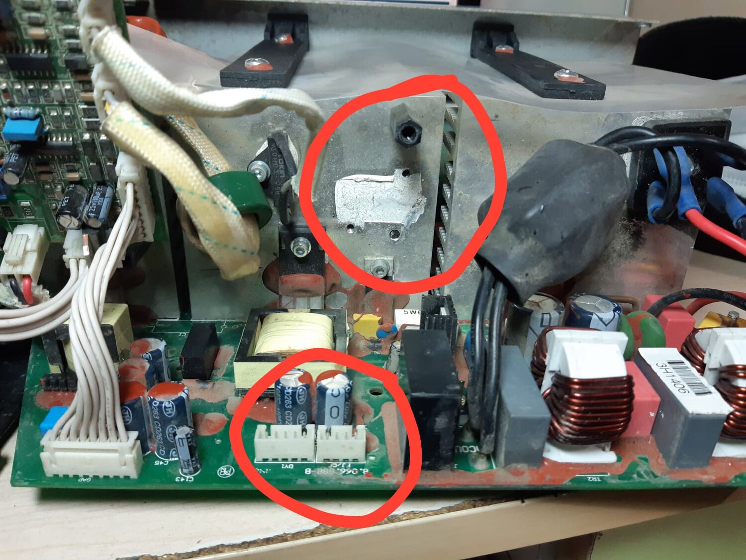

إخوتي الأعزاء ، لقد اشتريت آلة لحام Expressweld Ultra 151 Inverter pfc لكنها لم تعمل وبعد تفكيكها أصبح من الواضح لي أن هناك أجزاء مفقودة. وارسم دائرة حمراء حيث توجد.
هل يمكنك مساعدتي في رسم تخطيطي للأجزاء الإلكترونية لهذا الجهاز؟ شكرا جزيلا لك

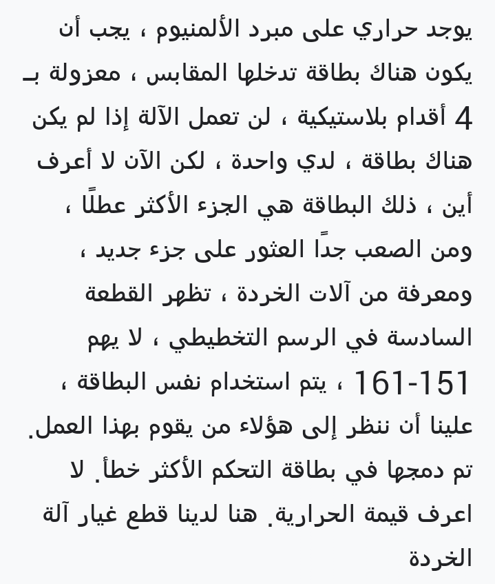

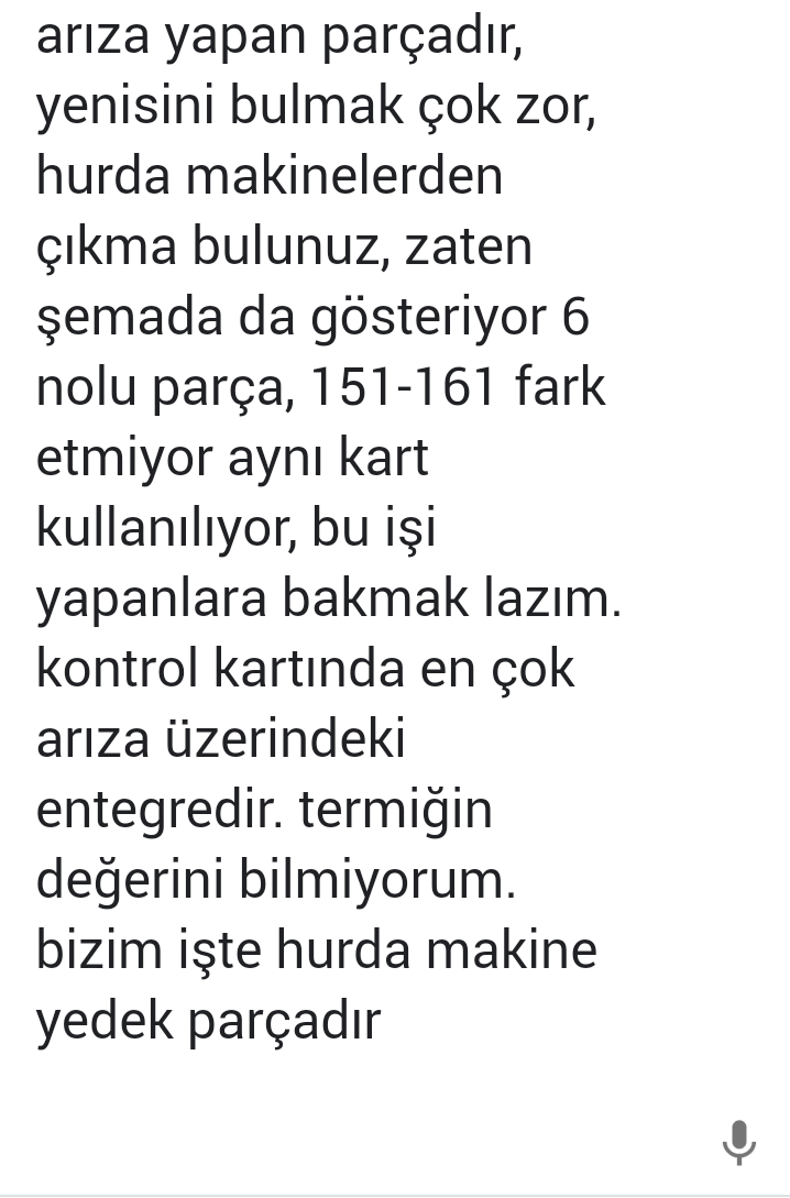

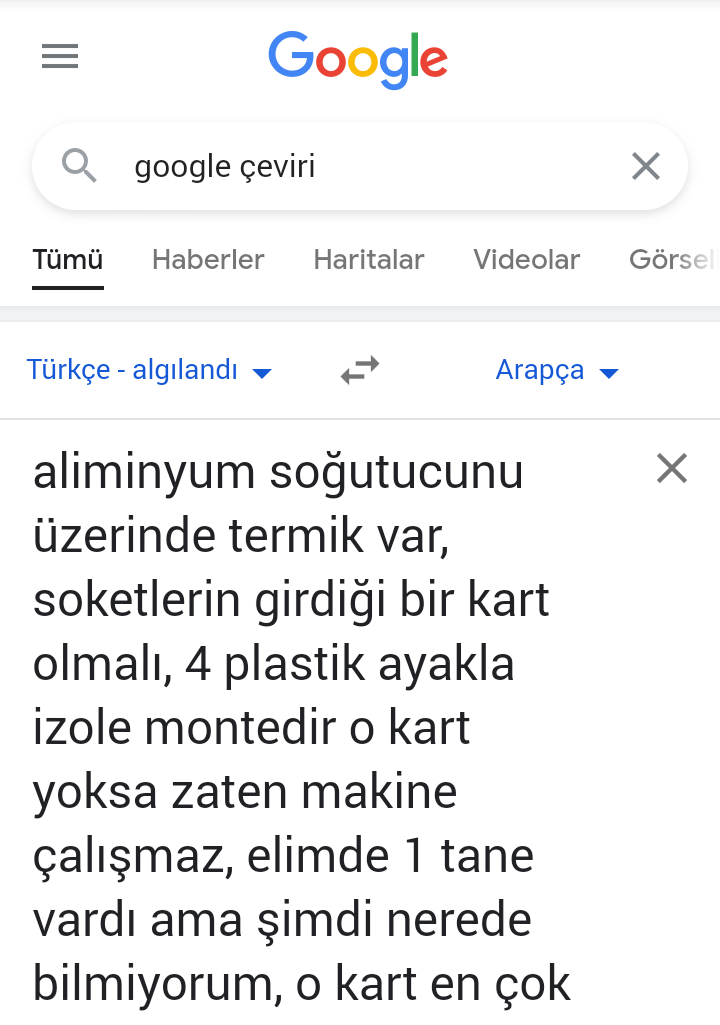

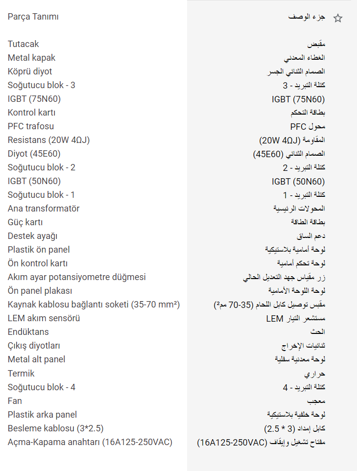

aliminyum soğutucunu üzerinde termik var, soketlerin girdiği bir kart olmalı, 4 plastik ayakla izole montedir o kart yoksa zaten makine çalışmaz, elimde 1 tane vardı ama şimdi nerede bilmiyorum, o kart en çok arıza yapan parçadır, yenisini bulmak çok zor, hurda makinelerden çıkma bulunuz, zaten şemada da gösteriyor 6 nolu parça, 151-161 fark etmiyor aynı kart kullanılıyor, bu işi yapanlara bakmak lazım. kontrol kartında en çok arıza üzerindeki entegredir. termiğin değerini bilmiyorum. bizim işte hurda makine yedek parçadır

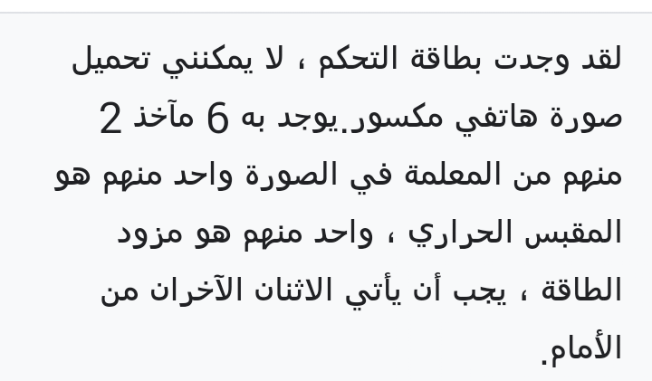

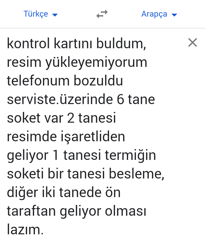

kontrol kartını buldum, resim yükleyemiyorum telefonum bozuldu serviste.üzerinde 6 tane soket var 2 tanesi resimde işaretliden geliyor 1 tanesi termiğin soketi bir tanesi besleme, diğer iki tanede ön taraftan geliyor olması lazım.
@hasn ali , üstten daha geniş açı ile bir tane daha resim yükleyebilir misin
هل يمكنك تحميل صورة أخرى بزاوية أوسع من الأعلى
