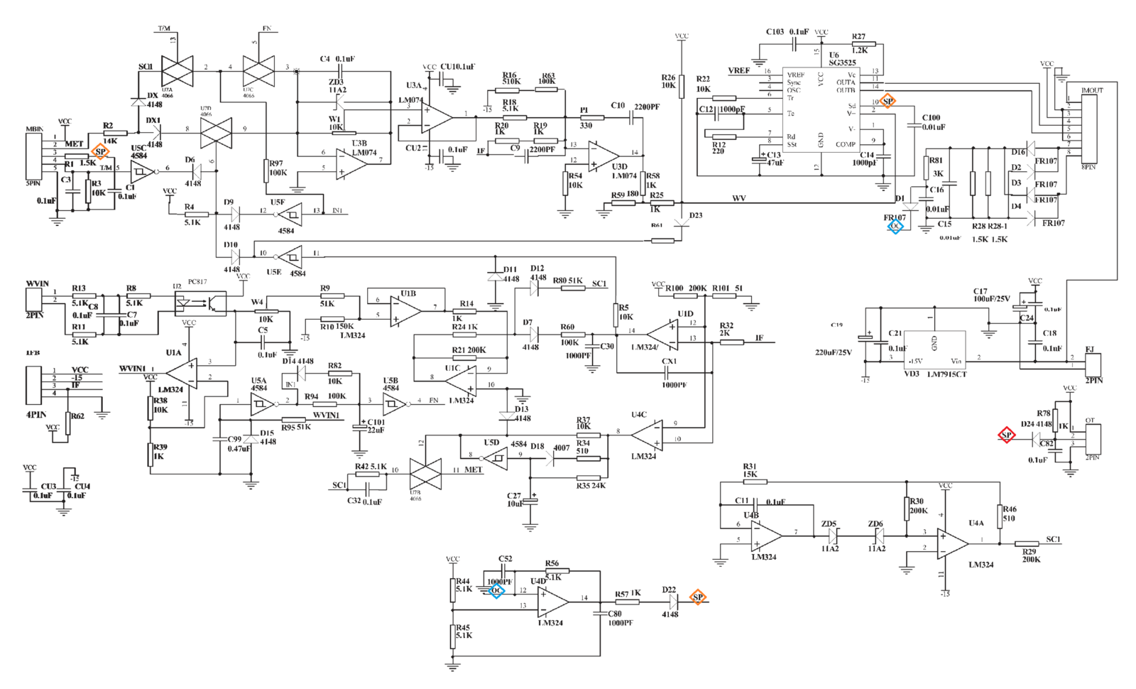

Expressweld Ultra 151 Inverter pfc
Selamlar samimi olduğum bir Ustama danıştım, Sn. @paskomya ile aynı şeylerden bahsetti.
"hurdalardan makine baksın termikle kartı bulursa makine çalışır. üzerindeki entegreler de bulunabilen entegredir genelde onlar arıza yapar öndeki dik kartın sağ üst köşesindeki entegre orada olmayan karttaki entegre, bir de soket çıkışında da amper okuyan ucu kontrol etmek gerekiyor."
[USER = 445895] hasn ali [/ USER] ، هل يمكنك تحميل صورة أخرى بزاوية أوسع من الأعلى
شكرا جزيلا لأخيك اللطيف المتابع وأعتذر عن أي أخطاء في الترجمة لأنني لست جيدًا في اللغة التركية.
yanılmışım özür dilerim, kart yerinde orada duruyor orada termal macunun olduğu yerde wattlı alüminyum direnç olması lazım ama kaç ohm hatırlamıyorum, benzeri için örnek olarak alttaki linke bakınız
أنا آسف لأنني مخطئ ، البطاقة موجودة ، يجب أن يكون هناك مقاوم من الألومنيوم بالواط حيث
يوجد المعجون الحراري ، لكنني لا أتذكر عدد الأوم ، انظر الرابط أدناه على سبيل المثال.
https://www.direnc.net/22k-25w-5-aluminyum-direnc
Termik dediğiniz, akım sensörü mü pfc li makinaların hepsinde var, özellikle 3 kartlı modellerde kilmak, ekspres
