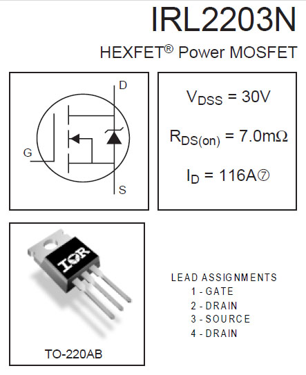

Merhaba
Fırçasız motorların hızını kontrol eden ESC adında devreler var ve bu devreler çok yüksek akıma dayanabiliyor örnek olarak 70A, 120A, 180A vs..
Merak ettiğim ;
- İçinde nasıl bir devre şeması var? / Elinizde böyle bir şey varsa iletebilir misiniz?
- 120A 'ya direnen ve kontrol eden şey nasıl bir transistör veya hangi eleman?
- Yüksek akıma dayanan yukarıda bahsettiğim eleman veya elemanlardan emsali olabilecek yapıdakilerin nette bulabilmek için ismini paylaşabilir misiniz?
Teşekkürler
Bunun iki nedeni var.
Birincisi PWM mantığı ile motor sürülüyor. Bu atık ısıyı azaltıyor. Kontrolü kolaylaştırıyor.
İkincisi fet power mosfet kullanılmasıdır. Yüksek güçleri anahtarlayabilirsiniz.
Aşağıda şema ve kullanılan mosfete ait bir bilgi veriyorum. ESC şeması için biraz daha detaylı araştırarak 3 fazlı güzel projeler şemalar bulunabilir. Ben karşıma ilk çıkan şemayı ekledim.

Aklıma şu takıldı aşağıdaki "IRFB4310 - 140A 100V MOSFET" ile basit bir devrede uzun süre bir motoru kontrol edebilir miyiz? Basit devreden kastım besleyici ile motor arasına bu mosfeti koyup sinyal ile kontrol etsek.Bunun verimi nasıldır? Uzun süre kullanım için önerebilir misiniz?
http://www.robotistan.com/irfb4310-140a-100v-mosfet-to220
Teşekkürler
Uygun şekilde sürüldüğünde datasheetindeki bu değerlerde anahtarlama yapacaktır. Uygun büyüklükteki bir soğutucu ile kullanılabilir.
Bunların bir üst sınıfı igbt dir. igbt ler ilede yüksek güç anahtarlanabilir. Mesela elektronik kaynak makinalarını örnek gösterebiliriz.
Mosfet sürmek ile ilgili çok bilgim yok. Transistör gibi değiller.
