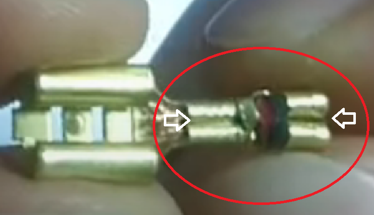

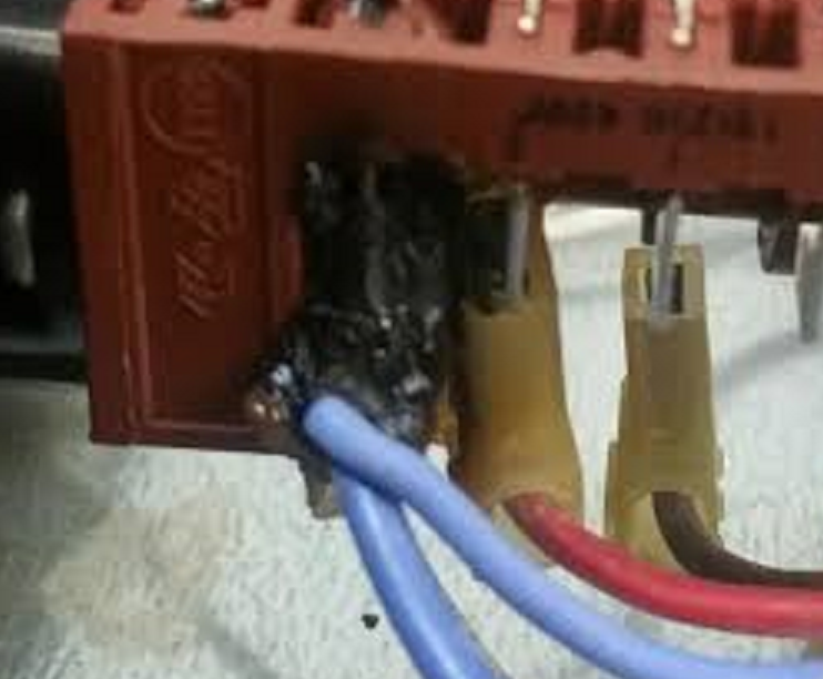

fiş,soket kullanma lehimle onları iki farklı metal türüde ısınıyor.
Bu goruntudeki ariza durumu gevşek bağlantı ve ısınma sorunudur.
Yeni komutator ile birlikte soketi de kaliteli soketle değiştirin. Piyasadaki sarı soketlerle değil.
Lehim yapılabilir belki ama isi ile veya üzerinden akan akimin yüksek olması nedeniyle lehim çürür mü bilemedim.
Ayrıca komutatorun olduğu yer aşırı ısınıyor ise buna da çözüm bulmak lazım. Ya daha iyi izolasyon yada fanli bir havalandırma gibi. O ortamı firin çalıştığı süre içinde taze hava ile beslemek gibi.
soket ile kontak bağlantısının temassızlığı veya kontak aımı fazla olunca oluyor lehimlerse düzelir. kontaklara kontak siprey sıkmasın tutuşuyor arkadaş yapmıştı...
Merhaba , Simfer firin komütatör ü cok sık yanıyor ,tüm.bağlantılara bakıyorum her şey normal görünüyor ama ilk baştaki bakir parça yanıp duruyor. Çözüm nedir , bu yanmalar neden olabilir yardımcı olurmusunuz
