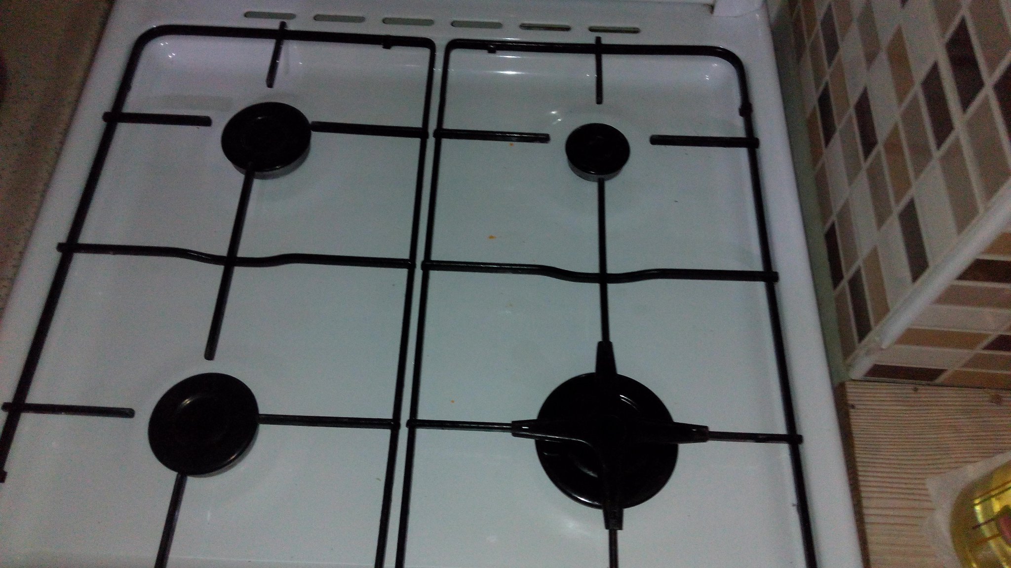

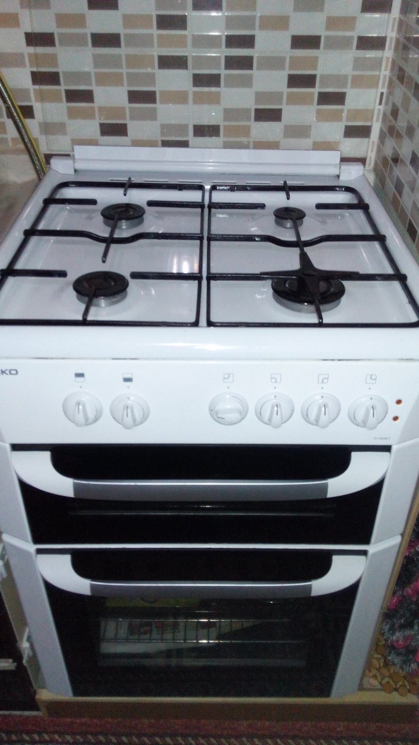

Merhabalar beko fırınlı ocagımın bir gözü kısık yaniyodu iğneyle açtım iyi yanıyordu. Sonra temizlik yaptım iki gözü yanıyor geri sonuyor açık kalmıyor. Diğer iki gözünde sorun yok yanıyor. Neden olmuş olabilir ne yapmalıyım yardım eder misiniz lütfen
Ocaginizda termokupl varmi?
Termokuplun ne oldugunu bilmiyorsa iz ocagin bir kac acidan yada tam ustten resmini ekleyiniz.
Uc olasilik var
1 termokupl yada bobini arizali
2 gaz vanasi bozuk gaz gecirmiyor
3 meme tikali
Bilmiyorum arıza varsa memE tikaliysa napicaz açınca gaz kokuyor ocak yanıyor zaten de çalmayı bırakınca sönüyor

Termokupl gorunmuyor..
Gaz geliyorsa meme tikali degil
Geriye vana sorunu kaliyor
Ocak yandiktan sonra sonuyor diyorsunuz ya sondugunde de gaz kokusu geliyor mu ? Bu ocak dogal gazlimi lpg tuplumu?
Diger iki goz yanitor yanmaya devam ediyor ise bu iki goz ilk atesliyor ama sonra sonuyor ise vana arizalidir. Vana arizasi gibi gorunuyor vana acik pozisyonda gazi gecirmedigi icin ocak sonuyor.
