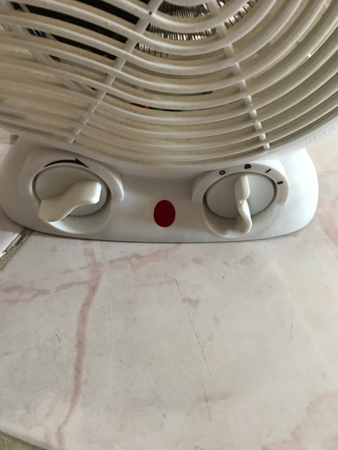

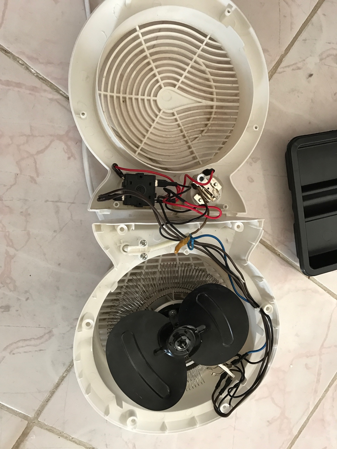

Isıtıcıyı prize taktığımda çalışmıyor ve üzerindeki lambası yanmıyor. Ve fan dönmüyor hiçbir şekilde .

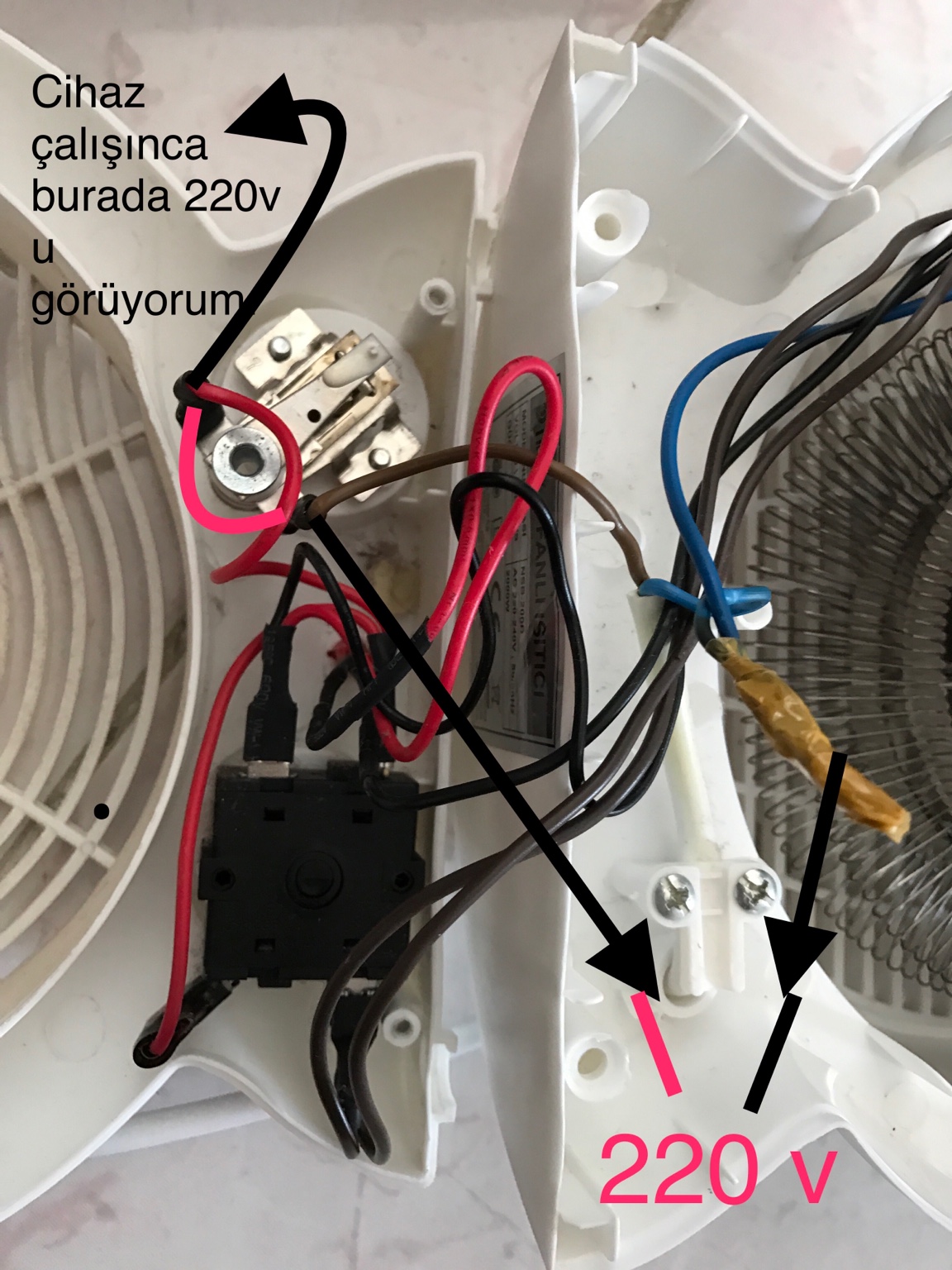

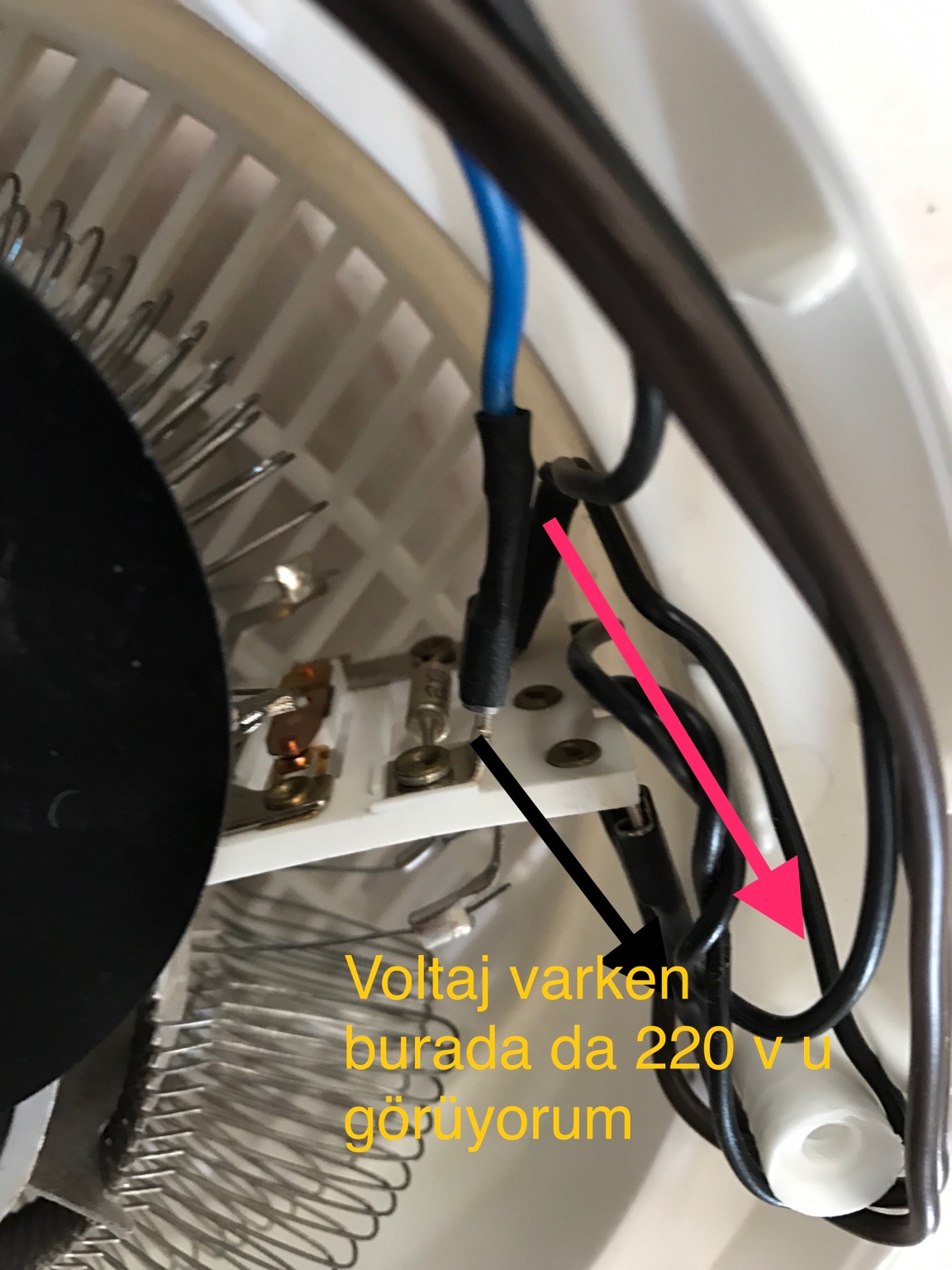

aşağıdaki resimlerde görüldüğü üzere kablolara gelen voltajları ölçtüm hepsine geliyor.
Termal sigortada da 220 v var . Nerede sorun olabilir başka ?
KAblonun nötr ucunu fişe kadar ölç kesik olabilir termal sigortanın yanındaki bimetal svici de kontrol et, uçlar kapanıyor mu (öpüşüyor mu)? 2 -3 konu açmaya gerek yoktu.
Hocam fişlerin sağlamlık kontrolünü yaptım . Sıkıntı Yok . Termal sigortanın altında ki swici kısa devre yaptım . Cihazı açtım gene çalışmıyor .
şuan çalışır vaziyette ama ortadaki Işık'ta yanmıyor . Ve sağdaki ısı değerlerini çevirdikçe hiç bir tepki vermiyor.
Boynu büküp bir bilene götürecen yanında yapacak sen ücretini verecen başka çare görünmüyor. Tecrübe bazen parasız olmuyor.
Merhaba bu termal sigorta yerine düğme limit termostadı kullanılsa olurmu? olursa kaç derece kullanmalıyıız?
Burada kullanılan eleman yanlış hatırlamıyorsam 125 derecelik, bahsettiğin eleman olmaz.
121 derece ve 10 amper ile karşılanıyor
İstersen dikkatliysen kısa devre yapabilirsin ama kontrollü açıp kapatıcan. Unutursan fişte sıkıntı olur sigorta olmadığı için.
