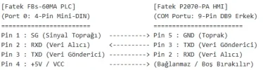

fatek fbs 690 ma ile fatek p2070 pa hmı ile haberleşme kablo bağlantıları nasılır
FBS-232P0-9F-150 kablosu için şu şekilde bir bağlantı öneriliyor.
[Fatek FBs-60MA PLC] [Fatek P2070-PA HMI]
(Port 0: 4-Pin Mini-DIN) (COM Portu: 9-Pin DB9 Erkek)
Pin 1 : SG (Sinyal Toprağı) ----------> Pin 5 : GND (Toprak)
Pin 2 : RXD (Veri Alıcı) <---------- Pin 3 : TXD (Veri Gönderici)
Pin 3 : TXD (Veri Gönderici) ----------> Pin 2 : RXD (Veri Alıcı)
Pin 4 : +5V / VCC ----------> (Bağlanmaz / Boş Bırakılır)
