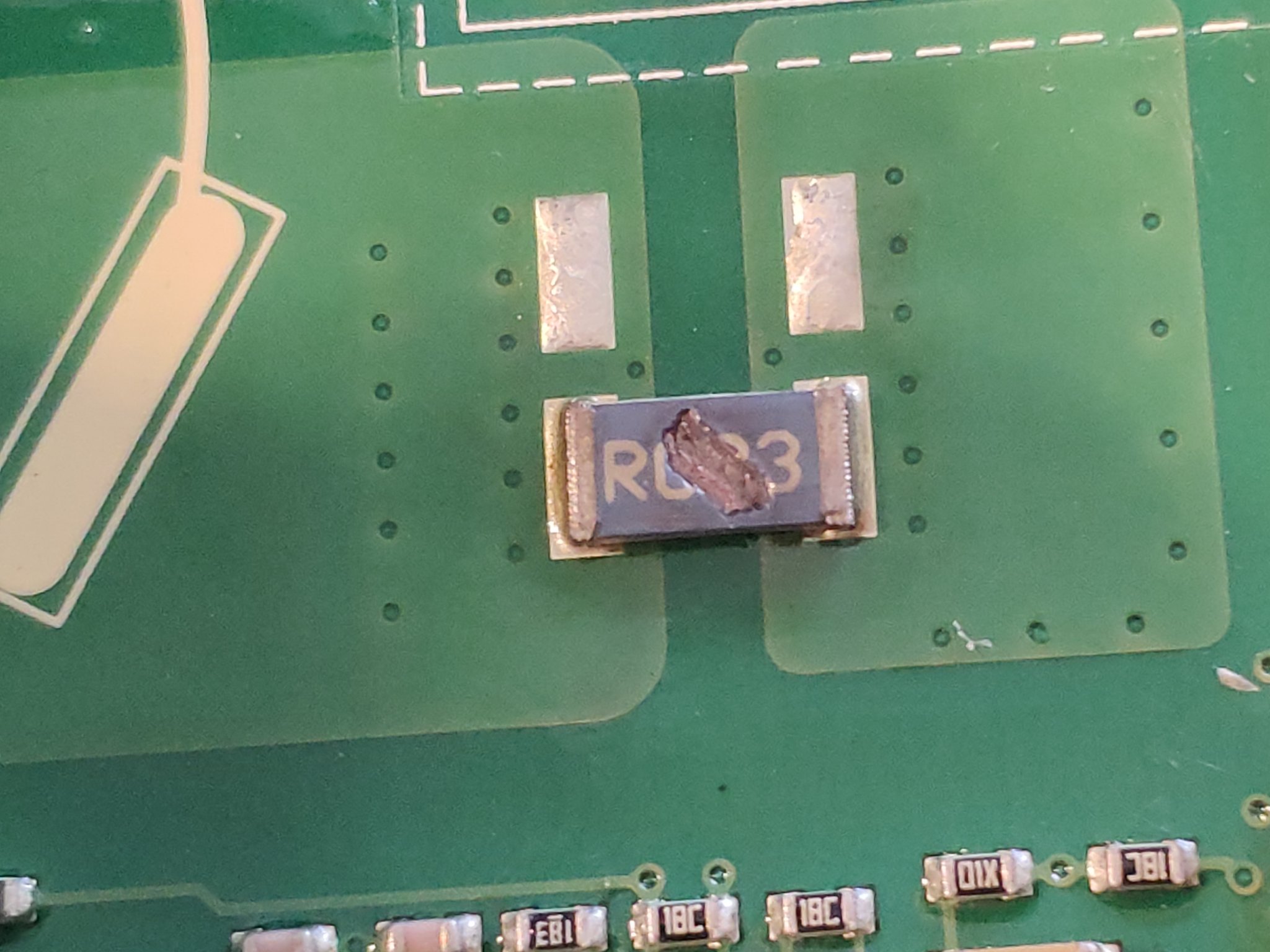

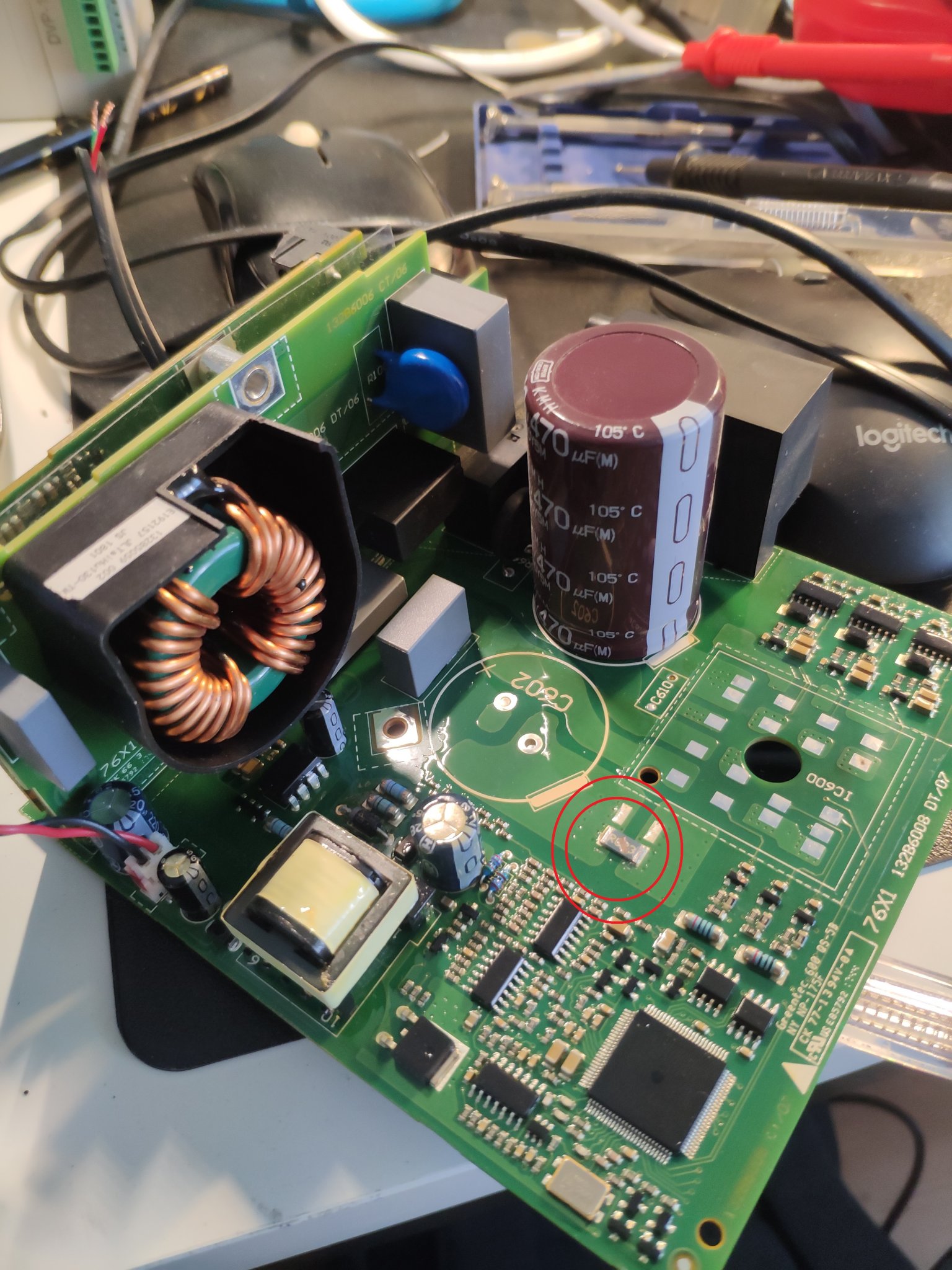

merhabalar, elimde bulunan Danfoss FC051 monofaze sürücünün elektrik bağlantısını L1/L3 bacakları yerine yanlışlıkla motor çıkışlarının U/W ucuna bağladım, enerji verdiğimde sorun olmadı ama run konumuna geçince tabii bişileri patlattı, anakartı incelediğimde aşağıda resimde yer alan devre elemanın patladığını farkettim, bu devre elemanı nedir, nederen temin edebilirim, bununla birlikte devre üzerinde başka kontrol etmemi önerdiğiniz bir nokta var mıdır?

Emin olmamakla birlikte çok düşük omajli smd drence benziyor. Büyük ihtimal ıgbt modul de zarar görmüş olabilir.
xseroot arkadaş tamir için arızalı power modül gönderebilirim. Eklediğim resimde güç modülü siyah ile işaretlediğim, orada bir iz oluşmuş. Tamer arkadaşın dediği gibi modülü bir ölçer misin.

@ktk_28 resimde gösterdiğiniz yerde bir hasar yok, sadece ufak bir kirmiş, lgbt modulu bu kart üstünde nerdedir ben bulamaıdm, 3 bacaklı olması gerekmiyor mu devre elemanın ben mi göremedim ya da.
Bir de bu smd direnci nereden temin edebilirim fikriniz var mı?

patlak parça olabilir
https://www.ozdisan.com/passive-com...cision-power-and-shunt-resistors/SMS-R033-1-0
https://www.ozdisan.com/passive-com...ion-power-and-shunt-resistors/SMS-R033-1-0-PW
https://cdn.ozdisan.com/ETicaret_Dosya/536480_5061526.pdf
xseroot arkadaş bundaki giriş ve çıkış aynı modüldür. Ekte tanıtım pdf mevcuttur. https://www.semikron.com/products/product-lines/miniskiip.html linkten datasheetlerine ulaşabilirsin. Modülün yanında modeli yazar. Modülü cihaza takıp sağlamlık testi yaparsın.

@ktk_28 hocam evet modul kartta değil diğer soğutucu üstünde kalmış , dış görünüşte bir şey yok gibi, smd direnci değiştirdikten sonra denerim , ama smd direnci nereden bulabilirim hala bir cevap bulamadım, sizin elinizde var mıdır? teşekkürler
