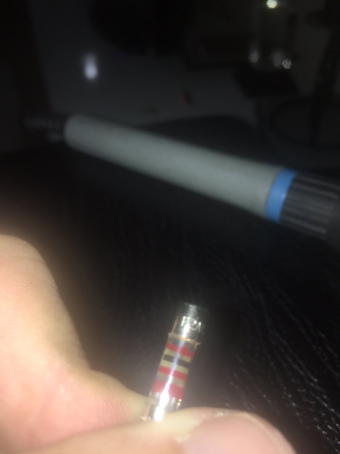

1. Honeywell DBM01A kombi kartında Sigortalardan biri atmıştı (F2AL250V 5x20mm boyutunda 2amperlik Hızlı cam sigorta) bu sigortayı hemen değiştirdim. 2 sn sonra tekrar attı. dolayısıyla kartı komple sökmem gerekti Çok kolay bir şekilde çıkardım.

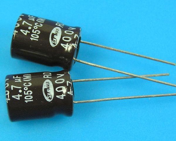

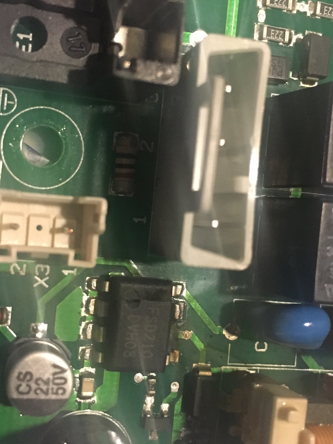

2. Söktükten sonra gözle gözüken FSD210 3,84 Liralık Power switchi yanındaki kondansatörler birlikte 4,7uf 400V luk 105derece kondansatörü değiştirtdim. Gözlerim çok iyi görmediğinden sağolsun arkadaşımız halletti
3. Kartı geçici olarak taktık fakat bu seferde bobinde bir kısa devre olduğundan kombi çalışmadı.

Tahminim gibi bobinde problem varmış
