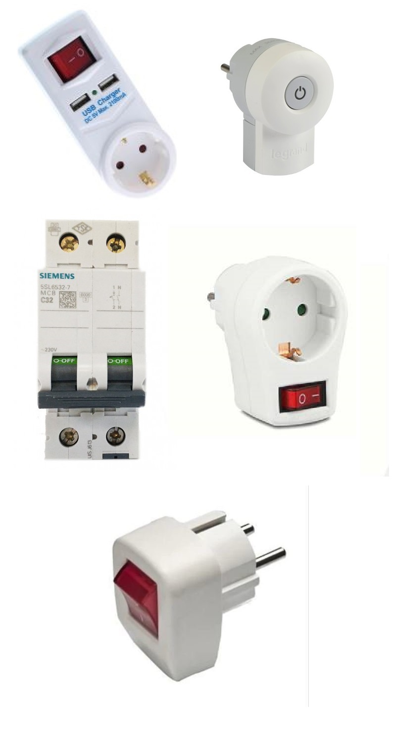

çözüm
siğorta normal , nötr keseli siğortalar
prizli fişli anahtarlı veya fişli
amper ? tipi v gibi özellikler !!!
kapatmayı unuturum diyorsanız zamanlı olabilir .
( devre veya hazır sistem )
Ekli dosyayı görüntüle 55691
Anahtarlı fişlerin anahtar kontakları çok dandik oluyor(Tüm markalar!). Kesinlikle tavsiye etmem !

Servisin işgüzarlığı benim çamaşır makinasının açma kapama tuşu arada sırada sıkıntı çıkardığından yaklaşık bir yıldır sürekli açık bir sorun çıkmadı. Üretici bunların önlemini almıştır. Ayrıca 30 cm anahtarlı gurup priz görseli bozacağı için istenmedi. Arkaplan 'ın gösterdiği özellikle v otomatın yanındaki anahtarlı prizi beğendim çevremde araştırayım bulabilirlirsem kullanayım.
Arkaplan çözümlerin çok güzel teşekkür ederim

Priz öncesi duvara sigorta ve sigorta muhafazası montajı en garantili en uygun çözümdür. Başka arayışlara girmeye gerek yok.(Tek fiş / tek priz)
İyi güzel diyorsun abim de mutfaktaysa hatta tezgah altındaysa makine, sigorta kutusunun yeri neresi olacak kozmetik olarak nasıl gorunecegini de hesaba katin lütfen. Hani olmaz da onlar kadar yapamayız hatta yengemin gözünden bakmaya çalışalım biraz da :);).
