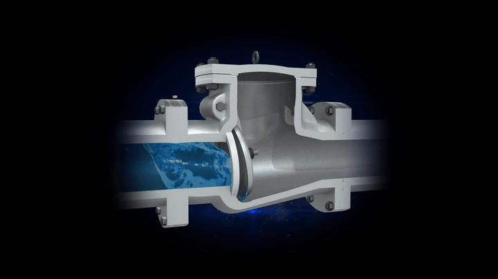

Kondansatörleri su deposu olarak düşün.
Ne kadar çok büyük olurlarsa o kadar elektron toplar.
Aynı çap ve uzunluktaki boru ile küçük su deposu büyük su deposundan daha hızlı boşalır.
Diyotuda check valf olarak düşün.
check valf suyu tek yönde geçirir.Diyotta alternatif akımı tek yönde geçirir.
Dirençleride su borusu olarak düşün. Boru çapı azaldıkça veya uzadıkça birim zamanda geçen su akımı azalır. :)
Alternatif akım çek valfsiz çalışan emme basma tulumba borularda suyun bir ileri bir geri gitmesi gibidir.
Bobin için benzetme bulamadım. Dirence benziyor ama depolama özelliğide var.
