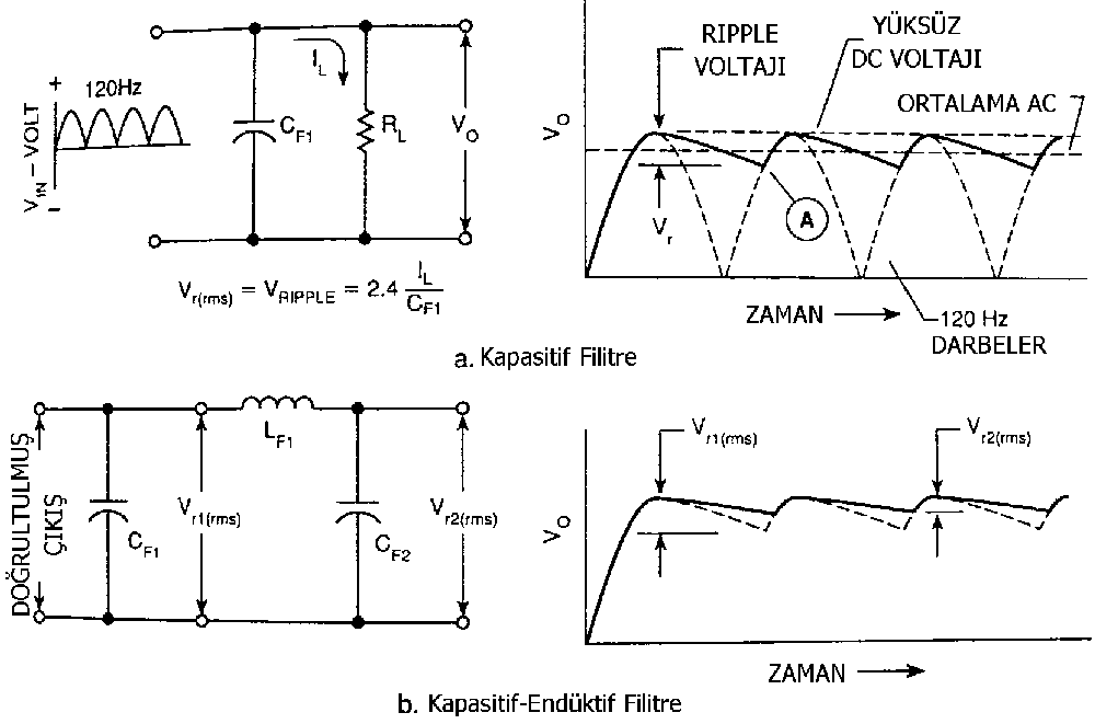

Merhaba,ben elektronikte çok yeniyim,sizlere çok basit gelecek ama ben bazı şeyleri kafamda tam oturtamıyorum.Sorduğum soruyu Google da da arattım ama çıkan sonuçlar bana fazla yardımcı olamadı.Köprü diyottan çıktıktan sonra paralel bağlı bir kondansatör ile filtre yapılıyor deniyor.
1-Niçin paralel bağlanıyor ve neden seri bağlanmıyor?
2-Süzülen filtre ne demek?Mesela bir süzgeçin içinde kum ve su olsun,süzülen su,akıp gidiyor ama kum kalıyor,kondansatörde akıp yoluna devam eden hangi frekanslar ve bunu nasıl ayarlıyor,?Süzgeçte kalan dalgaların başına ne geliyor?
Çoğunuz için bu sorum çok basit,mümkünse 7 yaşında bir çocuğa anlatır gibi cevaplarsanız sevinirim
rsimsek,teşekkür ederim ama bu paylaştığınız sayfa da dahil başka sayfaları da okudum ama kafama tam oturtamadım,akışına izin verilen nasıl seçiliyor ve süzülmeyen dalgaların başına ne geliyor,onlar nereye gidiyor?Ayrıca devreye niçin paralel bağlanıyor,seri bağlansaydı ne olurdu?
Kondansatörün/kapasitörün yapısını incelerseniz, belirlenen gerilim dayınımına ve yükleneceği yüke göre hızlı bir şekilde dolup boşalabilen elektronik devre elemanlarıdırlar. Bu özelliklerinden yararlanılarak elektrik akımındaki AC (Alternative Current-Alternatif akım) dalgasının köprü diyot çıkışındaki kesik kesik olan, mümkün merteme boşluklarını doldurarak DC (Direct Current-Doğru akım) şekline getirmeye yarar. Yani filitreden kasıt birşeyin süzülmesi değildir. Ha süzülme olarak bakılırsa gerilimdeki (voltaj) dalgalanmalarını yumuşatır. Dolaysıyla elektronik cihazların daha kabul edilebilir bir besleme ile beslenmelerini sağlarlar. Bu konuda daha teknik ve anlaşılabilir bilgileri verecek ustalarımız katkı vereceklerdir.
Burada daha ayrıntılı açıklanmış; https://antrak.org.tr/genel/guc-kaynağı-yapalım-ii/
1. Neden seri bağlanmıyor paralel bağlanmıyor?
Seri bağlanırsa kondansatör bir kaç saniye içerisinde düşükten yükseğe doğru bir eğri izleyerek tam olarak şarz olacağı için çıkış gerilimi yüksekten düşüğe doğru bir eğri izleyerek birkaç saniye içerisinde sıfırlanır ve doğrutlmaç iş göremez hale gelir.
2. Süzülen filtre ne demek?Mesela bir süzgeçin içinde kum ve su olsun,süzülen su,akıp gidiyor ama kum kalıyor,kondansatörde akıp yoluna devam eden hangi frekanslar ve bunu nasıl ayarlıyor,?Süzgeçte kalan dalgaların başına ne geliyor?
Aslında süzülen bir şey yok. Kondansatör, uçlarına uygulanan dalgalı dc akımın tepe değerlerine şarz olarak çıkış voltajını giriş gerilimi azaldığında çıkış voltajını giriş gerilimine bağlı olmadan bir süre daha stabil olarak kalmasını sağlar. Yaptığı iş budur. Yoksa bildiğimiz kum su misali bir şeyle başka bir şeyi birbirinden ayırmaz. Hatta elek tersine çalışıyor gibi düşünülebilir. Büyük voltajı geçirir ve biriktirir, küçük voltaj geldiğinde elekten sonraki büyük voltajdan dolayı küçük voltaj elekten geçemez ve çıkış gerilimi daha stabil bir hal alır.
diyebiliriz.

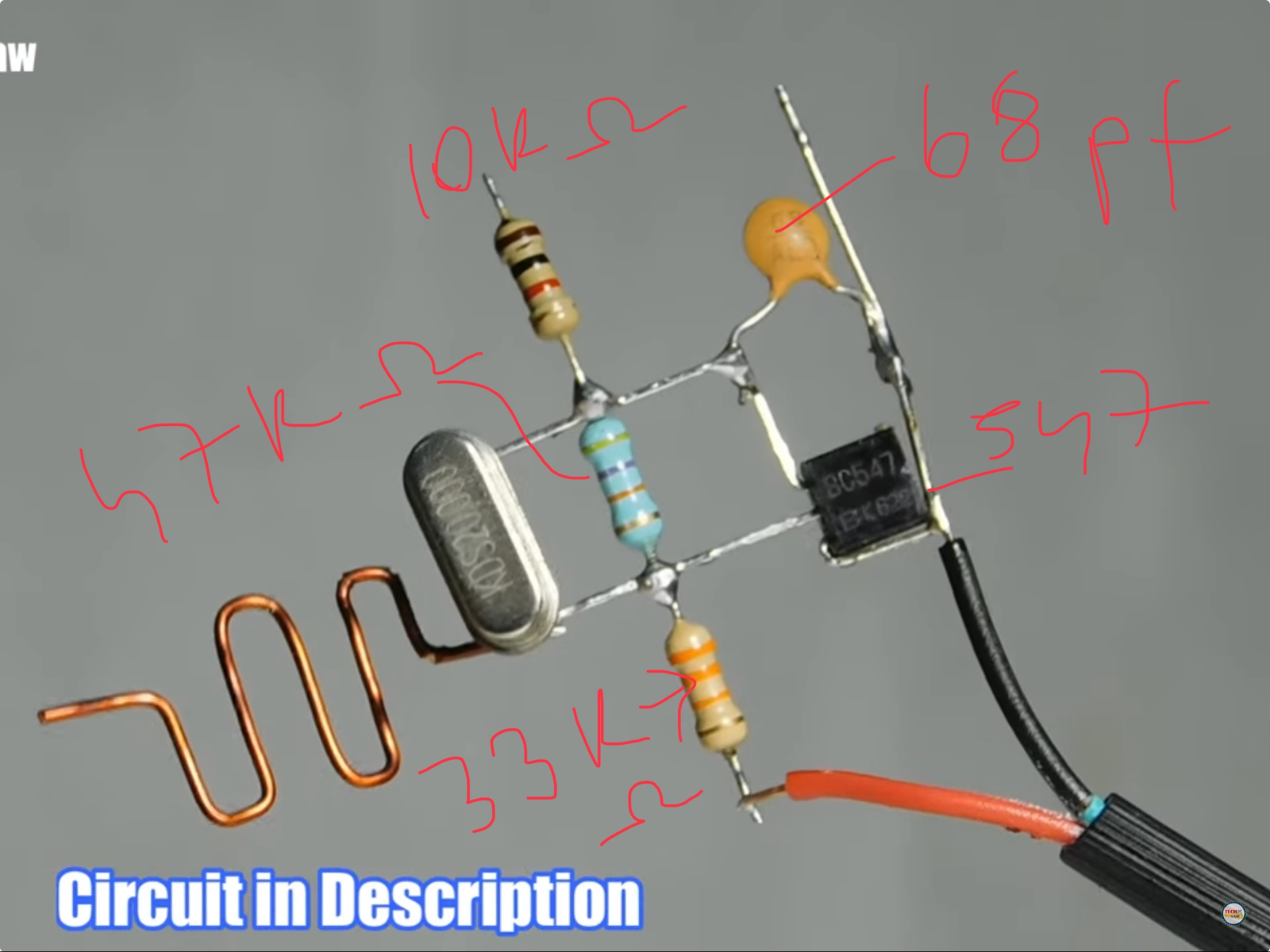

cevaplar için çok teşekkür ederim,peki başka bir soru daha sorabilir miyim?Bir fm verici devresinde bc547 bacaklarına,bir mercimek kondansatör bağlanmıştı,ordan da antene…Şimdi,burdaki mercimek kondansatör,transistörden aldığı kare dalgalara tam olarak ne yapıyor?Bunun yerine kutuplu daha büyük değerde bir kondansatör taksaydım ne olurdu?
1. Bi kere söz konusu devrede kare dalganın varlığı söz konusu değil. Kare dalga yok.
2. Sanırım turuncu renkli kondansatörden bahsediyorsun. O osilasyonların sönümsüz olmaması için geri besleme yapıyor. Kutuplu kondansatörler genellikle 1uF, 17uF, 2200uF gibi mikrofarad değerlerinde olur. Kapasite çok büyüyeceği için kondansatörün xcsi (kapasitif reaktansı) çok küçüleceği için aşırı geri besleme nedeniyle devre çalışmaz diye düşünüyorum.
Geri besleme tam olarak nedir hocam?
