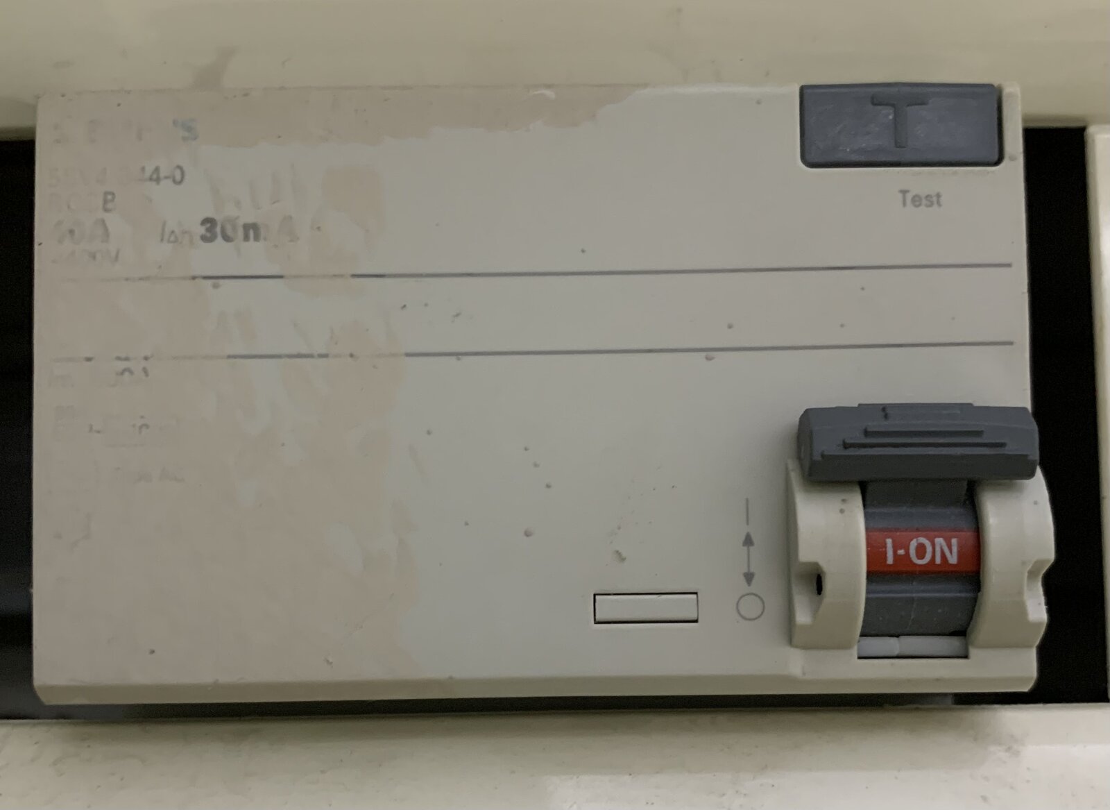

Philips hd7462 filtre kahve makinamı prize taktığım anda şalteri attırıyor. Aynı prizde başka cihazlarda sorun olmuyor. Başka prize taktığımdada aynı sorun var. Bu sorun kahve makinasının ısıtıcı yüzeyini temizledikten sonra oldu. Biraz su girmişti ama üç gün boyunca açarak kuruttum zerre ıslaklık sorunu kalmadı. Ama şalteri attırıyor. Açma kapama düğmesini kapalı konumda taksamda atıyor. Zaten çok özellikli bir cihaz değil kartı falan yok. Sadece kablo rezistans ve termik o kadar. Sebep ne olabilr? Bu durumda çöpe gidecek cam demliği ve filtresi kusursuz aşmak isteyen olursa değerlendirmek isterim
Bu evin içinde olan. Birde bodrumda bir sigorta var onuda attırıyor. İkisi beraber
    102.8 KB · Görüntüleme: 147
Bu foto ürün kaçak akım koruma rölesi .
Büyük ihtimalle Philips hd7462 filtre kahve makinasında kaçak var .
Büyük ihtimalle rezistans patlak olabilir .
veya bir yerde kaçak var .
Topraklamasını sakin çıkarmayın .
Kolay gelsin , Sağlıcakla kalın .
