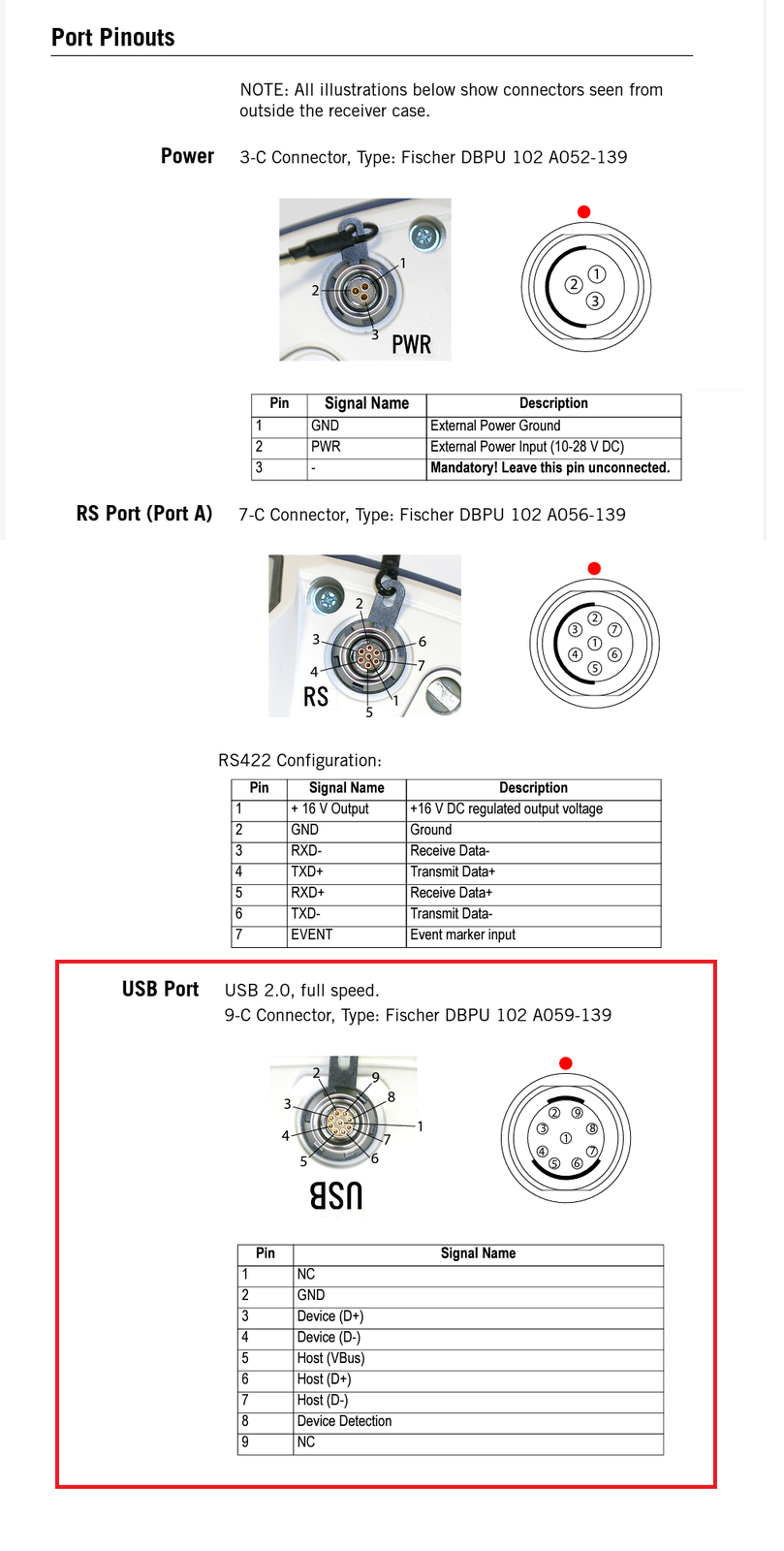

Öncelikle herkese merhaba,
Elimde Astech Promark 500 markalı bir RTK GNSS var. Cihaza yazılım yüklemem gerekiyor elimde kablo yoktur. Bunun için dişi usb bağlantısı oluşturmam gerekli.
2.5.6.7 pinleri denedim ancak usb algılamadı bunu nasıl bağlamalıyım yardımcı olursanız sevinirim.

2, 3, 4, 5 i deneyebilirsiniz,
Kolay gesin
3/4 +/- 6/7 data veya tam tersi denediniz mi? ilk önce elektriğin gidip gitmediğini test edin. yani enerji almasını görmesini saplayın. eğer şasi isterse eksiye köprü yapın.
Ölçtüğümde 5v var ustam. 3/4 6/7 olarak ayrı ayrı denedim olmadı. 3/6 ve 4/7 pinleri birleştirip denedim bir iki defa okudu flash belleği ancak sonra okumadı. 8.pini saşiye çekiyorum fakat yine olmuyor.

Sanırım cihazınız Magellan marka,
Önce "Host" ve "Device" a açıklık getirelim:
USB “Host” bağlantı noktası özellikle bir bilgisayara, akıllı cihaza veya başka bir ana bilgisayara bağlanmak içindir.
USB bellekler, USB “Host” bağlantı noktasına bağlanamaz.
USB "Host" bağlandığında hangi hızda iletişim kurması gerektiğine karar verir ve USB cihazını RESET ler ve bir adres kullanarak USB cihazını tanımlamak için tanımlayıcıları okumaya çalışır.
USB “Device” bağlantı noktası, USB flaş sürücülerini veya diğer harici USB (Flash Memory) (veya benzeri) bağlamak içindir.
Şimdi Promark 500 de şunu söylüyor:
Nasıl kablo "bağlantısı" yapıladığına bağlı olarak, USB bağlantı noktası iki farklı şekilde kullanılabilir:
1. USB "Host" için.
Bu yapılandırma, USB üzerindeki verileri aktarmak veya USB'de depolanan dosyalardan Promark 500 ürün yazılımını yükseltmek için kullanılabilir.
2. Bir USB "Device" için,
Promark 500'ün (bu bağlantı noktasına bağlı bilgisayarda) bir "disk" olarak görülmesine izin verir. Bu yapılandırmada, dosyalar Promark500’ün dahili belleği ile bilgisayar arasında aktarılabilir.
Sonuç:
1 Siz "Host" bağlantı şeklini kullanacaksınız.
2. Uçları kısa devre etmeyeceksiniz
(Büyük ihtimalle kısa devre ettiğinizde seviye 2.5 V inebilir, mesela birinde data var diğerinde yokken). (Skop kullanmak en iyisi).. İnşallah bozulmamıştır..
3. Üretici şöyle anlatıyor:
Promark 500 kapalı ve USB bağlı iken. "Power" ve "Scroll" düğmelerine aynı anda birkaç saniye basın.
Bu, Promark 500'ün bir ürün yazılımı yükleme işlemi başlatmasına neden olur. Bağlı bir USB yoksa veya USB içinde bir ürün "yazılımı yükseltmesi" içermiyorsa, işlem birkaç saniye sonra iptal edilir.
Yükseltmeler sırasında USB belleğinde veriler dekomprese edilmesi gerektiğinden, yükseltmeye başlamadan önce USB de en az 10mb boş bellek ile açılmalıdır.
Bu düğme kombinasyonları aşağıdaki gibidir:
Power+Log+Scroll Off Fabrika ayarlarını geri yükler.
Power+Scroll Off, USB den ürün yazılımı güncellemesini başlatır.
