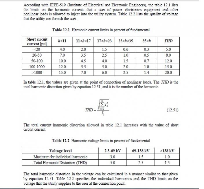

Bir şey sormak isttiyorum bende bu distorsiyon ile ilgili.Bu THD değerlerinin gerilim ve akım için bir sınır değeri var mıdır?yani mesela %5 THd akım için fazla mıdır?
syn @ofbasar 'ın https://www.kontrolkalemi.com/forum/konu/toplam-harmonik-distirsiyon-akım-ve-gerilim-oranı.32836/ başlığında paylaştığı şu dosya sınır değerlerdir.
harmonik-s%C4%B1n%C4%B1rlar-ieee-jpg.14019
Ülkemizde geçerli olan
http://www.epdk.gov.tr/documents/el...tisi_hizmet_kalitesi_yonetmeligi_ilk_hali.doc
dökümanında 10 ve 11. tablolarda belirtilmektedir.
Bu işin bir standardı var mıdır bilemem ama %3 e kadar olan oranlar bizim için normal sayılabilir. Değer bu oranın üzerine çıktığında problem teşkil etmeye başlıyor. Kaçıncı Harmonikte meydana geldiğide önemli tabi.
