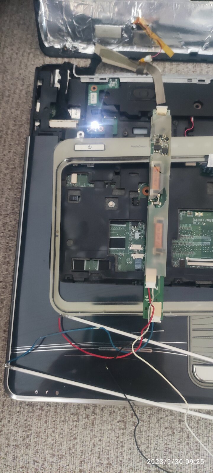

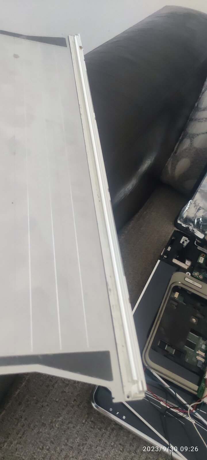

Merhabalar arkadaşlar.
Son zamanlarda muzdarip olduğum bir sorunum var ve arık çıldırma noktasındayım. Elimde bir adet hp laptop ve içerisinde Samsung LTN184HT03 kodlu LCD ekran var. Bu ekranın floresanları ömrünü doldurdu ve ben de değiştirmek için aliexpressten yeni floresanlar sipariş ettim. Ancak floresanlar 2mm çaplı. Bu çapta olanında bulamadığım için ben de 2.4 mm çaplı olanından sipariş ettim. Floresanların uçlarını kabloya lehimleyip invertere bağlayıp güç verdiğimde sorunsuz biçimde çalışıyor. Ancak LCD nin kasasındaki yerine monteleyip çalıştırdığımda bir süre sonra cızırdamaya ve kırpışmaya başlıyor sonra da sönüyor. Normalde LCD nin dışına çıkarınca tekrar yanıyordu ama şimdilerde tetik alıp anlık parladıktan sonra sönüyor. Bilgisayarı kendi haline bırakıp tekrar 2-3 gün sonra denediğimde sorunsuz yanıyor. Kasa içerisinde floresanlar birbirine çok yakın ama değmiyor. Kafalarında da makaron kullandım temas etmeleri ve kısa devre olmaları mümkün değil.Başına böyle bir olay gelen var mı? Tavsiyeleriniz nedir? Nerede yanlış yapıyorum. Fikir verirseniz sevinirim.

Daha fazla akım limitlemek gerekebilir, voltaj ve akım ölçebildiniz mi?
Parça kodunu yazarsanız

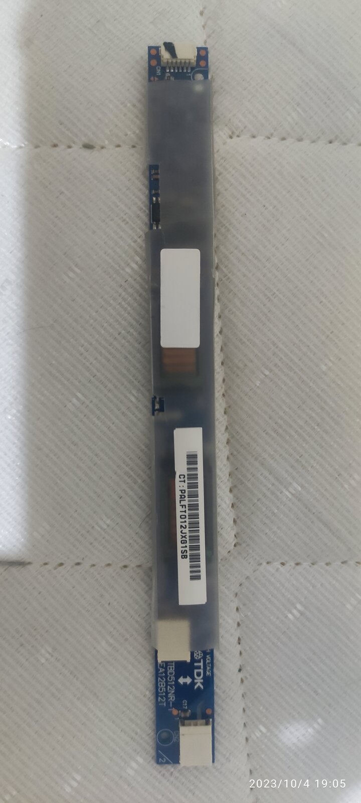

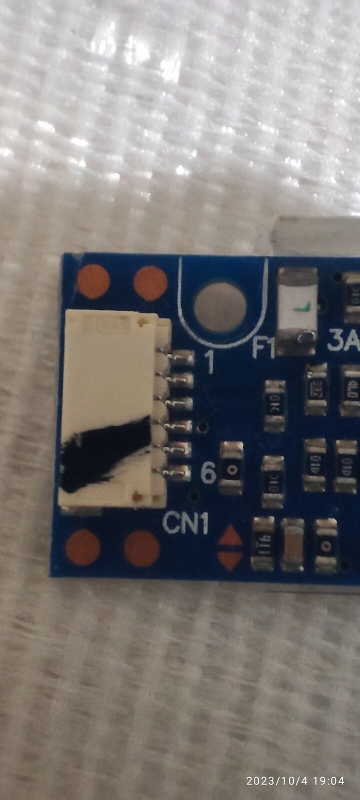

Ustad başka çarem kalmadı dediğiniz gibi led bar takacağım. Ama led barların driver boardlarında Vin, Gnd, on/off ( Sanırım tetik oluyor) bir de bazılarında ayriyetten Dim (parlaklık) kablosu oluyor. Ben bunları bağlayacağım yeri nasıl bulacağım bir türlü çözemedim. İlk fotoda pc nin inverterinin pcye bağlama soketini çektim ve soketi bağlayarak bazı ölçümler yaptım. Soket üzerinde ayaklar 1 ve 6 olarak numaralandırılmış. ben ölçtüğümde:
1-6….........19V
1-5….........19V
1-4…..........16.67V
1-3.....…......18.80V
1-2…............0 V
3-6.............1,8-2mV(pc açık iken ), 8,8mV( PC uykuda ekran kapalı iken)
4-6...…........2,3V ( pc açık iken), 0V (PC uykuda ekran kapalı iken)
5-6..…..........0V
1-2 ..............0V
Bu durumda hangileri Gnd, Vin , Dim ve tetik oluyor söyleyebilir misiniz?

Acele etmeyin, orjinal halinde çalıştırmaya gayret edin bunun için osilaskop gerekli,
Floresan çıkış Voltaj ve Akımını bu şekilde doğru ölçebilirsiniz.
Eğer osilaskobunuz yoksa ve Led'e geçmek isterseniz:
Vin = + Besleme voltajı = 19V. Aldığınız Led Bar bu voltaj seviyesine bağlanabiliyormu?
GND = 0V = Besleme voltajının (-) ucu
Bu uçları bağlayark önce bir çalıştırın.
Sarı Dim//Adj ucunu aldığınız Led Bar da Dim girişi varsa bağlayabilirsiniz.
Ayrıca Kablolu resminizde 2 ve 5 nolu uçlar boşta, cihaz kapalı iken, bu uçlar birbirine kısa devre mi? kontrol edin, yani 6 uç değil 4 uç var.
