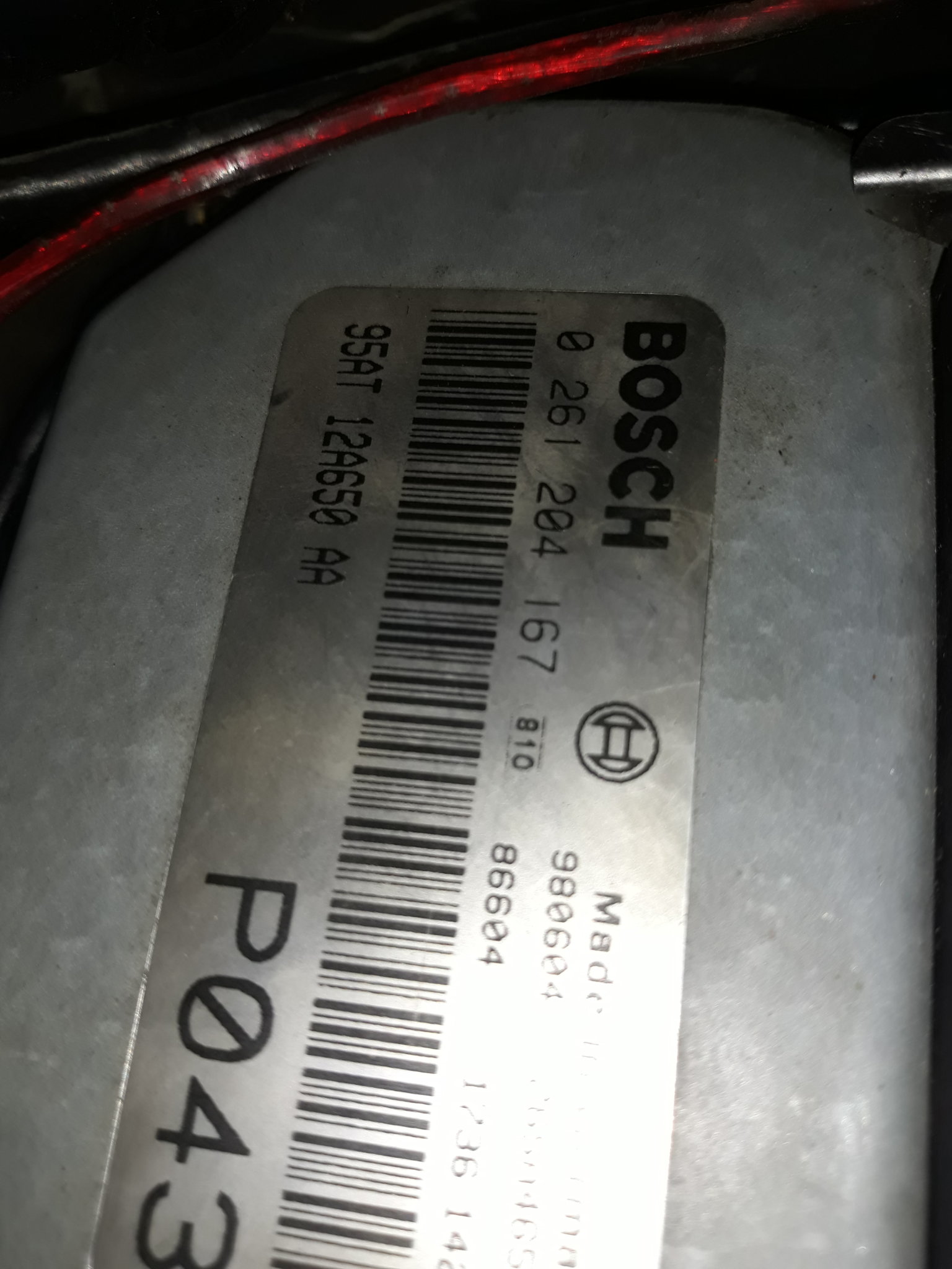

araç tek nota cfi motor 99 md
potansiyometreden ufak bir dokunuşla 1 gün rahat ediyorum
rampalarda kerkiniyor yığıp bırakıyor patlatıyor bayılınca

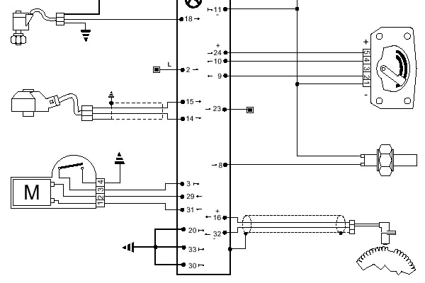

30 usta gezmişimdir, beyin konusunda araştırma yaptım MA1.7 sanırım bunlar 3 pin diye geçiyor,
elm 327 var 1.5 v olanından, 3 pin ile konnektör kuabilirmiyiz?
ne beyinciler bakıyor ne enjeksiyoncu nede karburatörcü çözebiliyor
yardım lazım usta lazım, cebimi kuruttu artık
konnektör 4-5-7-16 görünüyor ama pc ve obd2 bağlanmıyor

http://www.primauto.net/DOC FIAT/MA173.htm
foto yarım çıkmış, link attım,
5 adet modül var bilmediğim,
