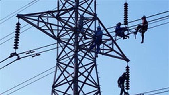

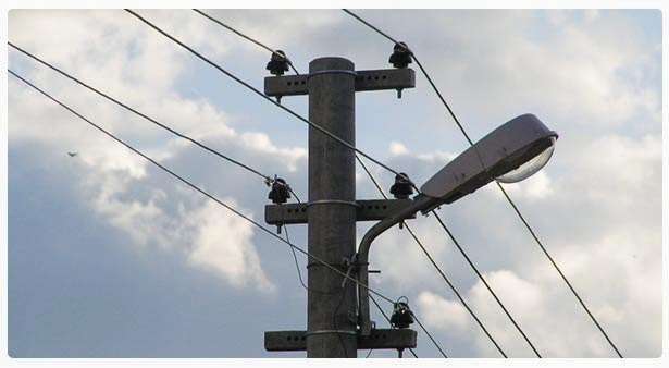

selam abiler.. Yüklediğim fotoğrafı önceden bana Orta gerilim direği demişlerdi. Ama geçen bir elektrikçi usta yüksek gerilim dedi... hangisi doğru? ve bu direği ayrıntılı açıklayacak var mı?

üstü OG altı AG
eskiden 35kv ENH hatlarına OG denilirdi.
daha sonra EKAT değiştirildi 1kv üstü yg olarak tanımlandı. eski dil alışkanlıklarına devam edenler hattın OG olduğunu söyler. EKAT'tali değiştirilen tanımlara göre söyleyenler ise hattın YG olduğunu söyler.
220v üstü her gerilim yüksektir kanımca :)
üstü OG altı AG
eskiden 35v ENH hatlarına OG denilirdi.
peki orta gerilim veya alçak gerilim olduğunu nasıl anlayabiliyorsunuz neleri gözlemleyerek bu çıkarımı elde edebiliriz?
üstü OG altı AG
eskiden 35v dediğiniz 35 kV sanırım.. 1 kv ile 34 kv arası OG değil mi? birde son olarak 1 kv üstü YG olarak demişsinizde abi.. 34.5 kv üstü YG değil miydi?
Alçak gerilim 0 - 1 kv ; Orta gerilim 1 - 35 kv Yüksek gerilim 35 - 154 kv Çok yüksek gerilim 154 kv ve üzeri eskiden böyle adlandırılırdı.Şimdi 1kV üstü yüksek gerilim diye adlandırılıyor diye biliyorum.
