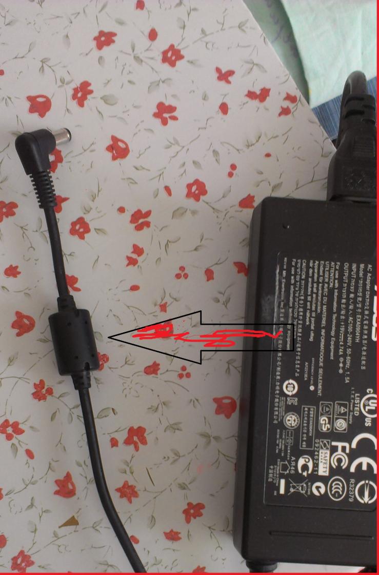

fotograftaki ürün nedir?
cosef_07
27 Eyl 2011
89
32
fotoğrafta ok işareti ile gösterilen şey nedir acaba bir arkadaşım sordu cvb veremedim ve elektrik mühendisiyim bilen arkadaşlardan yardım bekliyorum
Ekli dosyayı görüntüle 13023
Fotoğraftaki eleman ingilizce "ferrit bead" denilen türkçe "ferrit boncuk" dediğimiz bir elemandır. Yüksek frekanslardan korunmak için kullanılır. "Kısma bobini, yüzük, EMI filtre, çekirdek" gibi de adlandırılırlar.
Ferrit bead anlama ve uygulaması hakkında güzel bir döküman,
http://www.ipblox.com/pubs/Ferrite_beads/Understanding Ferrite Beads and Applications.pdf
