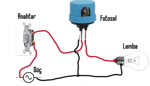

Ofisimizde bulunan tabela ledlerini ışığa duyarlı sensör kullanarak hava karardığında çalıştırmak istiyoruz, nasıl yapabiliriz ?
Aşağıdakine benzer AC220 volt'luk bir fotosel ile yapabilirsiniz. Trafonun AC220V kısmına bağlamanız gerekiyor. Ayarlanan ışık şiddetinde tabelanın beslemesini açacak, gündüz olunca da kesecekir.

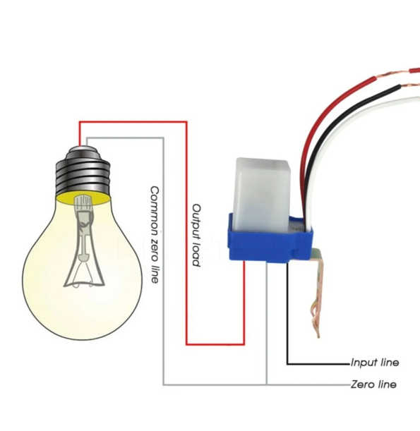

Anladım, peki bunun devresini nasıl kurabiliriz
O zaman prizden fotoseli besleyeceğim onun çıkışıyla da lede besleme vereceğim
tamamdır çok teşekkürler

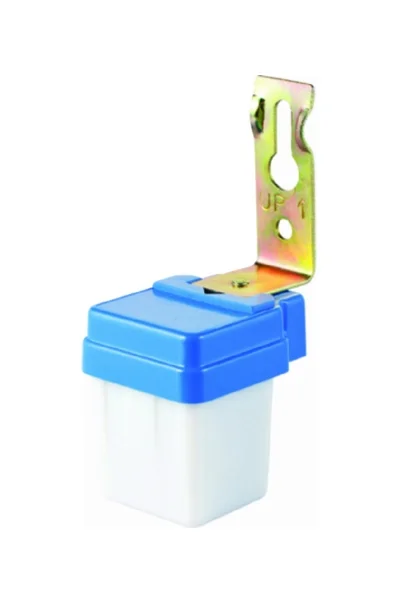

Fotosel yerine zaman saati kullanmanız.
Fotosel kullanmak istiyorsanız.
Fotosel kullaniminin sakıncası karanlik ortamda araba farından vs gibi ışık kaynaklarından etkilenmesi .
Yerleştirme konumunun önemi
Bu durumu aşmak için kutu içine alınabilir.
