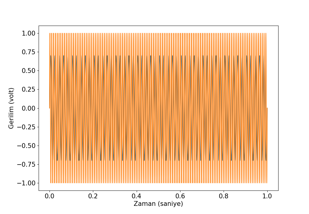

Bu temel bilgilerden sonra konumuza dönebiliriz. Saniyede 44100 tane örnek almak istiyoruz.

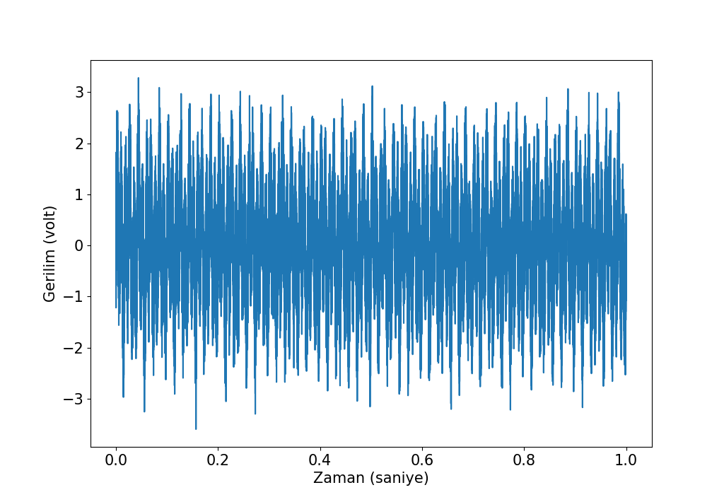

İki tane işaretimiz var. İlkinin sıklığı 50 Hz, genliği (tepe noktası) ise 0.7 volt. İkincisinin sıklığı 120 Hz, genliği ise 1 volt.
Bu iki işareti toplayıp bir de üzerlerine gürültü eklemek istiyorum. Zaman aralığımız 1 saniye.
Burada sadece işaretlerin kendisi var. Henüz gürültü eklenmemiş. Ama neler olduğu pek belli olmuyor.
Aman o da ne. Bu da işaretlere gürültü eklenmiş hali.

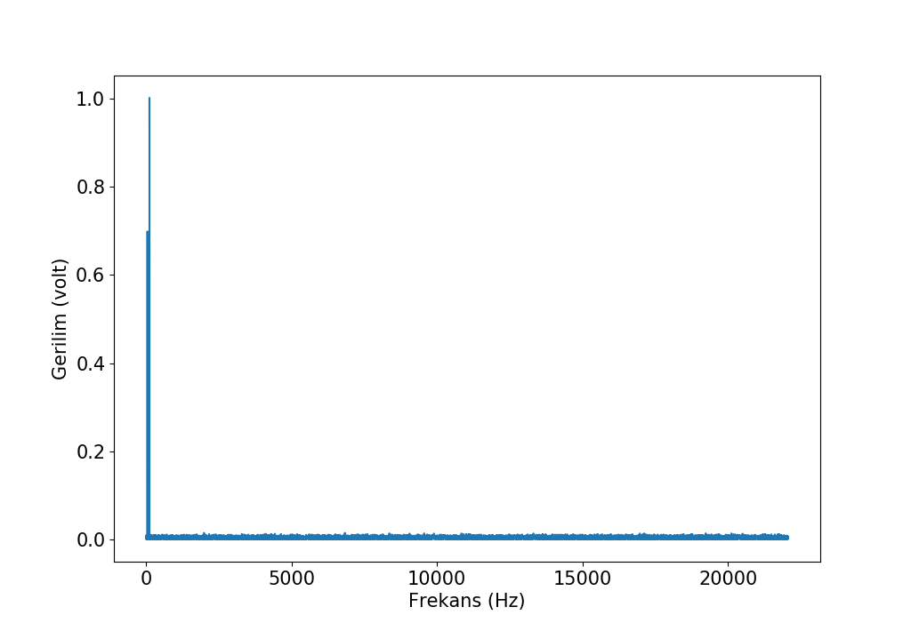

Şimdi Fourier dönüşümünü aldık. Ama burada aslında aralık ikiye bölünüyor. Bir tarafta da bir aynanın yansıması gibi eksi değerler oluşuyor. Biz sadece artı değerleri aldık.
Belki Nyquist kuramının iki katı örnek almamızı önermesinin nedeni budur. Çünkü aralık ikiye bölünüyor.
Baktığımız zaman işaretlerin tepe noktalarını görebiliyoruz. Ama frekanslar çok belli değil. Belki daha iyisini yapabiliriz.

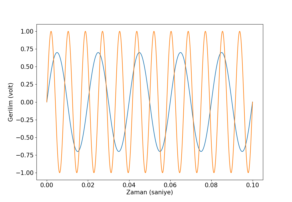

Şimdi zaman aralığını 100 mili saniyeye düşürüyorum.
Artık sinüs işaretlerini görebiliyoruz. Bunlar gürültü eklenmeden ve birbirine eklenmeden önceki sinüs işaretleriydi.

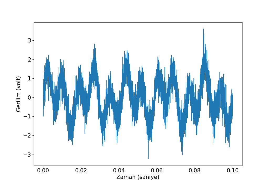

Gürültü eklendikten sonra güzelim işaretimiz ne hale gelmiş.

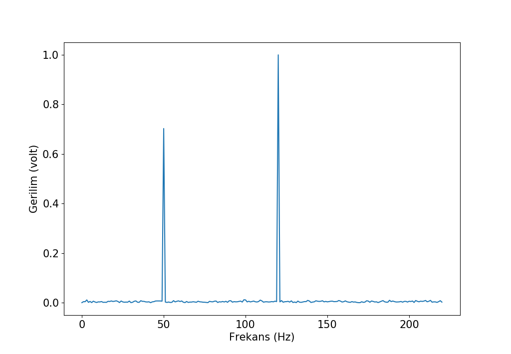

Fourier dönüşümü aldık ve artık gürültü eklediğimiz işaretlerin sıklığını buradan net bir şekilde görebiliyoruz.
Buradaki diğer frekanslardaki dalgalanmalar ise eklediğimiz gürültüyü gösteriyor.

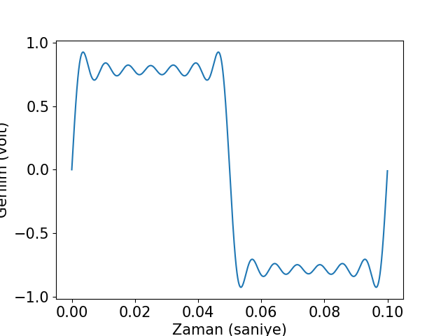

Düşünün sıklığı 10 Hz ve genliği 1 volt olan bir işaretimiz olsun. Bu işarete sıklığı 30 Hz ve genliği 1/3 volt olan başka bir işaret ekliyorum. Tekrardan sıklığı 50 Hz ve genliği 1/5 volt olan başka bir işaret ekliyorum.
Desen gördüğünüz gibi bu şekilde
1, 3, 5, 7, 9, 11 ...
Her seferinde ilk işaretin sıklığını bu sayılarla çarpıp, genliğini ise bu sayılara bölüp işaretleri topluyorum.
Birbiri ile topladığımız işaretler sinüs şeklinde işaretler.
Ama bunları topladığınızda ortaya çıkan sonucu aşağıda görebilirsiniz. İşaret zamanla bir kare dalga haline geliyor.
Bunları ben elle ekledim ;)
Yazılımsal olarak bilgisayara daha fazla işaret ekletse idik bu işaret daha fazla kare dalgaya benzeyecekti.
Sanırım 7 tane işaret eklemişiz. Fourier dönüşümü ile bunu görebiliyoruz.
