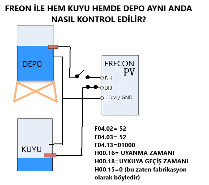

FRECON solar pompa inveteri PV150 ve PV500 ler ile kuyu da su bitti ya da depo doldu giib kontrolleri hatta ikisini de aynı anda nasıl yapacağınızı aşağıdaki sitemizden ÜRÜNLER ekranında alt tarafta DÖKÜMANLAR kısmında bulunan SIKÇA SORULAN SORULAR ve UYGULAMALAR kitapçıklarında detaylı bulabilirsiniz:;
