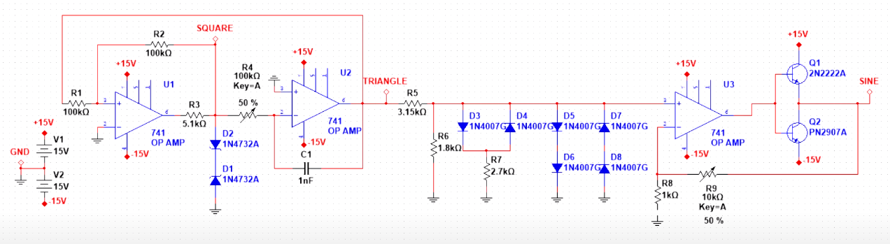

Görseldeki Şemayı Breadboard üzerine kurarken nereden Hata Yapıyorum
Tamam ,
Ancak bu devrenin sadece Kare dalga çıkışı düzgün.
Diğer çikişlar, Üçgen ve Sinüs (opamplar filtre olarak kullanıldığından),
frekansa bağlı, çıkış genliği değişiyor. Sadece çıkış genliği değil, dalga şekilleride bozuk çıkıyor
İlk başlarda yapmaya çalıştığınız (baskılı devresi problem olan) alttaki devre, biraz daha iyi:
Karar sizin,
İyi çalışmalar
Tamam ,
Ancak bu devrenin sadece Kare dalga çıkışı düzgün.
Diğer çikişlar, Üçgen ve Sinüs (opamplar filtre olarak kullanıldığından),
frekansa bağlı, çıkış genliği değişiyor. Sadece çıkış genliği değil, dalga şekilleride bozuk çıkıyor
İlk başlarda yapmaya çalıştığınız (baskılı devresi problem olan) alttaki devre, biraz daha iyi:
Ekli dosyayı görüntüle 107771
Karar sizin,
İyi çalışmalar
Hocam şimdilik yaptığımız iş görsün yeter kafasındayız. Diğer proje çok daha iyi biz de farkındayız. Lakin proje bir türlü çalışmadı. 3 farklı grup denedik ama çalıştıramadık. Devre şemasında ve PCB'de mantıksızlıklar mevcut. Projeyi tasarlayan kişiyi buldum ve iletişime geçtim. Başlarda yardımcı olacağını söyledi lakin daha sonra hiç cevap vermedi. O sebeple biz de bu projeden vazgeçtik. Bu projeyi kısmetse yazın ben kendim için yapacağım, okul vb. bir şeyin kısıtlaması olmadan. Bu devre 1 ampere kadar bile problem çıkarmıyor. Ayarlaması daha hassas ve çıkışları daha temiz. Hem genlik hem de frekans ayarlanabiliyor. Tam olarak sinyal kaynağı yani.
130,108
933,184
453,163
gurkangunc
