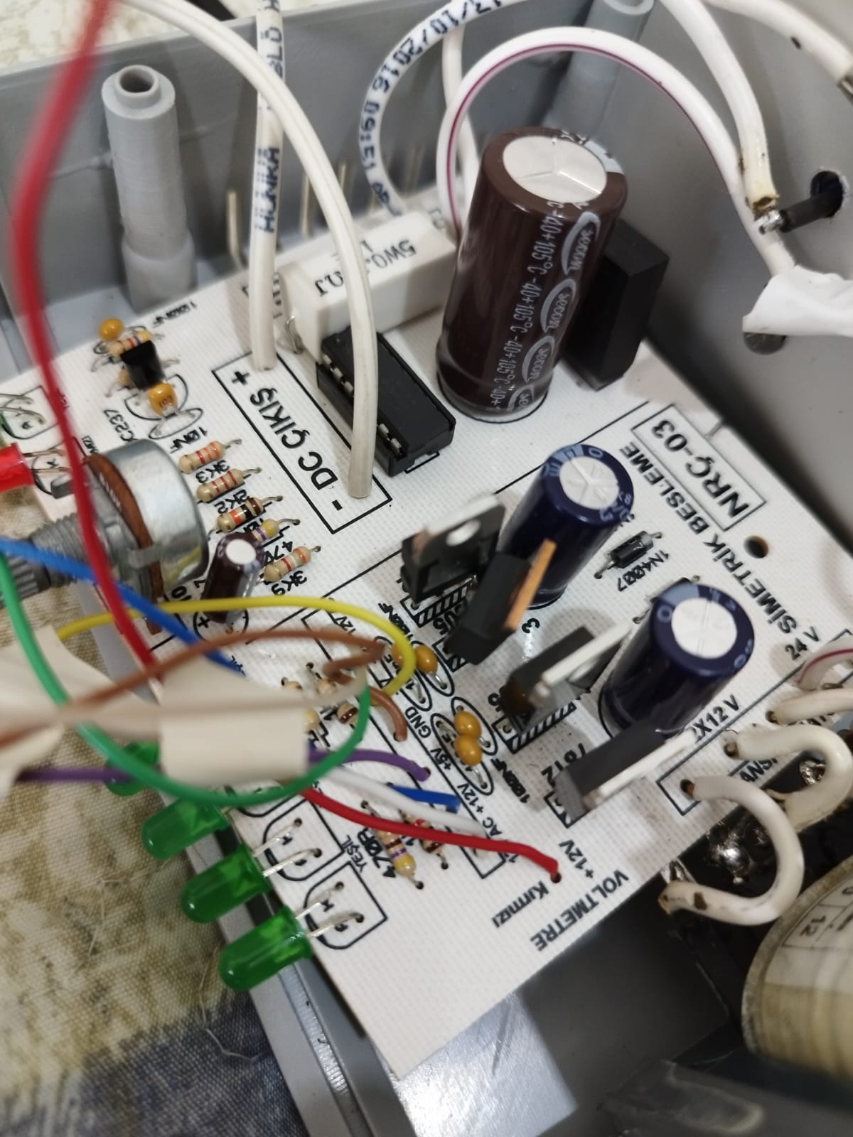

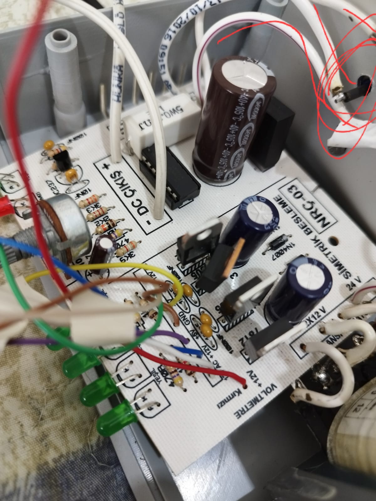

Merhaba,
elimde nrç 03 güç kaynağı var bugün bir devre üzerine çalışırken kısa devre lambası yandı ve ardından lcd ekrandan yalnızca 31 volt okumaya başladım bu değer ne aşağı iniyor ne yükseliyor sizce nerede arıza olmuş olabilir nereleri kontrol etmem lazım
güzel insan, kısa devre lambası yandı diyorsun, demek ki bir yerlerde kısa devre var. ilk önce fişten çek, sonra kapak vidalarını sök ve göz ile yanık/patlak bileşen var mı kontrol et. eğer göz görmüyorsa ölçü aletin var kabul ediyorum, ölçmeye çıkıştan geriye doğru başla. bir de görsel paylaş.
%99 guc kaynaginizin regulasyonu sağlayan guc transistoru kısa devre olmuş. Giriş gerilimini doğrudan çıkışa veriyor.
Elektronik bilginiz varsa cihazi açın resimleyin yorum yapalim. Antalyada iseniz beraber bakabiliriz.
Merhaba dediğiniz yaptım 4 tane transistör vardı dördünü de değiştirdim yine aynı arıza devam ediyor

Regülasyon çıkışına ters paralel bağlı diyotlarda (regüle entegresini ters akımlardan korumak amaçlı konulan) içten kısa devre durumu oluştuğunda redresör doğrultma çıkışı (31-32 volt DC) direk olarak çıkışa veriliyor, ayni durum forumdaki başka konu başlıklarında benzer olarak görülmüştü. Devredeki 1N4007 veya ayni amaç için kullanılmış ve regüle entegresine paralel bağlı olan diyotları diyot ölçüm kademesindeki bir avometreyle ölçün, bu diyot içten kısa devreyse yenisiyle değiştirdiğinizde 0-32 volt regüleli değişken voltaj çıkışı yine normale dönecektir. Kolay gelsin.

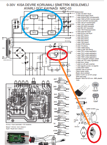

1. Bu cihazın üreticisni aradınızmı, size yardımcı olmadılarmı?
2. Şeması internette var ekledim.
3. Devrede 4 tarnsistör yok, siz büyük ihtimalle regülatör entegrelerini değiştirdiniz. (mavi daire içindekiler)
4. Bozulma ihtimali en yüksek olan 2N3055 (kırmızı daire içindeki)
İzolatör vardır, dikkat edin, Transistörün metal gövdesi şaseye kısa devre olmasın.
Resimde kırmızı ile karaladigim yerdeki 3 beyaz kablonun gittiği transistorden bahsediyorum.
Lehimlerinden söküp emetor collector arasi omaj okuyabilir misiniz?

dediğinizi yaptım fakat aynı arızayı alıyorum
