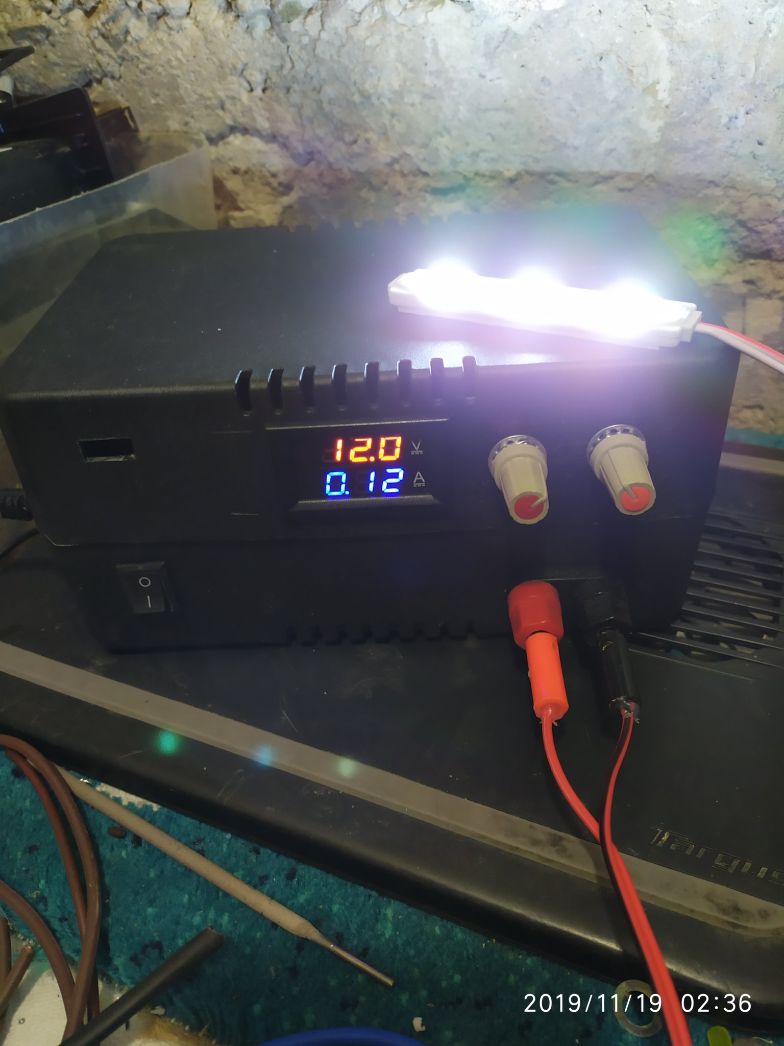

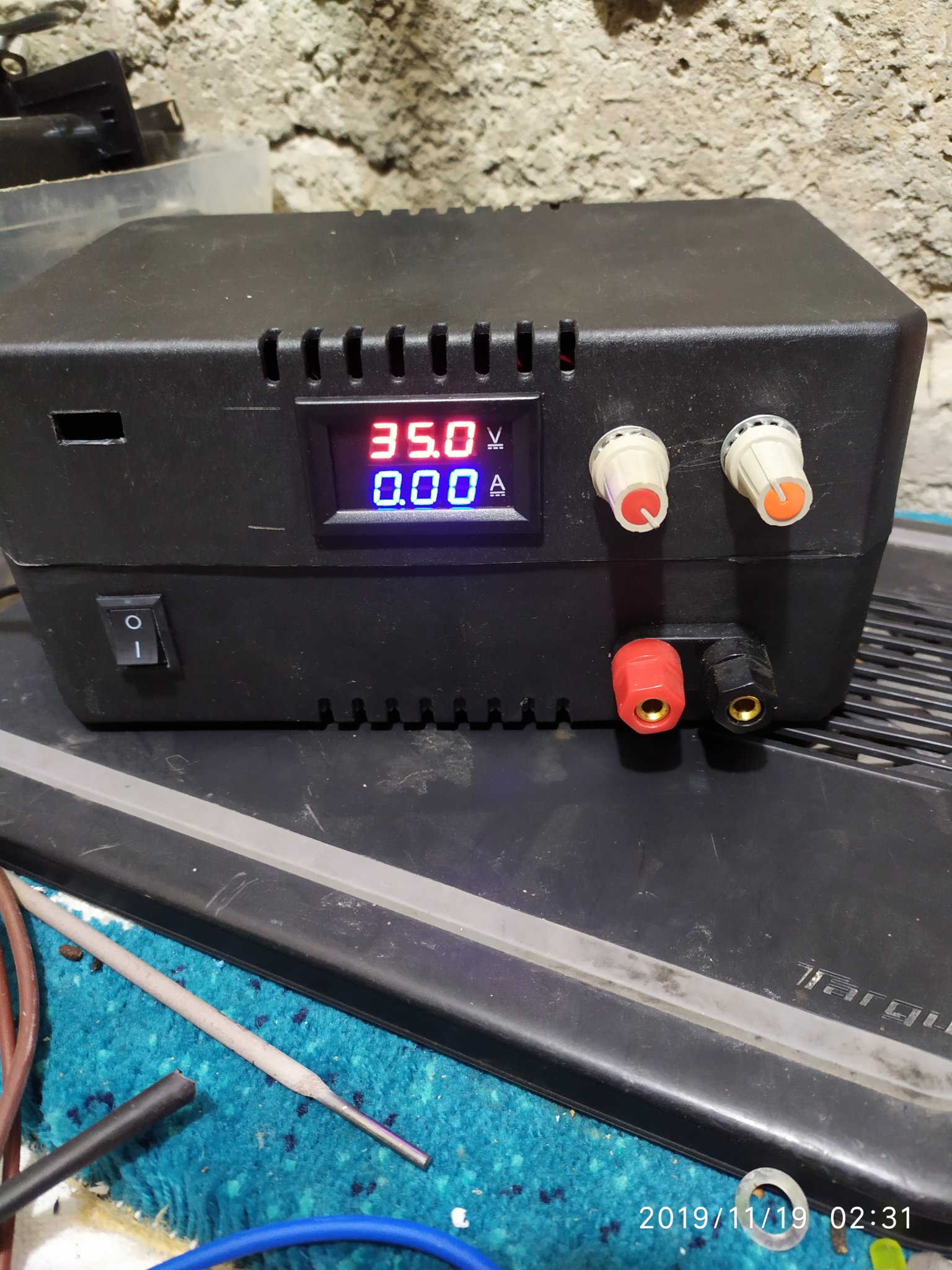

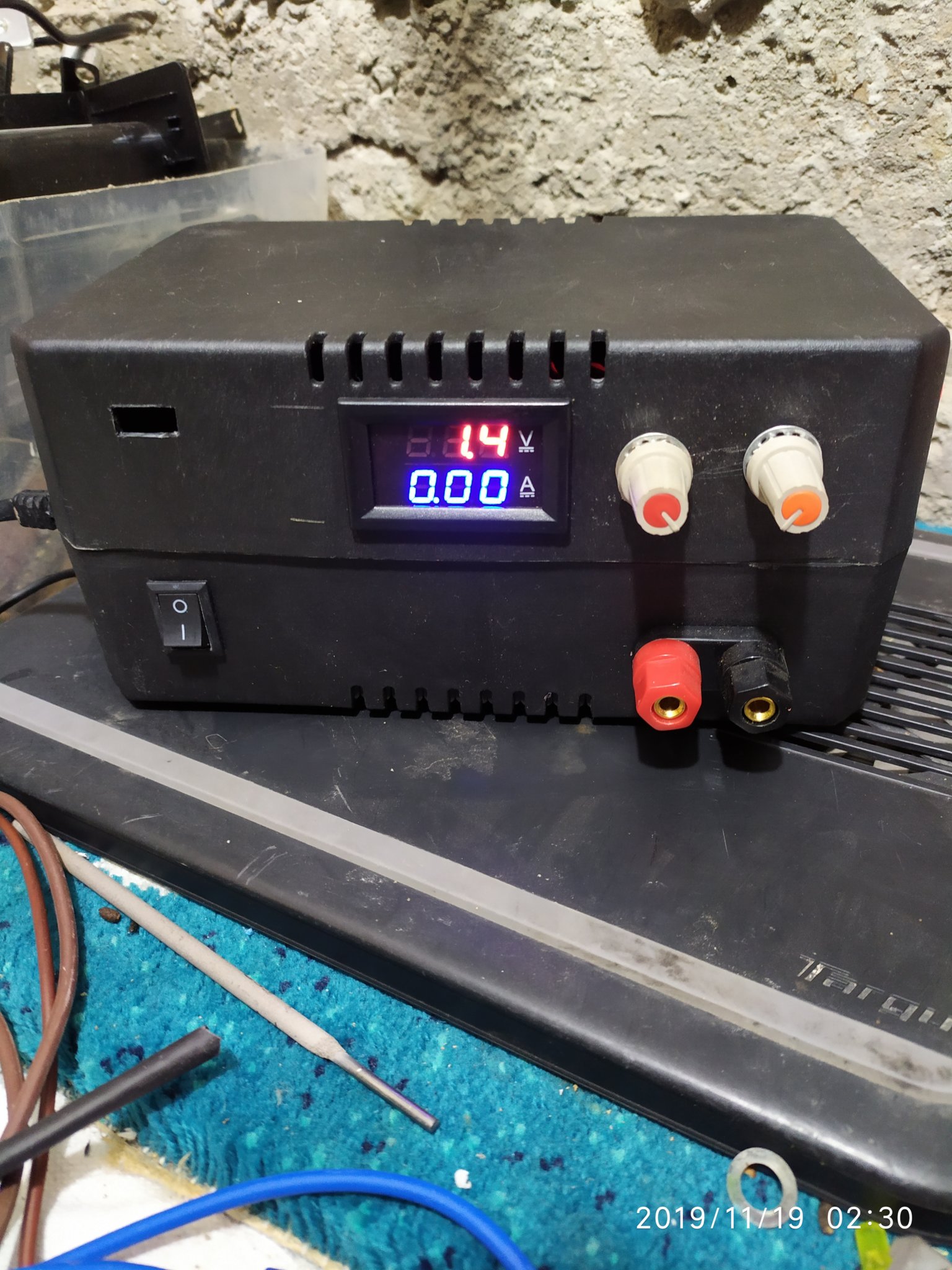

Hazır regülatör devresi xl4015 kullanarak yaptığım güç kaynağını elimdeki imkanlar doğrultusunda kutuladım.
1.4-35 volt ayarlı çıkış almış oldum.
Yaklaşık 5 amper civarı akım verebiliyor.
Aynı şekilde akım ayarı yapmak ta mümkün.
Ama @serkan_48 sayın hocam bu xl4015 e 35 volt giriş uyguladım muhtemelen fazla dayanmaz :)
Sizlerle paylaşmak istedim.

Hocam hayirli olsun guzel gunlerde kullanin. Gayet şık olmus. Giris gerilimi tam sinirda kalmis. Dusurme imkaniniz varsa iyi olur.
Ben kutulamaya başladım ama daha bitiremedim. Siz benden hizli ciktiniz.
Elinize saglik.
Allah razı olsun hocam sağolun.
Evet tam sınırda kaldı giriş voltajı xl4016 olsaydı daha iyi olacaktı.
Sipariş edeceğim gelince değişim yaparım.
