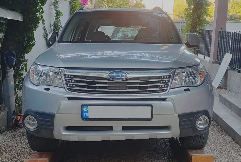

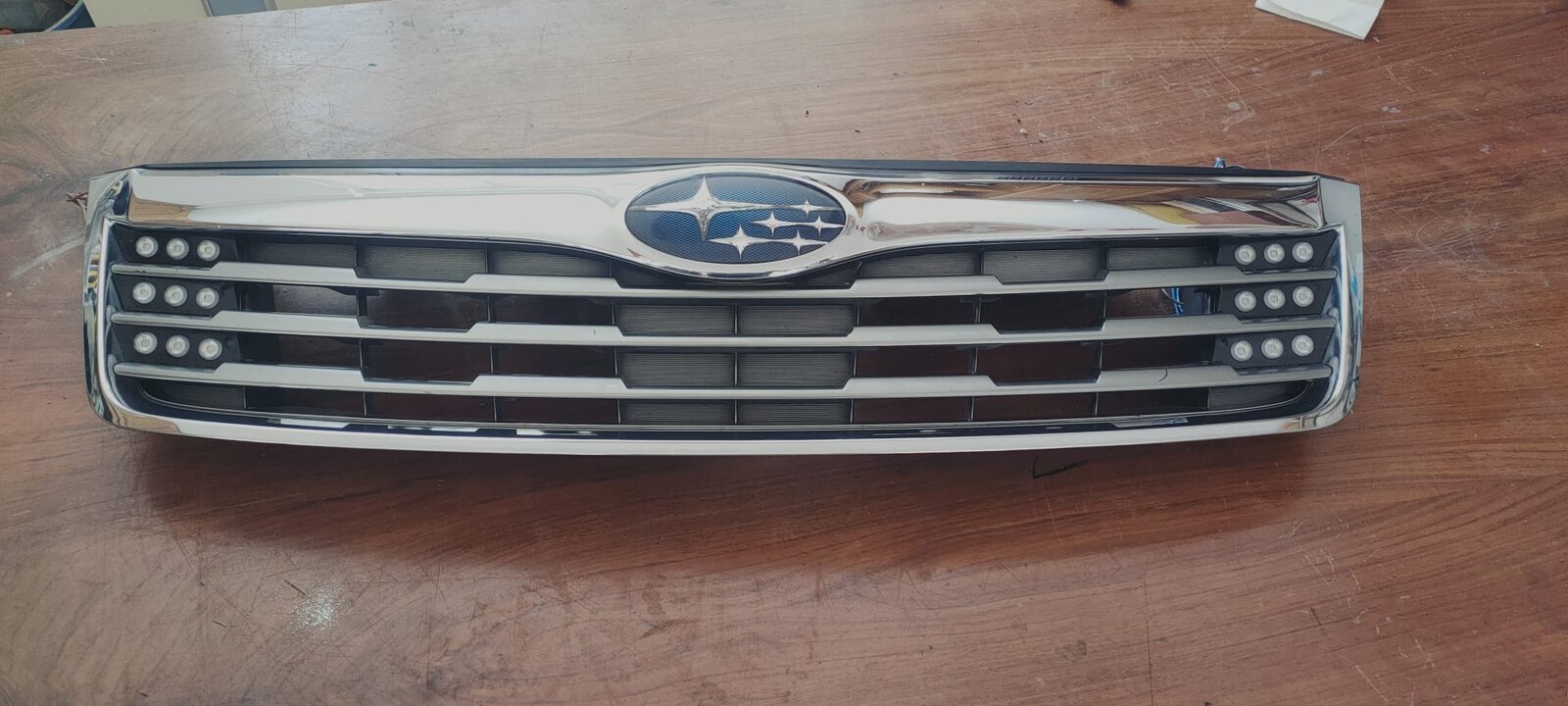

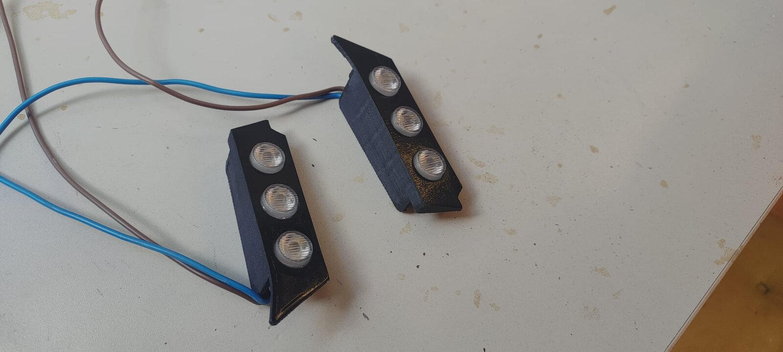

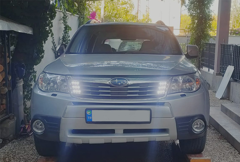

Herkese selamlar. Fotoğraftaki gibi bir tasarımla aracıma gündüz ledi denilen şu ledlerden yaptım. Her bir satırda reklamcıların kullandıkları 3w'lık modül ledlerden kullandım. Parklardan hat alıyorum bir problem yok ancak beklediğimden daha parlak ışık alıyorum ve akşamları farlarım açıkken karşıdan gelenlere fazlaca parladığını düşünüyorum. Aracın farlarını açınca gündüz ledlerinin kısılmasını sağlayacak bir devreye, röleye ihtiyacım var. Online sitelerde bu işi yapacak olan bir ürün bulamadım. Önerilerinizi almak istiyorum.
Teşekkürler.

Şöyle bir uygulama yapılabilir; far artısı üzerinden voltaj düşürücü bir modül veya uygun güçte bir direnç ile aracın 12 volt'u 9-10 volt gibi istediğiniz parlaklığı sağlayacak bir gerilime düşürülerek, bir röle üzerinden led'ler beslenir. Rölenin bobini farlardan beslenir, dolaysıyla bu besleme farlar açılınca çalışır. Rölenin (COM) ortak bacağına led artısı bağlanır. Rölenin normalde kapalı (NC) bacağına kontak açıkken 12 volt gelen kablo bağlanır. Rölenin normalde açık (NO) bacağına 9-10 volt modül beslemesinden artı uç bağlanır. Burada modülün eksisi ile aracın eksi şasesinin birleştirilmesi sorun yapar mı ölçümlemek lazım! Sorun yoksa istediğiniz şekilde çalışacaktır.
Sayın @rsimsek ustama ilave olarak voltajı düşürmekle uğraşmadan akımı sınırlamak kolay gelebilir.
Toplamda sağ sol 6 adet ledlerin toplamı 660 ma civarı bir akım çeker.
XL4015 modülünü kullanarak ustamın dediği şekilde yapabilirsiniz.
XL4015 in besleme giriş artısını kısa farları besleyen artıdan alın,
XL4015 in eksi giriş ucunu şase gövdeden verin.
Çıkış akımını 430 ma civarına sınırlayın ve bahsi geçen röle bağlantı şeklini uygulayın sorunsuz çalışır emin olabilirsiniz
Sistemi basit bir 12V adaptörle besleyerek, Elo'nun 12V 40/30A diyotlu rölesi ve 270ohm direnç kullanarak @rsimsek üstadın bahsettiği şekilde kurdum ve çalıştırdım. Bu noktada sistem 270 ohm dirençle tezgahta problemsiz çalışıyorken yukarıda tavsiye ettiğiniz XL4015 gerilim/akım ayarlı modülün kullanım gerekliliğini, oto elektriğindeki yüksek amper dolayısıyla önerdiğinizi düşünüyorum. XL4015'in kullanım gerekliliğini elektroniği çok bilmeyen birinin sorusu olarak açıklarmısınız? @Mustafa KABADAYI @fgencal. Teşekkürler. :)
Powerledleri sabit akımla sürmek gerekiyor. Ledler ısındıkça daha fazla akım çekmek isterler, daha fazla akım daha fazla ısıya sebep olur, daha fazla ısı daha az ömür demektir... Akımı sınırlamak için sabit akım verebilen devreler kullanırsanız led fazla akım çekmek istese de bu talep devre tarafından karşılanmayacağı için led çok ısınamayacak ve ömrü uzun olacaktır. Akımı dirençle de sınırlayabilirsiniz ama bu yöntem sabit akım devreleri gibi etkili bir yöntem değildir. Ledlerin ömrü daha kısa olur. Ayrıca devrenin çıkış akımını ledlerin normal çalışması esnasında talep ettiği akım değerinden daha düşük bir akım değerine ayarlarsanız ledlerin parlaklığını da ayarlamış olursunuz.​
