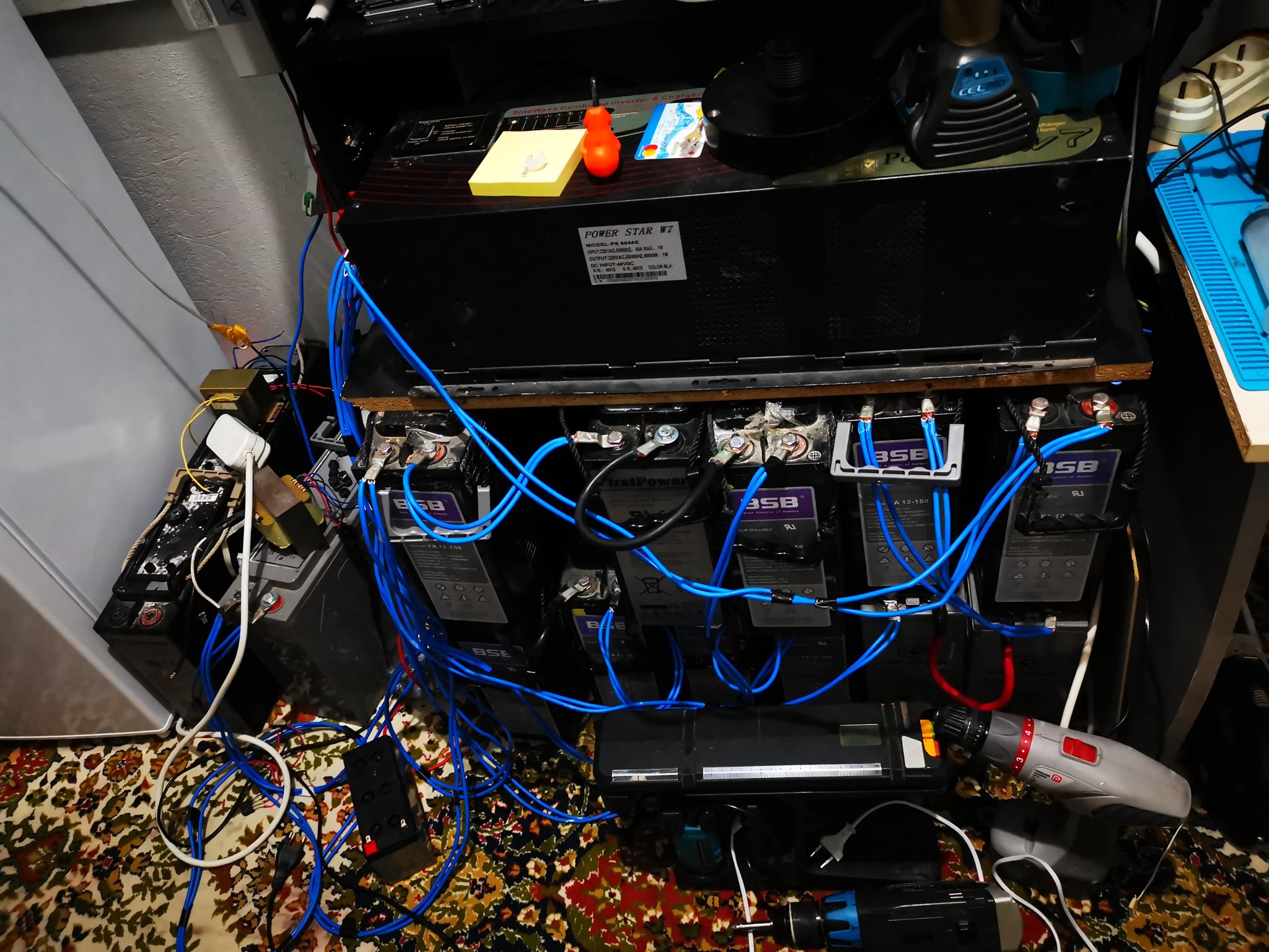

Selam aleyküm ustaların sizlerden bir konuda yardıma ihtiyacım var.
elimde 48v 6000 watt inverter 12 akü 10 güneş paneli var benim sıkıntım
1 aküler hızlı jarz oluyor
2 mmpt 3kw 60 amper jarz regulator var
Voltaj 55 volt üzerine çıkınca inverter kendini kapatıyor. Voltajı 48 volt a nasıl sabitlerim
Aküler dengeli dolmuyor neyapabilirim bu konuda banayardımcı olun lütfen

öncelikle cevap için teşekkür ederim ben hatalı çizmişim şimdi düzeltim benim en büyük sıkıntım aslında aküler hızlı doluyor tez boşalıyor

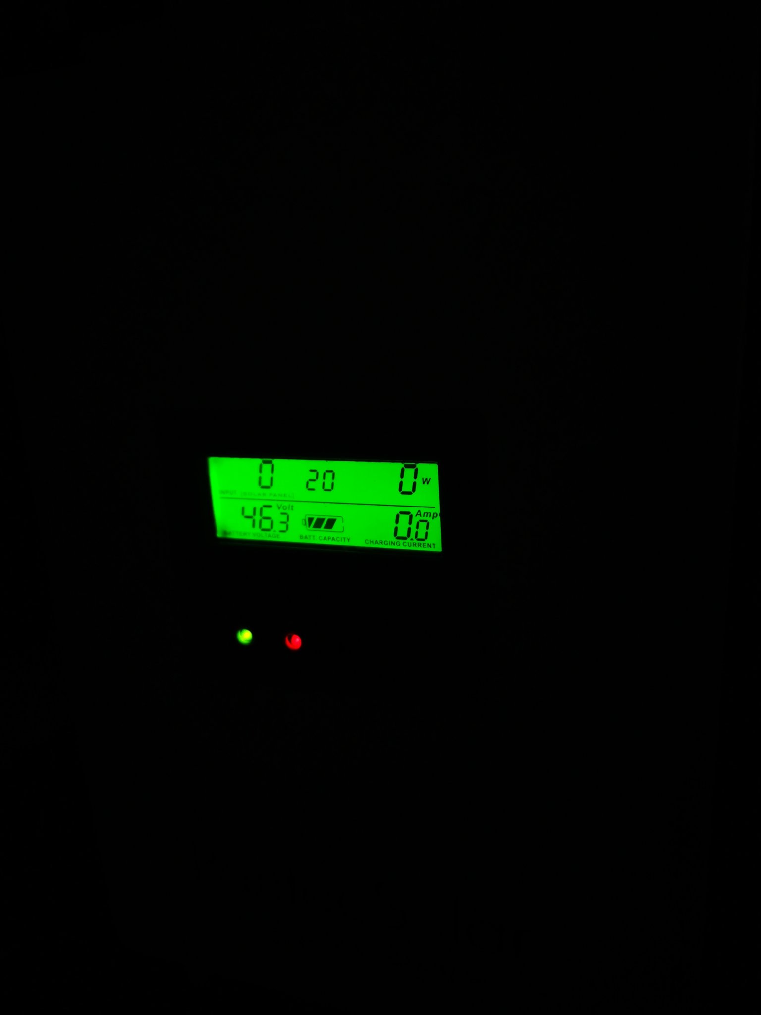

Tam güneşlenme anında mesela saat 12 ya da 13'de tam olarak şarj akımıniz nedir?
Akülerin erken boşalması iki nedeni var birincisi akülü ürününüz ölmüş ikincisi akülerin kapasitesinden daha fazla enerji tüketiyorsunuz
90 volt 25 amper akım çekiyor
Aku gurubunuz 48 volt degilmi? Nasil 90 volt oluyor? Bu degerler panel girisi olmasin?
Mumkunse bir multimetre ile ( akim olcumu pens ampermetre ile olmali ) hem aku gerilimi hemde sarj akimini olcermisiniz?
25 amper akim akuleriniz icin cokmu degilmi diyebilmem icin aku amperlerinide bilmem lazim. Kabaca 150 amper aku gurubunuz var ise en fazla 15 - 18 amper ile sarj edilebilir demektir.
Mppt sarj regulatorunun ayarlari var ise sarj akimini sinirlandiriniz.
