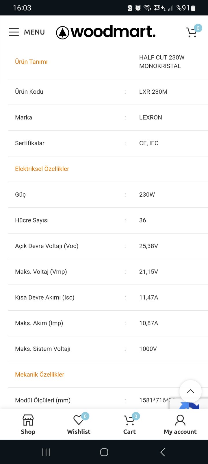

Merhaba değerli forum üyeleri ,benim 12v 230 w monokristal half cut 72 hucreli lexron marka ve etikete göre 10.87 amper ureten guneş panelim var kış aylarında yetersiz kaldigi için yanina 1adet 12v panel daha alicam ve seri baglicam yani 24v olacak , benim sorum şu teknik olarak seri bağlanan günes panellerinden hangisinin amperi düşükse onun urettigi amper degeri akülere gönderiliyormuş. Şu anda bagli olan panelimin 230w degeriyle ayni olup ama 10,45 amper üretenleri diğer markalar var( simdiki bağlı kullandigim markadaki paneli piyasada bulamiyorum) haliyle 10.45 amper gidecek bu problemi nasil cözebilirim , ayrica ayni amper degerinde paneli baglayabilirsem ikisininde amper degeri ayni olacagindan 10.87+10.87 = 21.74 amper mi alacaktim? Birde kış aylarinda 12v gunes panelim az gunesten dolayi 12v altina düştügu icin aküleri

10,87A * 12 V = 130,4 W yapar, değerlerden emin misin?

Datashette yazan 10.87

Panel değerleri birbirine çok yaķın biri 10.87 amper digeri 10.47 amper ikiside 230watt half cut panel
