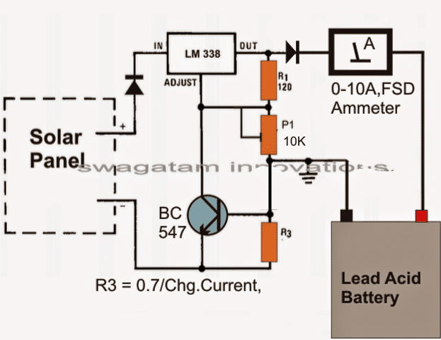

Herkese merhaba, benim amacım 12 volt 2 wattlık bir güneş panelinden elde ettiğim enerjiyi 12v 1,3Ah bir aküye kararlı bir şekilde aktarmak ayrıca akü sürekli bir başka devreyi besliyor olacak. Nasıl bir şarj devresi kurmam gerekiyor yardım edebilir misiniz?
https://www.homemade-circuits.com/how-to-make-solar-battery-charger/
Böyle bir devre kullanabilirsiniz. R3 ile şarz akımını sınırlayıp P1 ile şarzı kesme voltajını ayarlayabilirsiniz.
Akü sürekli başka bir devreyi besleyebilir.
