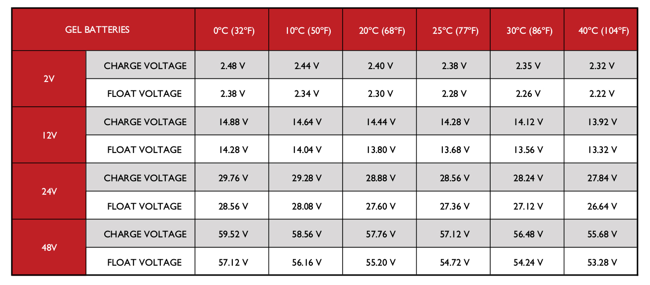

Gel akü 24 volt ise şarj voltajı 24 volttan yüksek olması lazım.
Ortam sıcaklığına göre değişiyor.
Sürekli bağlı ise float voltajına göre ayarlayın.
12 volt imiş. Yanlış anlamışım.
Elle float voltajı ayarlanabiliyor. Çizelgeye göre düşükse yükseltin.

Tablo için teşekkürler. Akü 12V mppt ayarlarına girip başka yerde gördüğüm buna benzer voltaj ayarlarını yapmıştım ama ekranında şarj hızı 0 amp 0 volt gösteriyordu.
