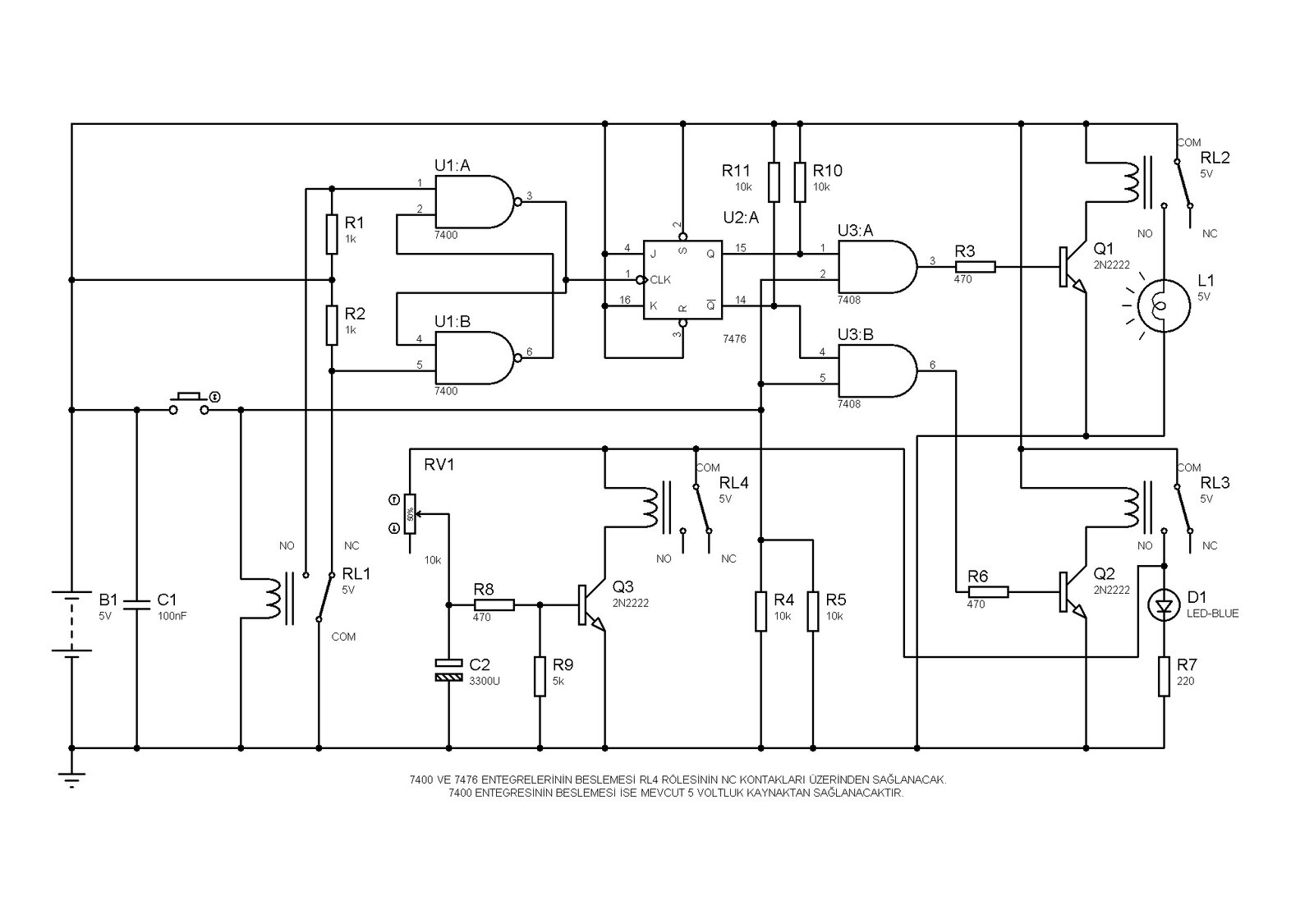

Basit bir devre yapmak istiyorum, çalışma şekli şöyle olacak;
Bir anahtara bastığımda, bir röle yardımıyla LED lamba yanacak (bu LED gece lambası olarak kullanılacak, az ışık verecek) ve anahtarı kapatmadığım sürece gece lambası yanık kalacak, anahtarı kapattığım zaman LED sönecek hiç bir şey yanmayacak
Anahtara bastığım an 5sn lik bir bekleme süresini ayarlayan kondansatör veya "turn-off delay" devresi butonun 5 sn içerisinde kapatılıp tekrar açılmasını bekleyecek
Aynı butonu kapatıp 5sn den önce tekrar basarsam bu kez ampul yanacak (oda ampülü) ve anahtarı kapatmadığım sürece oda lambası yanık kalacak
Oda lambası söndürüldüğü zaman bu devre, anahtara tekrar basılması halinde tekrar LED lambayı çalıştıracak

Birkaç gün önce size bahsettiğim devreyi yaklaşık 1.5saat düşündükten sonra ekte resmi olan devreyi tasarladım, vaktinizin müsait olduğu bir zaman kontrol edebilir misiniz.
Oda lamba anahtarına ilk bastığımda gece lambası yanacak kapatıp tekrar bastığımda normal oda lambası yanacak ki

AşağıdAki devre işinizi görür. Şemadaki açıklamalara dikkat ediniz. Besleme gerilimi kritiktir. 4,75 ile 5,25 Volt arasında regüleli bir kaynaktan alınmalıdır. Tedbiren röle bobin uçlarına ters paralel 1N4148 bağlanmasında fayda var. Bir mikrodenetleyici ile daha az kompenent ve 2 röle kullanarak daha basit ve kolay bir şekilde yapılabilir.
