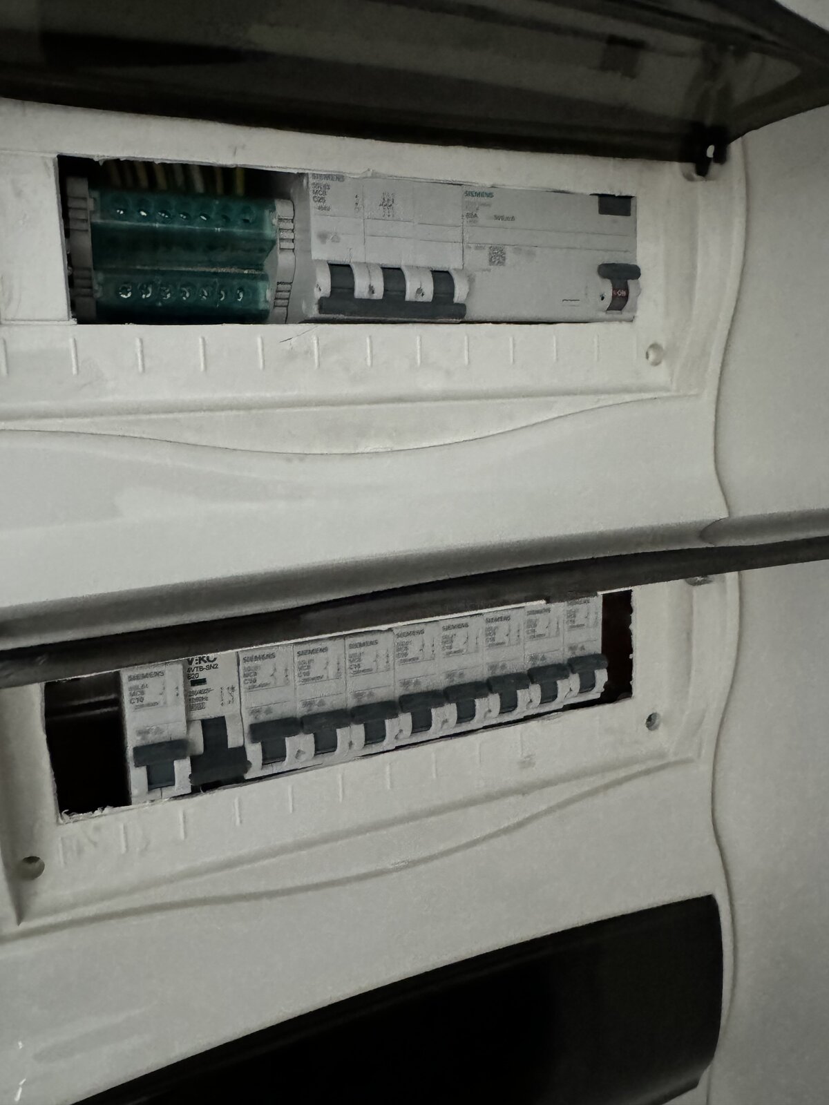

Merhaba,
Size yaşadığım ve henüz eve gelen 3 elektrikçi arkadaşın çözemediği problemden bahsedeyim.
Son iki aydır sadece akşam 10 sonrası aydınlatmaların bulunduğu şalter ile ana şalter atıyor. Bununla birlikte de siteden daire iletilen ana şalter atıyor. Bu sırada evde hiç bir şekilde herhangi bir lamba da açık değil. Evde olmadığım ve aydınlatmaların da kullanılmadığı sıralarda gerçekleşiyor. Tekli şalteri 10’dan 20’ye çıkardık ancak aynı sorun mevcut. Ana şalteri 25 den 40 a çıkardık yine sorun devam etti
Sizce bu problem neden kaynaklı olabilir. Prizlerle ilgili bir durum yok malesef onu baştan söylemek isterim.

İlgili atan hatta amper ölçümü yapıldı mı?
Öyle kafamıza göre sigorta değeri atıyor diye yükseltilmez. 3 sigorta durduk yere atmaz. Muhtemel bir kısa devre durumu oluyor.
Herhangi bir yere matkapla atılmış bir duble vida sorunu olabilir.
Atan sigortaya ait linye ayrılıp detaylı incelenmeli.

Amper ölçümü yapıldı.sorun görülmedi. Zaten ustalar geldiğinde hiç bir problem görünmüyor. Sadece geceleri yaşıyorum.
Vida sorunu için ayrıca düşünüyorum ancak son zamanlarda herhangi bir değişiklik yapılmadı.
4 yıldır bu dairedeyim. Sorun 2 ay önce başladı. Kısa devre olması muhtemel ancak nokta atışı yapacak birisi gerekiyor gibi

Evet. Aynı zamanda bu sigorta ile birlikte hem üstteki ana şalter hem de binadan daire gelen bodrum kattaki şalter atıyor. ( tabi bu diğer iki ana şalter her zaman atmıyor)

Tekli hala atıyor. Bu da yalnızca aydınlatmalara bağlı . İlk postumdaki soldan ikinci şalter bu bahsettiğim şalter.
