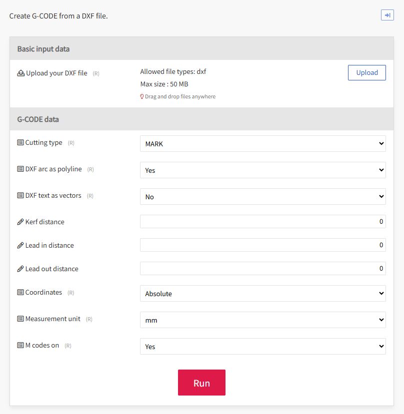

Herkese merhaba...
Daha önce konu açmıştım: Elimde hobi tipi bir CNC Router mevcut ve ben bununla sac malzeme üzerinde çeşitli şekillerde küçük kesimler yapmak istiyorum. (yuvarlak, oval delikler vb)
Elimde bir DXF dosyası mevcut ve bu dosyayı G-Code'a çevirmek istiyorum.
Youtube videolarında yer alan programların hepsi ücretli programlar ve oldukça karmaşık geldi bana. Google'a "DXF convert G-Code" yazarak bulduğum sitelerden bu işlemi gerçekleştirirsem sağlıklı bir sonuç alabilir miyim?
Benim yapmak istediğim işlemler ilgili sizin verdiğiniz bazı tavsiyeler şu şekildeydi:
"G-Code'u çıkarırken; kaç seferde, bıçak çapı, bıçak ne kadar dalacak ayarlamalısın"
"0,25 derinlik ver"
"20 seferde kes"
"Parçanın sıfını al"
Bu işlemleri Online G-Code çevirici ile gerçekleştirebilir miyim?
Aşağıya örnek bir görsel ve site ekliyorum. Yardımlarınız için şimdiden teşekkür ederim.
https://cnc-apps.com/en/app/dxf2gcode

Sac malzeme kalınlığı 0.5 mm hocam.
10 cm x 10 cm ve yakın ölçülerde parçaların üzerine oval delikler açacağım. Bir parça üzerinde 20 tane böyle delik olacak mesela.

0.5mm sac için bu kadar işlem fazla. Bir kerede kesilebilir.
En doğrusu plazma ile kesmektir.
Ucuz olsun derseniz "Dik CNC Torc"u yerine "El Torcu" ile kesen plazma kullanabilirsiniz.
Yazılım olarak Sheetcam öneririm.
"dxf" dosyasını verdikten sonra birtakım işlemleri kendi içide yapabilir ve G-Kod alabilirsiniz.
Keza Mach3 ile beraber kullanılabilen LazyCam var.
Profesyonel iş yapacaksanız yarıyolda kalmamak için programı satın almanız daha doğru olur, çok pahalı değildir, mesela Sheecam 140$ alabilirsiniz.
Önce ücrestsiz indirip bir süre kullanabilirsiniz, verim alırsanız devam edersiniz.

Sacın yanı sıra alüminyum malzeme için de plazma kesici uygun olacak mıdır? Yoksa sadece demir malzeme için mi kullanılabilir?
Teşekkürler hocam.
Plazma ile kesim yaptığımızda, lazer kesime göre arada bir fark oluyor mu? Görüntü, kalite açısından vs?
Tabi fark var, özellikle kalın malzemede mesela 6mm veya daha kalın malzemede. Ve arada ciddi maliyet farkı var.
Ancak sizin sorduğunuz 0.5mm için, yükseklik kontrolu, kesim gazları konusunda titiz davranılırsa ( tabi tezgahınız doğru yapılmışsa, kesim kalitenizi oldukça düzgün hale getirmek mümkün.
